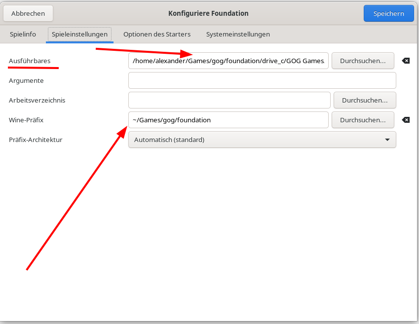

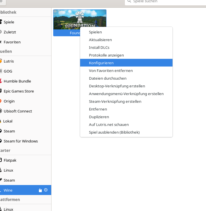

Wenn du da ja jetzt so einen Eintrag für wow hast kannst du da den Pfad einstellen:
Die Wine Struktur und einige Daten davon werdfen dann unter dem Präfix ordner abgelegt, wenn du der einfachheit wegen beim Installer dann sagst, das Spiel soll unter C installiert werden, dann landet auch das Spiel in einem der Unterverzeichnisse von dem Prefix.
In dem Einstellungsfenster kannst du auch einstellen welche Wine Version genutzt werden soll.
Und als ersten schritt bevor das Spiel installiert ist den Installer des Spieles unter Ausführbares einsetzen. Selbst wenn das ganz wo anders in deinem Home Verzeichnis ist.
Wenn die Instlalation durchgelaufen ist, dann ggf. dessen launcher oder das Spiel direkt dort eintragen. (evtl. uplay oder so ein Launcher... falls benutzt zum installieren.

Um das nicht jedes mal so anpassen zu müssen und das Leben ein wenig einfacher zu haben kannst du auch in den Lutris Einstellungen unter Grundeinstellungen den Standardpfad anpasssen.

Ja genau. An dem Pfad installiert er den Launcher. In Launcher komm ich nicht weiter.. ich Guck nach Feierabend Mal..
Aber normal müsste er das Spiel ja dorthin packen wo der Launcher auch liegt...aber der Pfad auf deinem screenshot sieht für Mich Anfänger immer so kompliziert aus als Windows Nutzer 🙄

Dann gibts noch dieses Sonderzeichen "~"
Das nimmt als Platzhalter gerne mal den Pfad zu deinem Nutzerverzeichnis unter home ein also den Part /home/deinnutzename
Das ding siehst du da ja auch in dem Bild. also mein Nutzername ist ja alexander, also ist der Pfad zu meinem Verzeichnis /home/alexander
und da im Bild steht ja das ~ das könnte ich also so ersetzten, das das daraus wird:
/home/alexander/Games/gog/foundation
als Beispiel.

Eine Besonderheit die dann wine angeht ist, das du immer einen C Buchstaben hast wie bei Windows, das ja das Systemlaufwerk präsentieren soll (für die Programme die mit Wine laufen sieht das so aus) das ist im wineprefix den du in Lutris angeben kannst wiederzufinden. da steht irgendwo drive_c, war glaube hier schonmal zu sehen. Was unter drive_c ist sieht unter Wine dann so aus als wäre es der c Buchstabe wie bei Windows.

( Beim oben genanten Lösungsvorschlag gabs immer einen Fehler bei der Installation vom Battlenet Client )
--> Er beginnt auf die neu gemountete SSD Battlenet zu installieren, dann bricht er leider ab...
--> bevor ich das Verzeichnis änderte, installierte er wenigstens Battlent und meckerte dann aber ja rum das der Speicherplatz nicht ausreicht .
