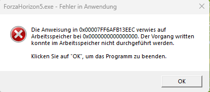

An sich funktionieren Spiele und Benchmarks, aber konkret bei Forza Horizon 5 habe ich Probleme mit Game-Crashes, die mit der Fehlermeldung im Anhang einhergehen und teilweise erst nach mehreren Stunden auftreten, was Testing natürlich extrem unangenehm macht.

Du kannst die GraKa stressen mit Furmark (hier im DL-Bereich)
RAM kannst Du testen mit Memtest86 (auch hier im DL-Bereich)
Damit würde ich mal anfangen, die Tests kannst Du ja rennen lassen ohne am PC zu sitzen.
Wenn die glatt durchlaufen (mehrere Stunden FurMark und zwei Durchläufe Memtest) hier wieder aufschlagen, dann muss man sich weiter Gedanken machen.

Memtest läuft gerade, mal sehen ob da ein Fehler gefunden wird (dauert ja sicher eine ganze Weile)

Update zu GPU-Stresstest und Memtest86:
FurMark erschien mir nicht ganz das zu tun, was er soll, da die GPU dort zwar die vollen 350 Watt gezogen hat, aber niemals über 1200 Mhz getaktet hat (in jedem anderen Spiel oder GPU-Benchmark geht sie auf knapp 1900 MHz), als Alternative hab ich dann über 3h Unigine Heaven laufen lassen (da passte der Clock-Speed auch wieder), der lief ohne Absturz durch, GPU nach der ganzen Zeit immer noch bei 70 Grad.
Memtest86 hat bis jetzt 1x für 2,5h erfolgreich alles durchgetestet (sind in der Free-Version ja nur noch 4 Passes pro Lauf möglich), da wurden 0 Errors gefunden, gerade läuft er für weitere 4 Passes durch, sollte da noch ein Error auftauchen, melde ich mich.
Unter der Annahme, dass das jetzt also beides keinen Fehler offenbart, wie würdet ihr weiter vorgehen?
LG :)
