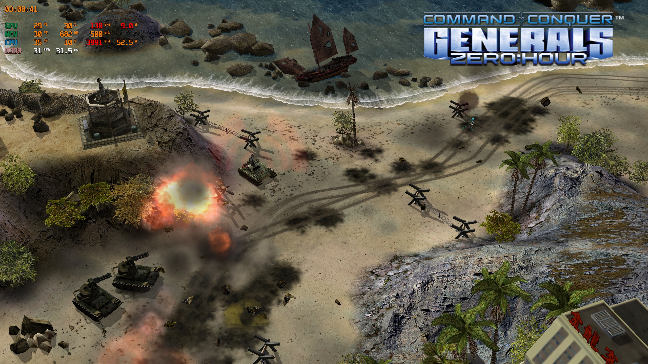

Ingame im Menu dann nichts mehr ändern bei ´Sound´ oder ´Video´! Sonst trägt das ´alte Generals´ wieder ein Wert ein der im Generals hinterlegt ist. Und 4K kannten die Damals noch nicht.
Also ich hab 3 UHD Monitore und Generals startet immer auf dem Mittleren wo es soll. Soll sagen ich habe kein Monitor explizit zu Generals zugewiesen. Aber in Windows ist das der Monitor mit der Nummer 1. Die Äußeren sind 2 & 3 und nur Desktop Erweitert
Ich spiele übrigens Zero Hour mit freigeschalteten Schlachtschiffen und Flugzeugträger. Das ist Lustig! :evillol:

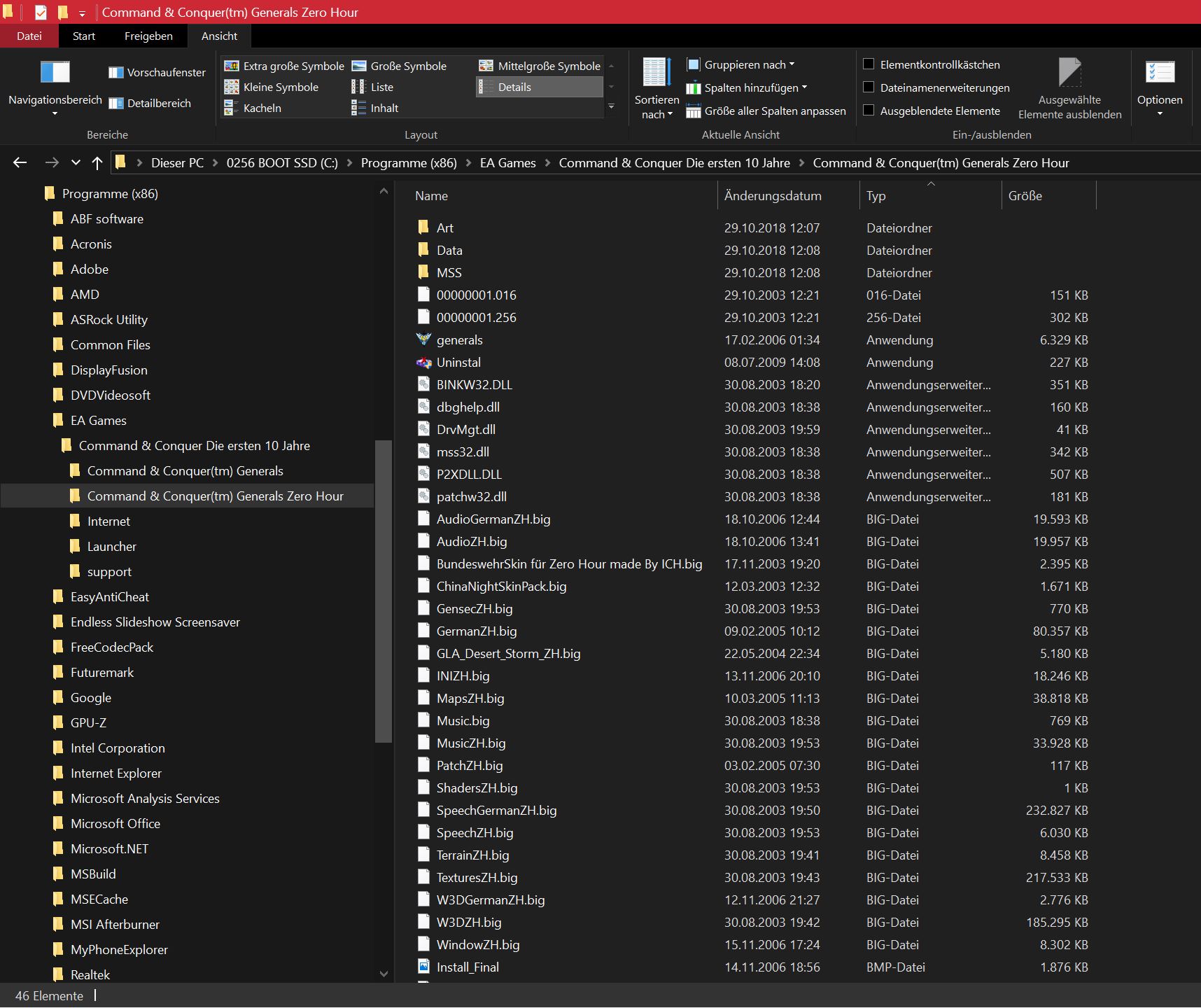

Allgemein haben Spiele immer editierbare ini´s in ihren jeweiligen Systemordnern und/oder in Dokumente und/oder in Meine Spiele. Das ist pro Spiel individuell und lässt sich den jeweiligen Spieleforen googeln wo genau man was wie findet und ändert. Aber in ini´s von Online Spielen nur ändern was darf wenn überhaupt. Das kann in Steam und anderen übergeordneten Plattformen sonst schnell zur Account-Sperrung führen.
Generals ZH lief bei mir immer. Es gab nur einige Fehlermeldungen wegen der Auflösung. Aber mit der Vorgabe wie oben in dieser ini sind die weg dann. Ich installierte von ´C&C 10 Jahre Sammlung´ nur Generals und ZH. Da gab es für die 10 Jahre Edition ein Launcher, der war nicht kompatibel W10. Aber den braucht man ja nicht. Man kann zur Generals.exe und oder ZH.exe ein link auf dem Desktop machen und die jeweilige exe direkt starten. Das funktioniert.
Falls dir in der hohen Auflösung die Camhöhe zu tief ist (Gewöhnungsbedürftig) kann man die maximale Camhöhe anpassen. Aber dann kann man nicht mehr Online spielen da sich mit dieser Änderung die Checksumme ändert wenn ein Generals-Host vor dem Start die ini´s der Clienten checkt. Im Singlemodus allein zu haus ist es Belanglos.
Ich installier das im Grunde auch nicht mehr. Ich habe ein Save vom EA Ordner mit Generals und ZeroHour
Ein Save vom Zero Hour Ordner der in Dokumente ist und habe mir 12 Regschlüssel von Generals mit regedit auf den Desktop kopiert. Nach kopieren der Saves z.B. in meine leere Windows10 Neuinstalation doppelklicke ich die Reg-Schlüssel nacheinander und kann dann die ZH.exe starten. Läuft.

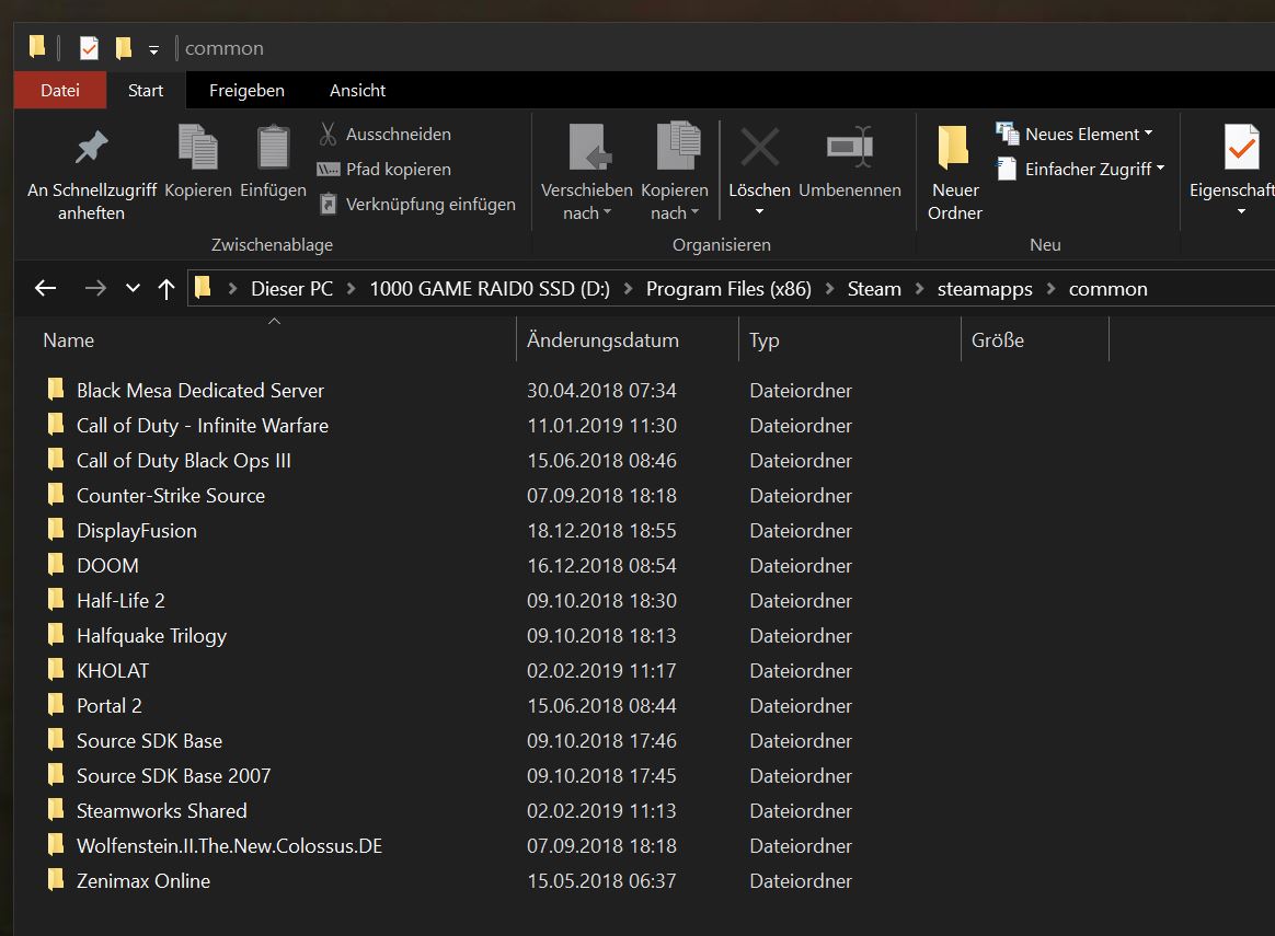

Ort für spiele in Steam:
Dein Laufwerk:\Program Files (x86)\Steam\steamapps\common
Dass sieht dann ungefähr so aus da (Bei dir anders):

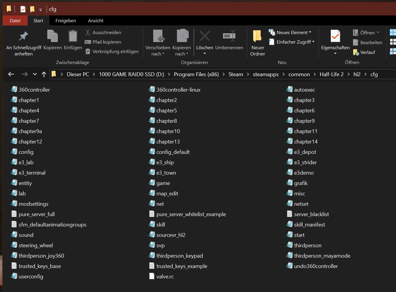

Nehmen wir ein Beispiel: Half Life²
Ort der editierbaren ini´s bzw. bei HL² enden diese Files mit xxxxxxx.cfg
Aber bei HL2 stellt man ja z.B. die Auflösung generell im Ingame UI ein:
Immer bedenken (und vor Änderungen googeln!) einige Werte in cfg´s/ini´s sind Cheat-Relevant. Wenn das Valve Anticheat Modul da Veränderungen feststellt gibt es bei Steam ein Cheatstatus für alle Games im Account! Also Vorsicht!

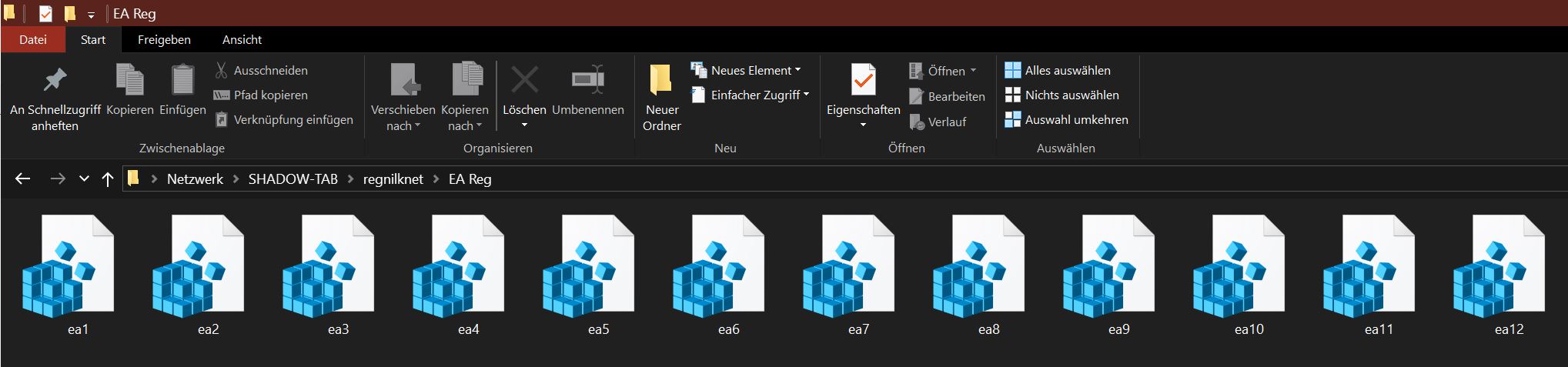

Die Generals Reg-Schlüssel:
Also wir gehen von Windows ohne Generals. Da gibt es keine Schlüssel im Windows Regfile.
Nach der Erstinstallation von Generals und Zero Hour sind die dann da.
Dann mit regedit Suchwort Generals suchen lassen.
Bei jedem Schlüssel den er findet vorne auf den Ordner rechtsklick drauf und Kopieren.
Da sind bei Generals/ZH 12 Schlüssel.
Klickt man ein kopierten Schlüssel kommt eine Warnmeldung. Bestätigen und dann trägt sich der Schlüssel von selbst ein.
Zusammen mit dem kopierten Spieleordner und dem Ordner in Dokumente ist es dann so als hättest du es normal installiert in ein bis dahin ´Generals freies´ Windows.
Exe starten. Läuft.
Die Generals.exe fragt die Schlüssel ab beim Start. Die müssen also schon da sein zum Start.
Auf meiner Acronis BackUp HDD sind alle registrierten Spiele (reg in Userdat0 die öffnet immer regedit)
Da die Spiele SSD ein Raid0 Gebilde ist (Unsicher auf Zeit aber schnell für den Moment) ist Backup aller Spiele angesagt. Spieleupdates mach ich nur manuell wenn die Spiele spiele (kann man so einstellen in Steam). So bleibt das SSD Raid0 Gebilde eher frei und ist nicht belegt mit Spielen die schon Jahre nicht mehr gestartet wurden...
