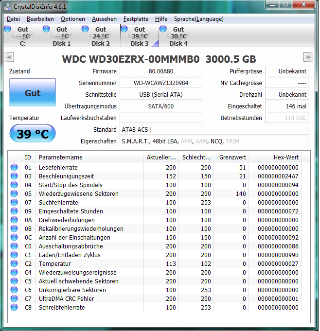

Bitte schön.
Ich habe die externe USB3.0 Platte ausgewählt.

Bis auf den 1 UDMA-CRC Fehler (meist lockeres oder defektes Kabel), sind die SMART Werte in Ordnung, währe das der Grund für die Fehler, sollten es mehr als Einer sein.
Den Vorschlag von Tider einmal testen.
