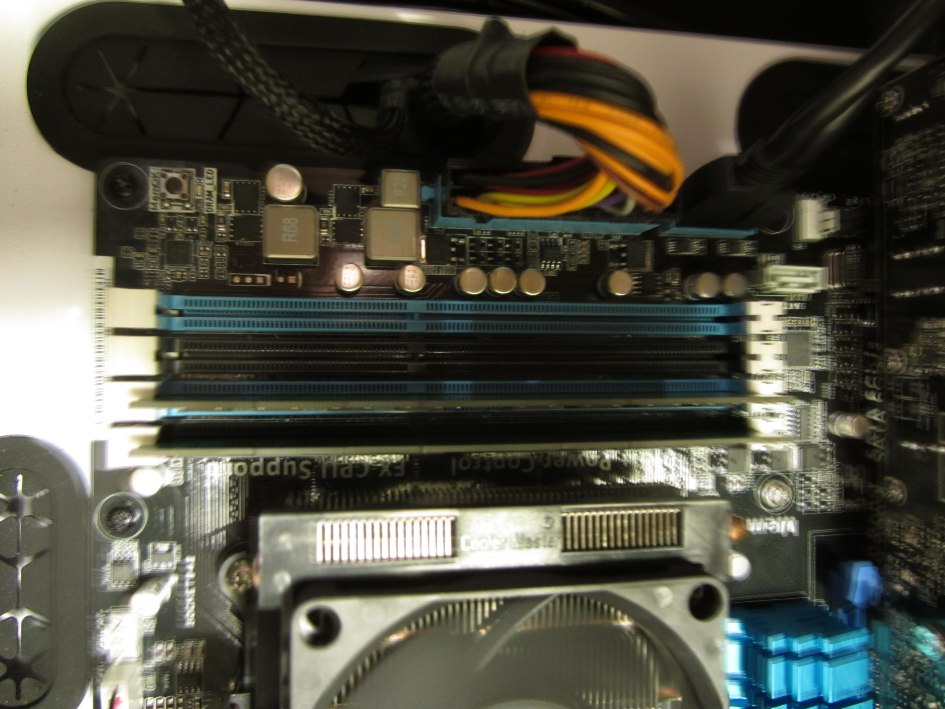

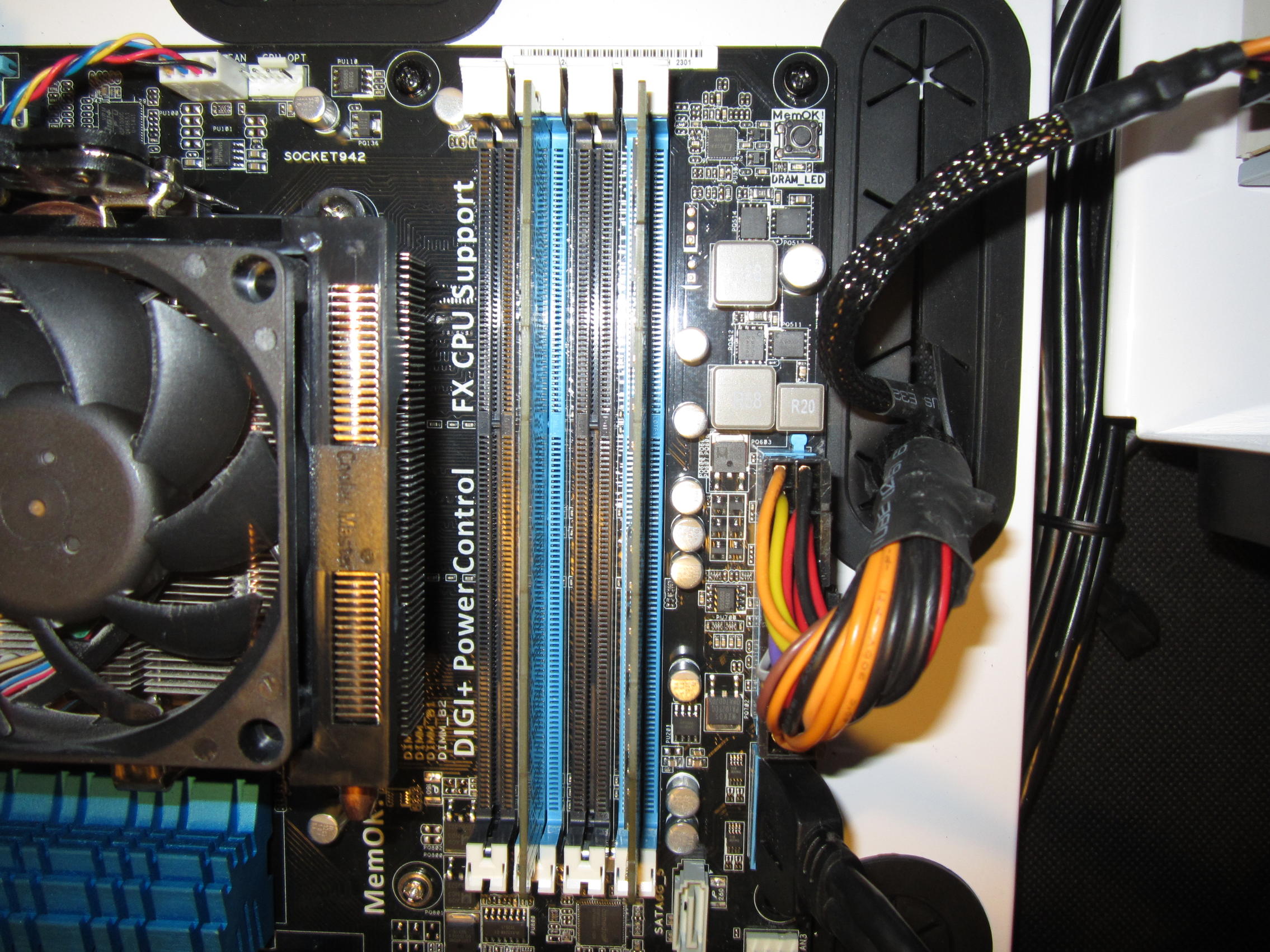

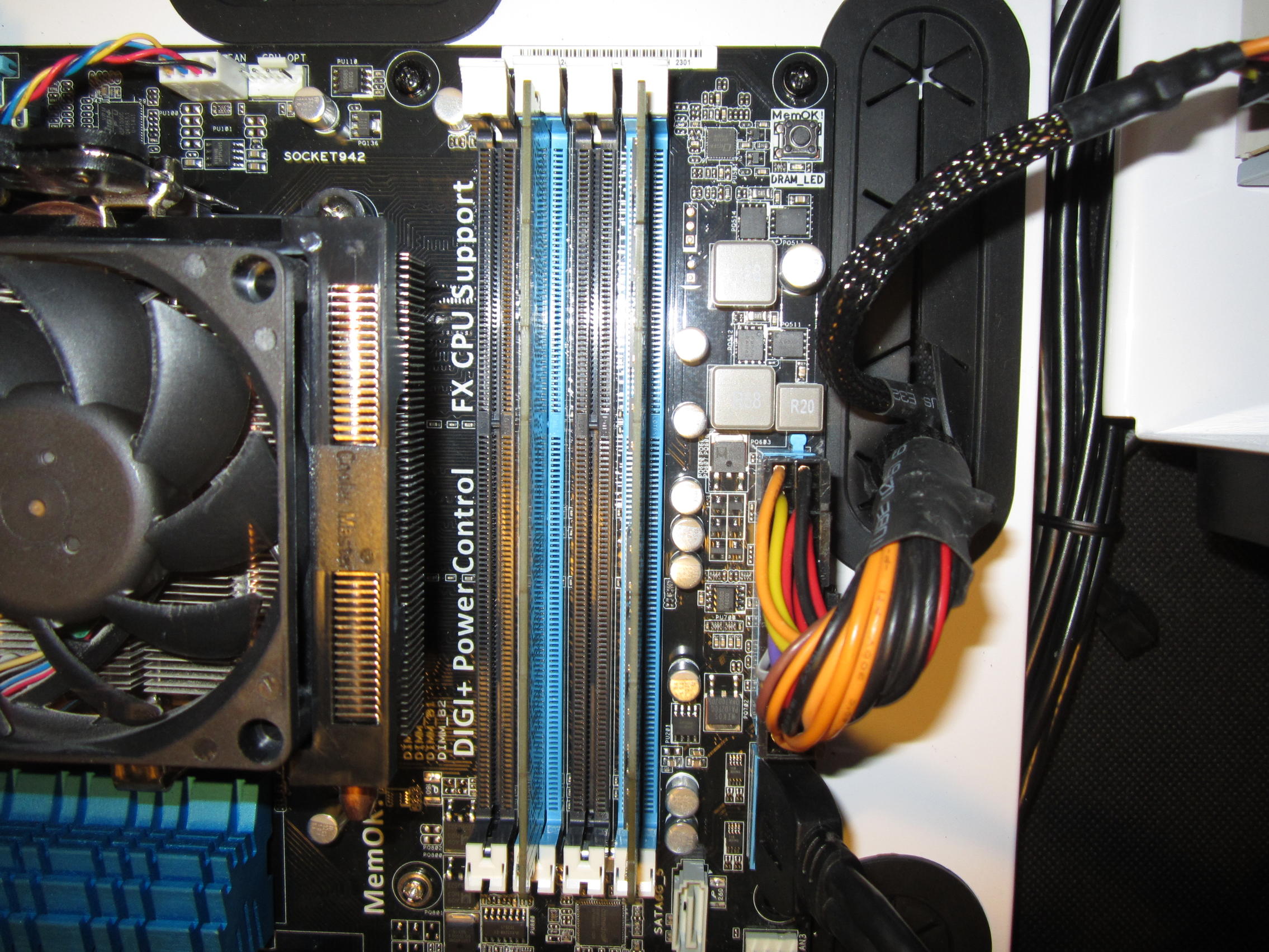

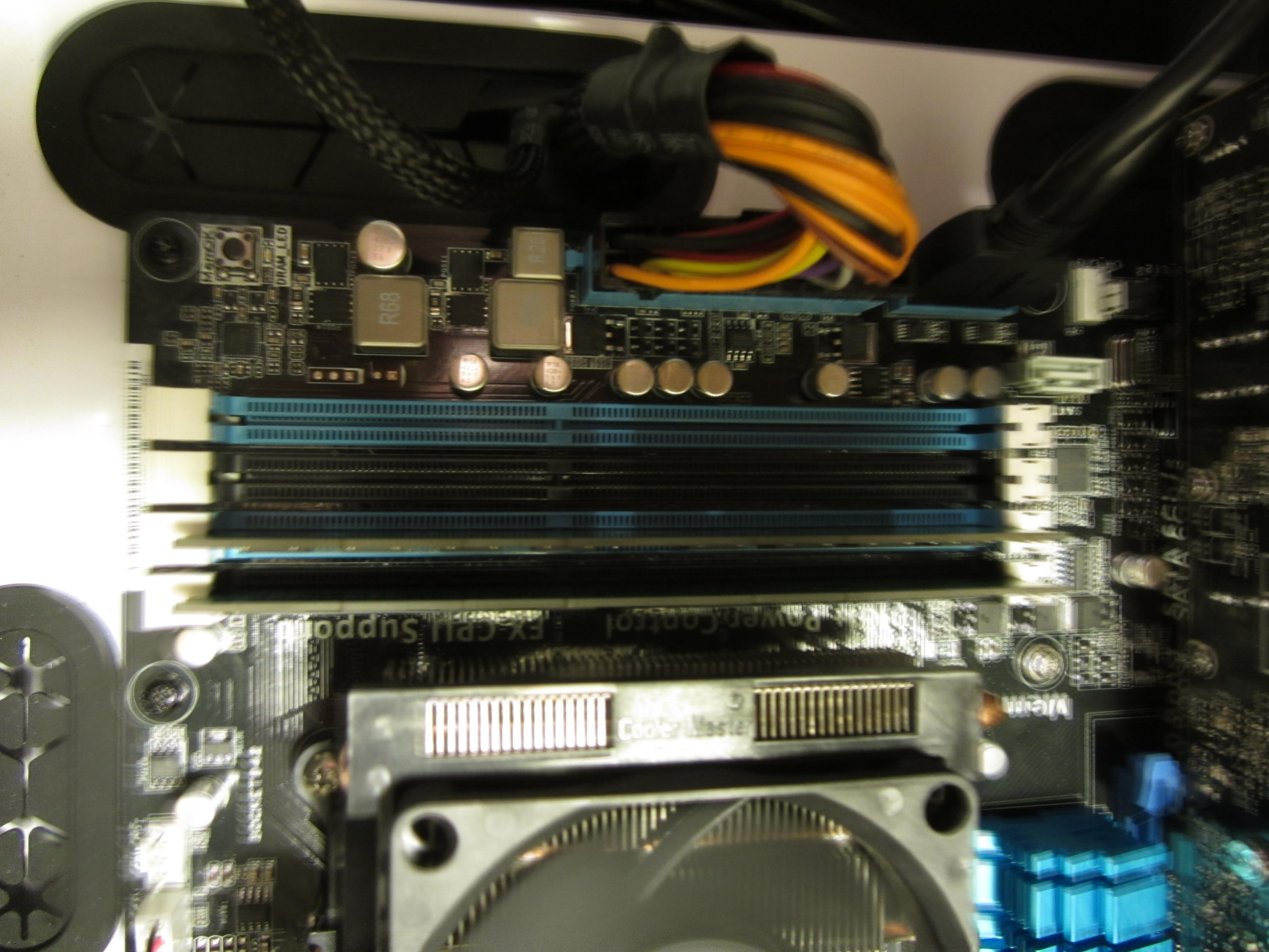

einen Moment ich mach dir ein bild
so ok?
Die SSD ist nachträglich eingesetzt - die HHD als zweite FP - SATAMode = AHCI
das DVD-LW ist an SATA-5 oder -6 angeschlossen - SATA-Mode für 5&6 = IDE
RAM > RAM in 2. und 4. RAM-Bank einsetzen - jetzt ist das 1. RAM-Modul in A1 > zweite sitzt richtig -
Siehe Handbuch, wo die RAM-Module (zwei) eingesetzt werden MÜSSEN -

Der IT-Mensch hat zumindest die RAM-Module falsch eingesetzt -

das linke RAM-Modul ganz rechts einsetzen - also A2 & B2
NT einschalten - > auf dem BILD ist die TASTE "MEMOK!" zu erkennen - diese SOFORT nach dem START des PCs/MBs drücken - der PC wird evtl. 2-3x neu starten - FERTIG - die RAM-Einstellungen sind jetzt auf "1333"

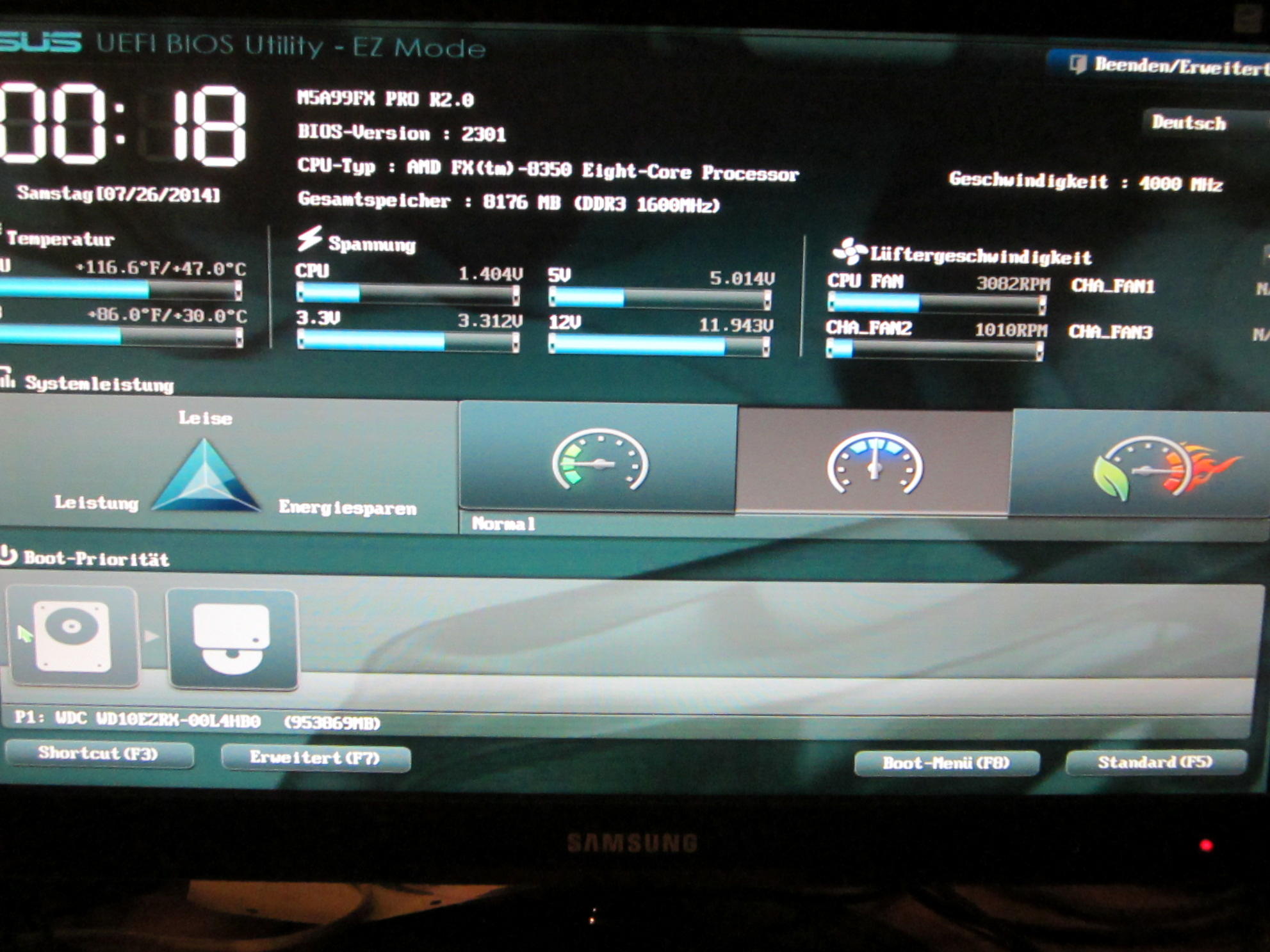

alles gemacht
BIOS sieht so aus
ich test mal kurz ein spiel

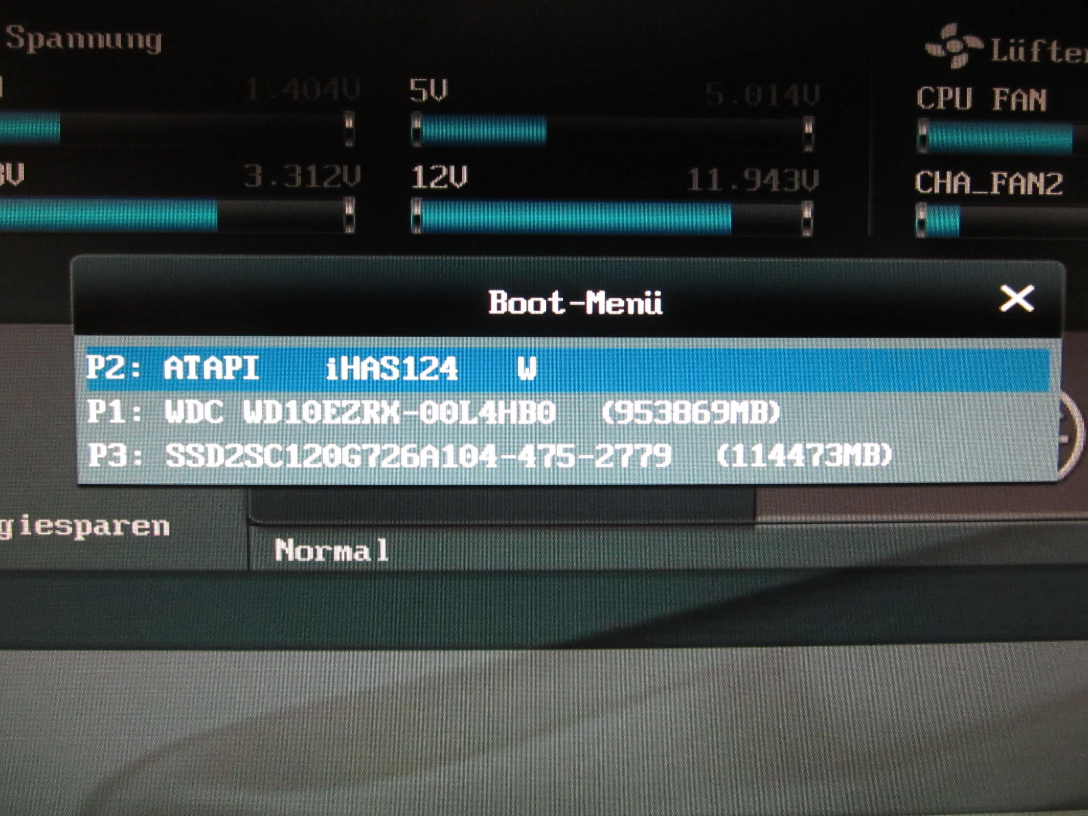

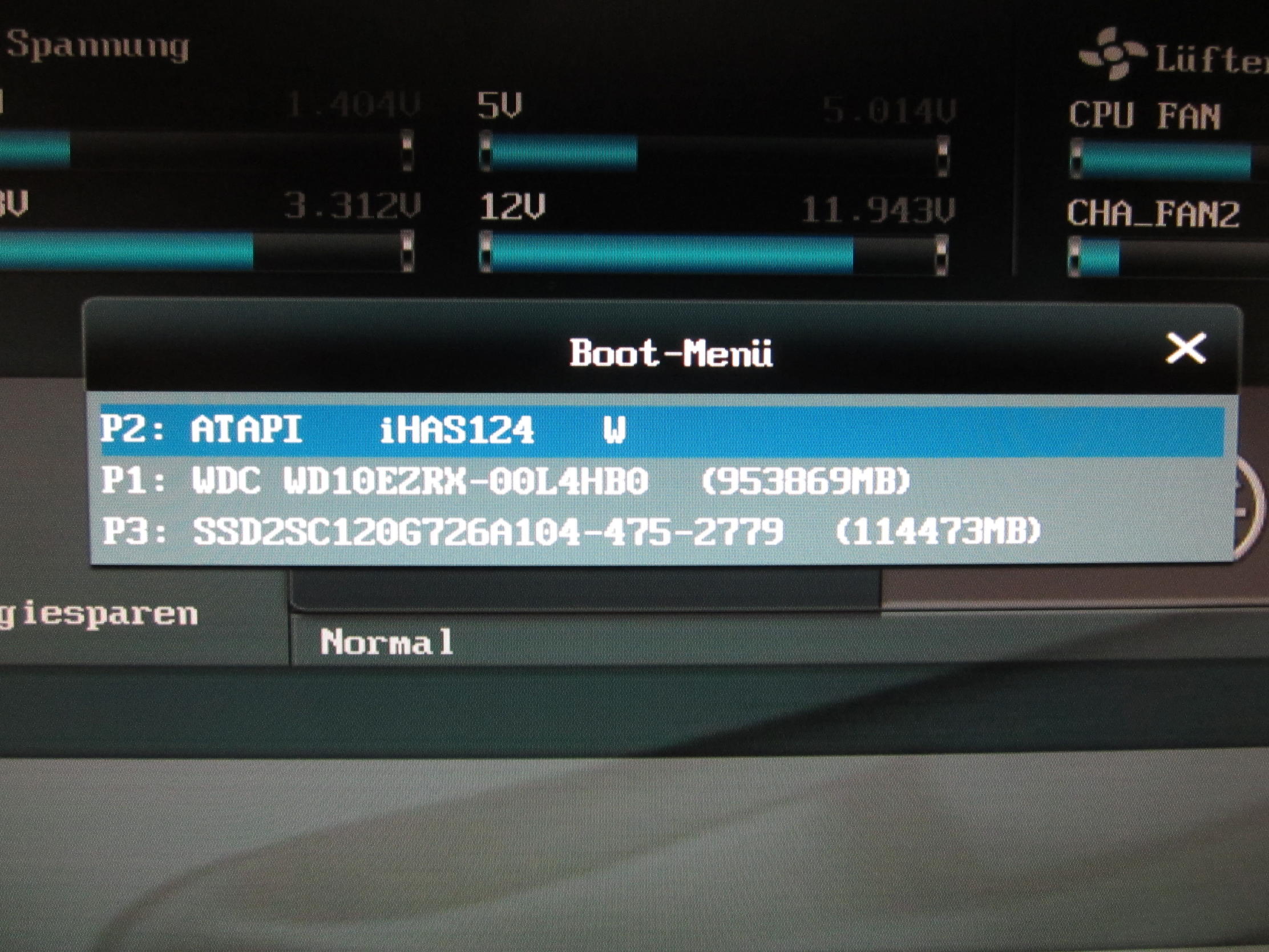

Stelle zur besseren Übersicht das BIOS/UEFI auf "Erweiterter Modus" > Boot-Logo = disabled / deaktiviert -
SATA =
P1 SSD
P2 = WD-HDD
P3 = DVD
möchtest Du von der WD oder dem DVD starten, so drücke "F8" sofort nach dem BIOS-Post - es steht jetzt das Boot-Menu zur Verfügung - > von SSD / HDD / DVD kann gebootet werden -

hab das spiel getestet
hat leider nicht gebracht
hab grad noch CS go und Source getestet beide stottern ganz schlimm =(
