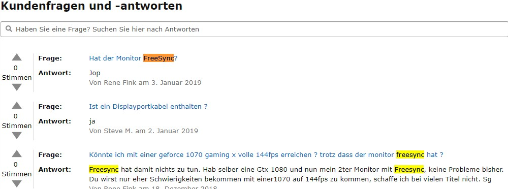

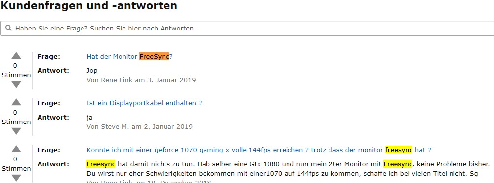

Amazon Kunden Fail:

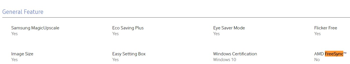

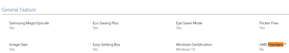

Wahrheit:
https://displaysolutions.samsung.com/monitor/detail/1285/C27JG52
--> Dein Monitor hat keine variable Wiederholfrequenz.
