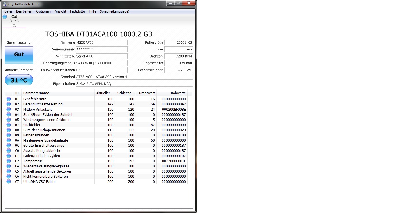

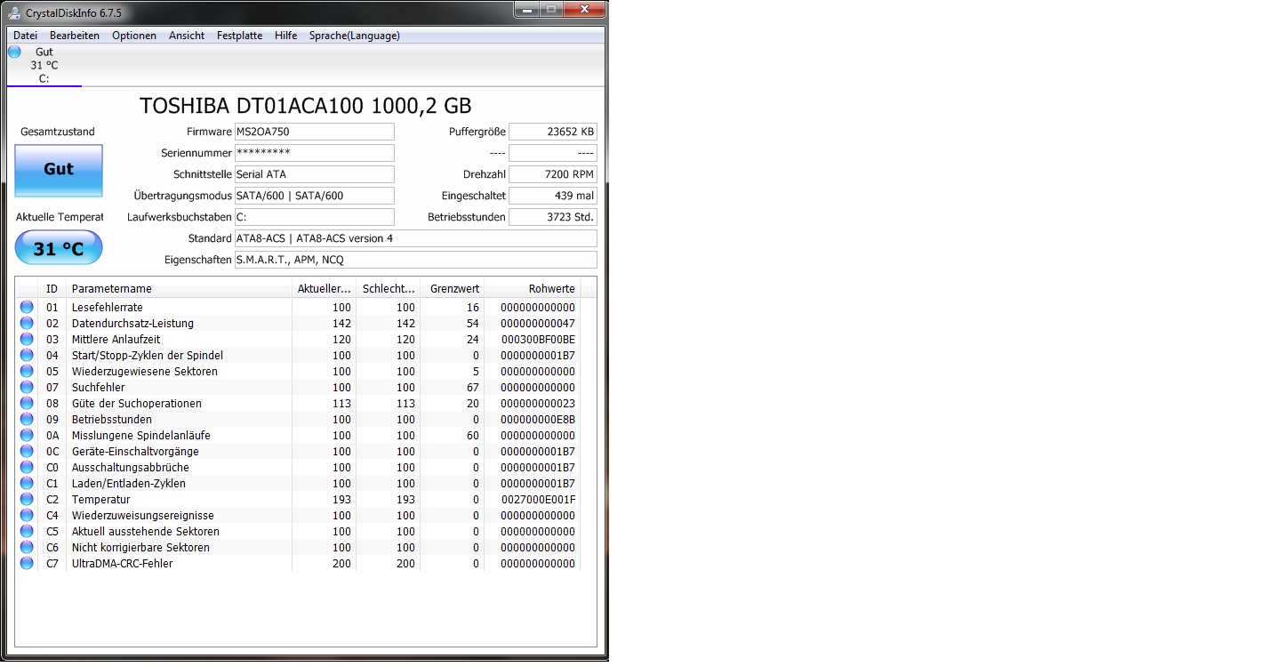

Nichtsdestotrotz würde ich auch mal die HDD checken, da hat Benzer auch einen guten Einwand gebracht. Crystal Disk Info mal laufen lassen, um zu schauen, ob es fehlerhafte Sektoren oder ähnliches gibt?

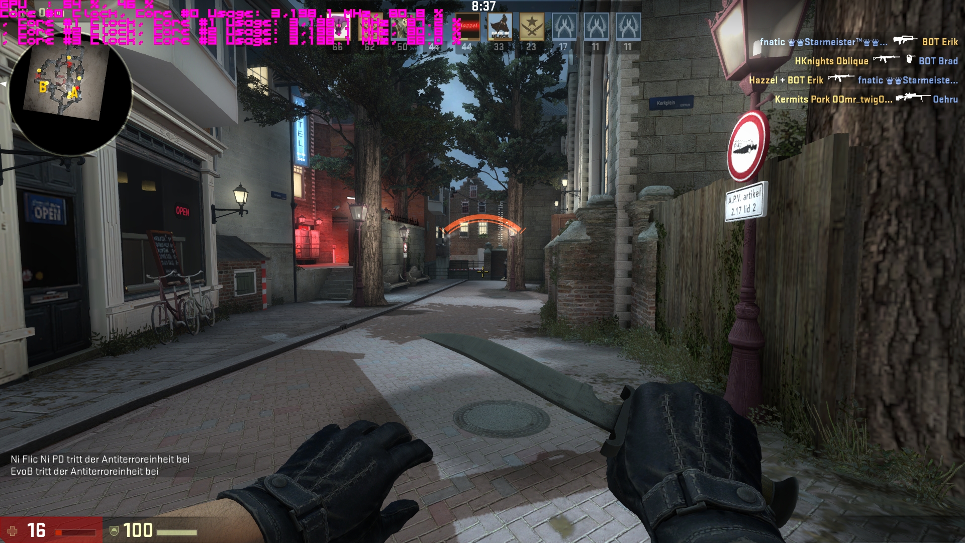

Meine Ergebnisse:
Liegt an der CPU bei fast 90% Auslastung.
Schraub mal die Auflösung runter zB 720p und dann das gleiche Spiel nochmal, dann sollte die CPU Auslastung geringer sein.

Die CPU Auslastung sollte runtergehen und dann müsste die Framerate ansteigen und/oder stabiler laufen.
Mal nebenbei: Frames würde ich auch anzeigen lassen.
