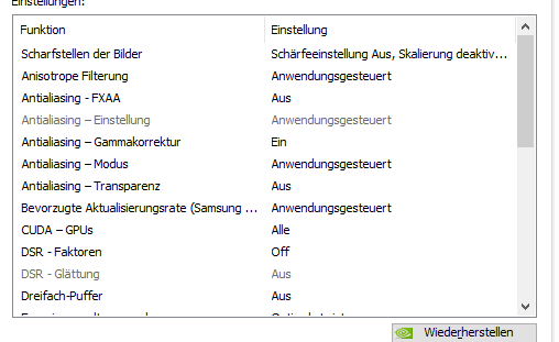

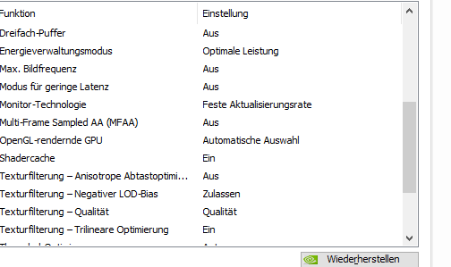

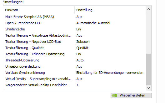

Hier sind meine 3d einstellungen von Nvidia
Hier geht es zu den Videos

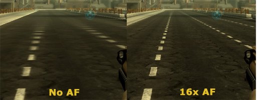

Anisotropische Filterung auf 16x stellen.
Bringt 0 an FPS, verringert einzig die Bildqualität.
Bei Nvidia oder wo ?
Oder kann es an der CPU liegen
Überall, beim Nvidia Control Panel als auch in allen Spielen, falls die Einstellung vom Control Panel hier und da nicht greifen sollte.

Anisotrope Filterung = bestimmt wie scharf bzw. detailreich Texturen (z.B. Boden) in der Entfernung sind.

Schaut doch auf seine Grafikeinstellungen, überall hat er die Anisotropische Filterung AUS.
Und wenn er die nicht wieder einschalten will, tja pech.
Reaktionen: Alpha008
Wie Bard schon geschrieben hat, stelle die Filterung im Treiberpanel auf 16x und gucke ob dein Problem weg ist.

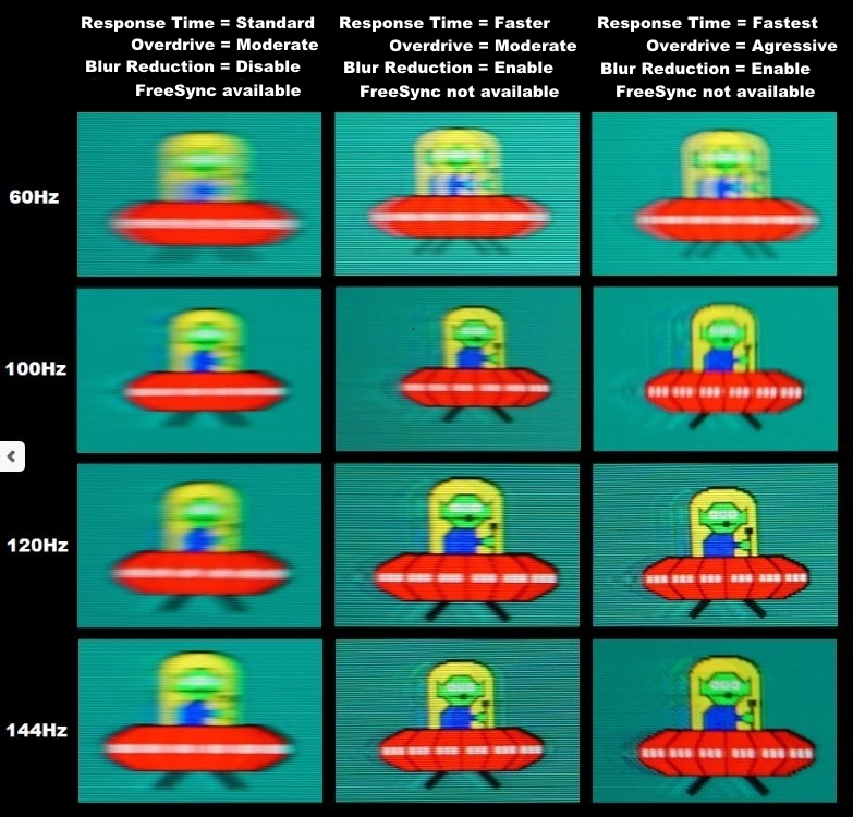

Dann musst du schauen was für ein Panel dein Monitor verbaut hat. VA schliert am meisten
und es gibt auch Monitore mit zuschaltbarer Blur Reduction (zu erkennen an 1ms MPRT) ;)
Ja, der ist im Standard Modus ein ziemliches Schlieren Monster. Wenn man die Response Time erhöht
dann wird eine Blur Reduction zugeschalten aber dann geht FreeSync gegen Tearing leider nicht mehr.
