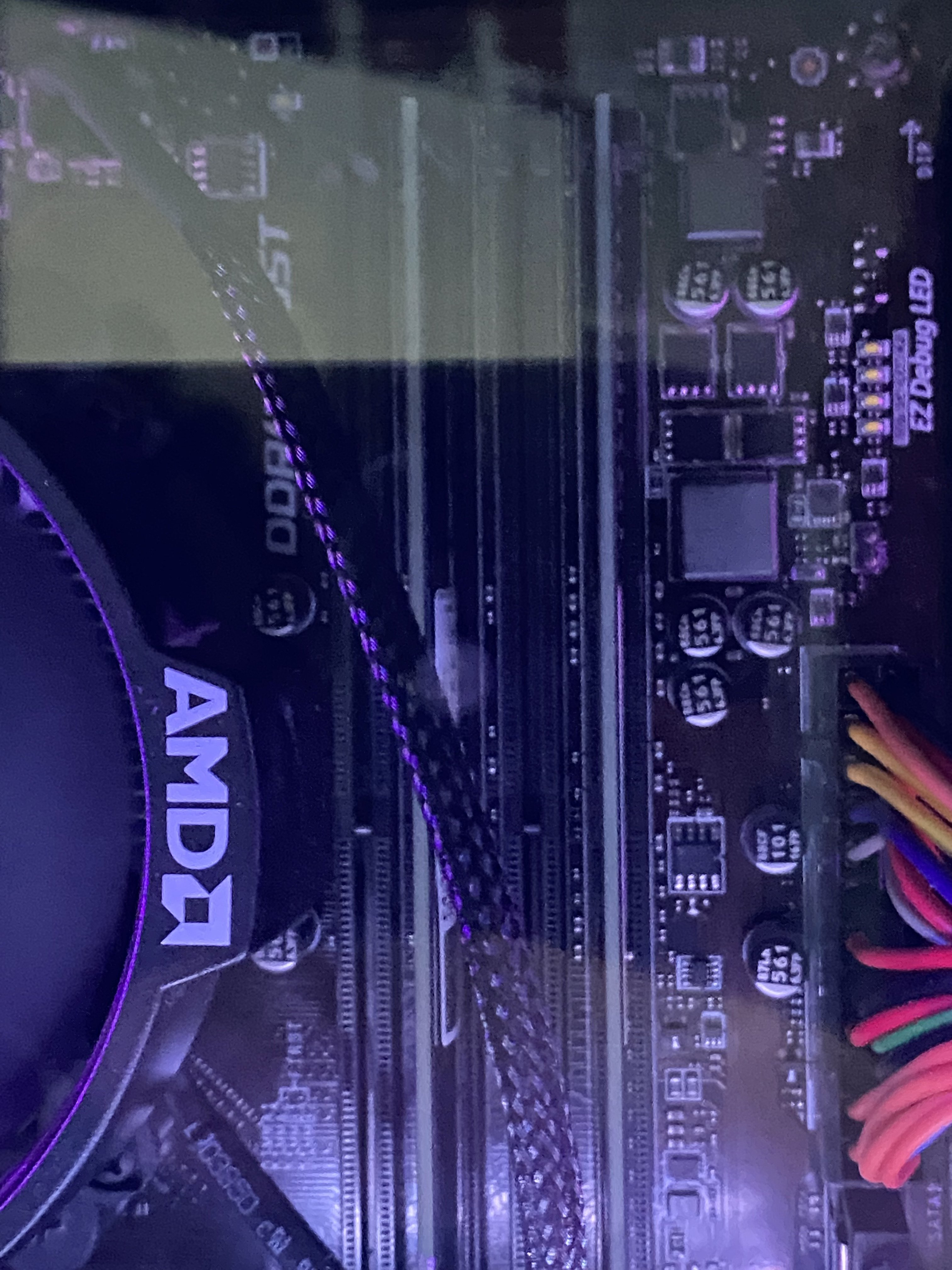

In welchen Slots steckt der Arbeitsspeicher?
und nein das müsste ich mal ausprobieren aber bin mir sicher das es trotzdem abstürzen wird

Sind die Riegel im 2 und 4 Slot?
