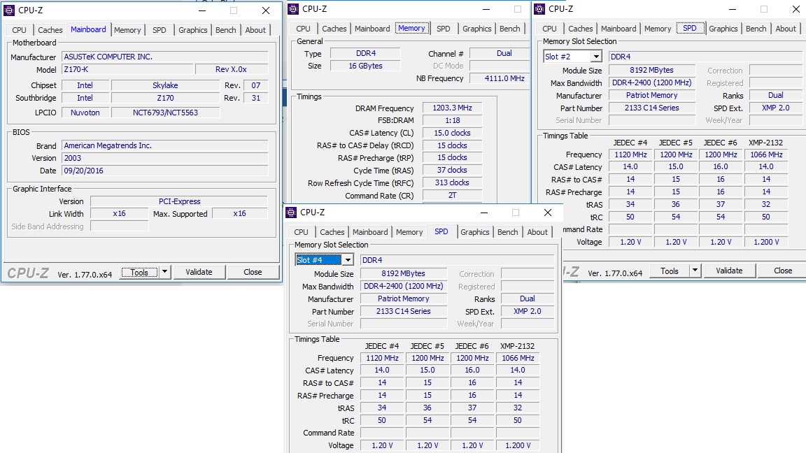

Läuft der Arbeitsspeicher im X.M.P. Profil für DDR4-2400 Mhz, im BIOS einstellen.
BeQuiet L7 !? *glup* wie lange hast du denn das schon ?
Sobald ich den XMP einstelle auf 2400Mhz, bootet der pc nicht mehr, nach Neustart komm ich dann über die Anti-Surge Protection wieder ins Uefi.
Ja, L7..Müsste nun ca. 3 Jahre in meinem Besitz sein.
Hätte hier auch noch einen L8 530W...
Gut, dann muss meine Freundin nun dran glauben :D
Mit dem L7 lief bislang ein Fx8320 und eine Gtx680 problemlos, deshalb hatte ich das Netzteil nicht getauscht
So, L8 ist drin, Kabelmanagement ist schon was geiles :D
SPD #1 u #3 hab ich weggelassen, da frei.
ok, passt, das X.M.P. Profil für DDR4-2133 MHz einrichten und nochma schauen.

So, habs jetzt geschafft das XMP Profil auf 2133Mhz zu aktivieren, sodass es auch bootet.
Lasse jetzt nochmal OCCT laufen ob Fehler kommen.
