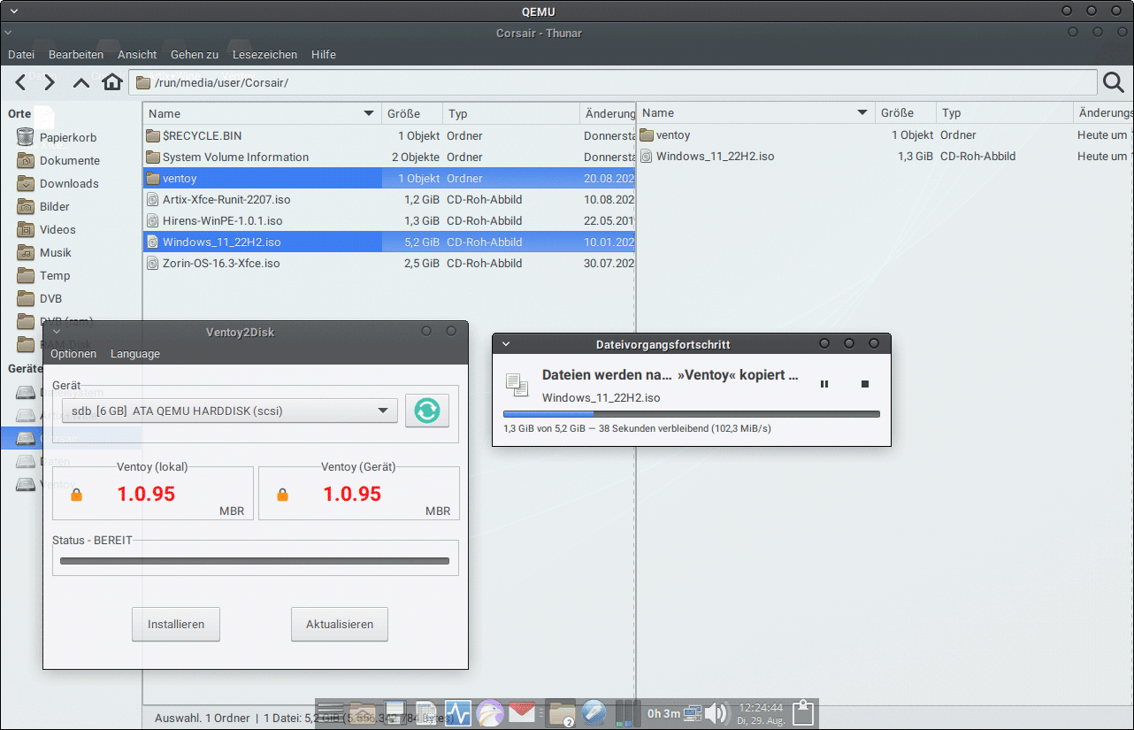

Aus Jux habe ich Windows 11 21H2 Pro for Workstations (vor einigen Monaten normal von MS geladen: also keine abgespeckte Version, oder sowas) auf einen 16 GB USB2-Stick (21 MB/s lesend, 9,4 MB/s schreibend) installiert:
Wichtig! (damit meine ich: WIRKLICH SEHR WICHTIG !!!)
Die zu übergebenen Laufwerke (bei meinem Beispiel /dev/sdc und /dev/sdd) DOPPELT und DREIFACH prüfen!
Erwischt ihr versehentlich euer Systemlaufwerk, wird das System entweder (höchstwahrscheinlich) irreparabel beschädigt, oder das Laufwerk ganz platt gemacht: System, Programme, Daten, Partitionierung, alles auf dem Laufwerk ist weg und muss vollständig aus der letzten Sicherung wiederhergestellt werden.
Qemu muss per "sudo" gestartet werden, damit es die angegebenen Laufwerke direkt ansteuern kann. Anschließend wechselt es automatisch auf den normalen Nutzer per "-runas $USER" ($USER ist eine Variable und muss nicht geändert werden).
Für alle, die noch nicht schreiend davongelaufen sind :) , so geht es weiter:
/dev/sdc ist der Ventoy-Stick (s. hier)
/dev/sdd ist das Ziellaufwerk
Unten muss das entsprechend eurem System angepasst werden: s. obige Warnung!
(Nochmal weise ich nicht darauf hin: Wer es immer noch nicht verstanden hat, ist selbst Schuld.)

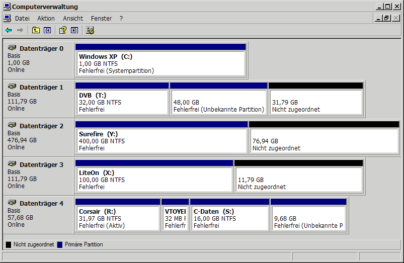

Zuerst das Ziellaufwerk partitionieren und formatieren:
Code:
lw=/dev/sdd
sudo parted -s $lw mklabel msdos && sudo parted -sa none $lw mkpart primary ntfs 4kiB 100%
sudo mkntfs -QIL Windows11 $lw"1"
Die Partition lasse ich bei 4k beginnen, da Windows zum Booten nur den ersten Sektor braucht und ich bei einem 16 GB-Stick (unter Berücksichtigung des Alignments) nicht ein ganzes MiB verschwenden möchte: Immer ein Bit übrig behalten… ;)
Wichtig: Von keinem der beiden Sticks darf eine Partition eingehängt sein!
Dann die VM mit beiden Sticks starten ("-nodefaults" bewirkt, dass es keine Internetverbinung gibt, damit Windows nicht kontrollieren kann, ob registriert ist):
Code:
sudo qemu-system-x86_64 -runas $USER -nodefaults -enable-kvm -cpu host -smp cores=2 -m 4G -display sdl,gl=on -vga virtio -drive file=/dev/sdc,if=ide,format=raw -drive file=/dev/sdd,if=ide,format=raw

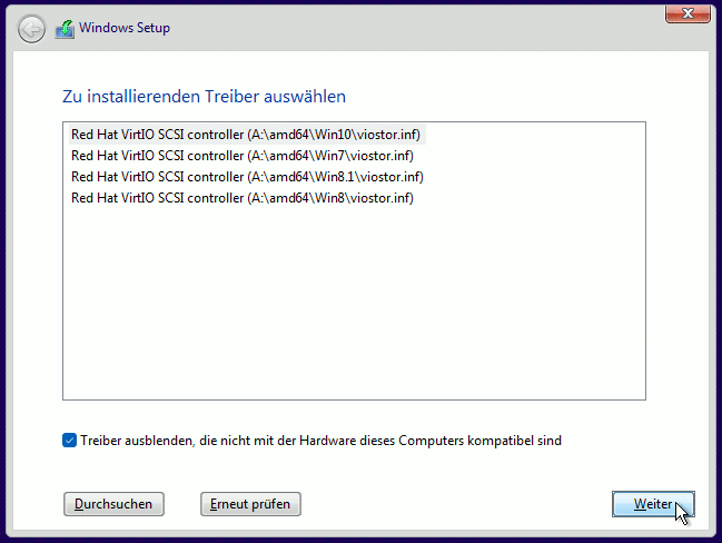

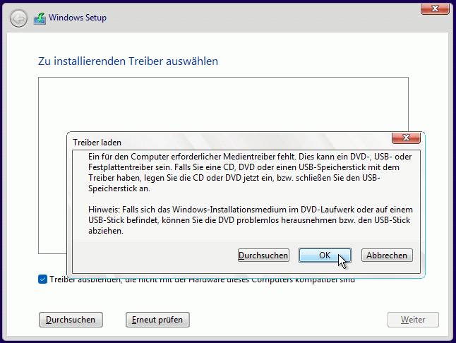

Im Installer dann "Ich habe keinen Key" und die Pro4WS auswählen und auf der oben eingerichteten Windows-Partition installieren. - Die Warnung bzgl. mindestens 52 GB ist bedeutungslos: Windows braucht nicht mal 10 GB.
Nach dem ersten Reboot (bis dahin hat es bei mir 56 Min. Minuten gedauert) wird wieder Ventoy gebootet: Das dann per F5/Power/Halt herunterfahren und dann nur den Win11-Stick booten:

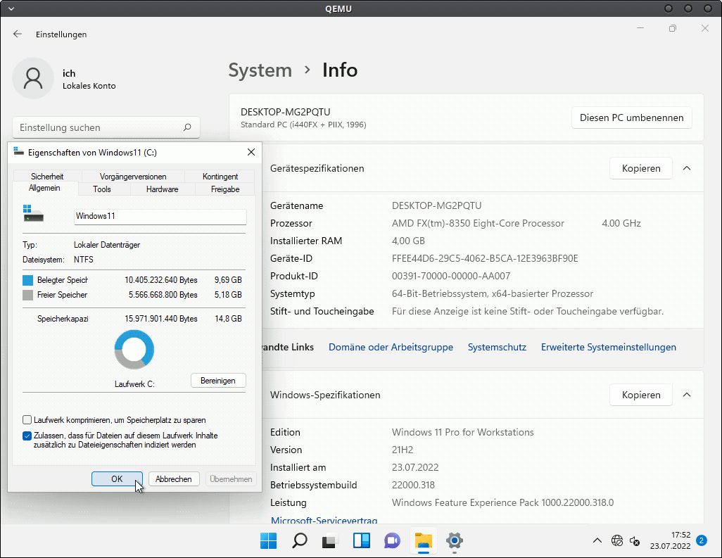

Ich habe es dann noch ca. 15 Min. laufen lassen, damit es sich fertig einrichten kann (es macht noch eine ganze Weile irgendwas, der CPU-Last nach), dann "powercfg -h off" + Swap deaktivieren, reboot, wieder ein paar Minuten warten und anschließend herunterfahren (die Schnellstartfunktion hatte ich oben mit "powercfg -h off" deaktiviert, also es wurde vollständig heruntergefahren).
Dann den Stick kurz entfernt, damit nichts mehr im Cache ist, die VM wieder gestartet und das erste "richtige" booten:
Nach 2:33 Min. erschien der Desktop, aber noch mit vollkommen leerer Tastleiste (einfach nur ein hellgrauer Balken), nach insges. 3:40 Min. waren plötzlich Startmenü, Icons, Tray und Uhr da und bei 4:15 erschien dann auch noch die Benachrichtigungsanzeige.
Ich habe ca. 10 Minuten gewartet, den Screenshot gemacht:
und anschließend Windows runtergefahren: Das dauerte dann nochmal 2:17 Min.
P. S.: Ich habe natürlich nicht die ganze Zeit vorm PC gehockt und dabei zugesehen: Es reicht beim lesen den Bildschirm im Augenwinkel zu halten, man hat genügend Zeit, sich zwischendurch ein zweites Frühstück zu machen, usw. ;)

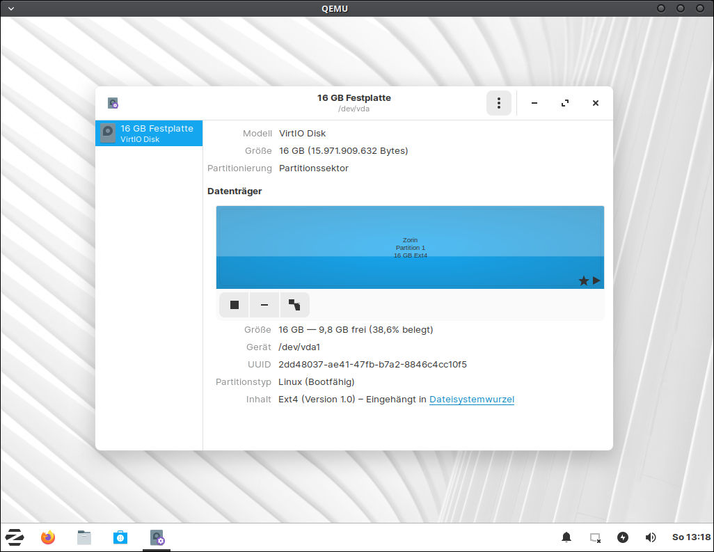

Da ich auf dem Ventoy-Stick auch noch ein Zorin 15.3 Xfce hatte, habe ich das gleiche damit auf den selben Ziel-Stick (auch im Voraus partitioniert (ab 64k, da Grub nach dem MBR ca. 56k belegt) und formatiert: ext4) wiederholt:
Vom starten der VM, über boote des Ventoy-Sticks, booten des Livesystems, starten und durchführen der Installation, bis sie abgeschlossen war: 28 Min.
Das System dann gebootet, 15 Min. gewartet, damit alle Cronjobs (daily, weekly, monthly) ausgeführt wurden, dann runtergefahren und den Stick kurz entfernt.
Das "richtige" booten dauerte 45 Sek., dann einige Minuten warten, dabei das Hintergrundbild gewechselt, den Screenshot gemacht und anschließend runtergefahren, in 8 Sek.
Der "Witz" an der Sache:
Da ich das aus der VM heraus direkt auf den Stick installiert habe (nicht in eine Image-Datei), lässt es sich auch direkt an einem PC booten: Also nicht nur in der VM.
Das so installierte Zorin (oder auch jede andere Linux-Distribution, außer Solus: das zerschießt sich schon nach ein paar Aktualisierungen, wenn ich es auf einem USB-Datenträger, an verschiedenen PCs nutze) kann man an jedem PC booten, das von USB booten kann: Das ist ein richtig installiertes System, das man aktualisieren kann (einschließlich des Kernels - anders als bei einem Livesystem), Programme installieren, deinstallieren, usw.
Trotz des lahmen Sticks kann man sogar halbwegs vernünftig damit arbeiten (besser als gar nichts), solange man dem System nach jedem größeren Arbeitsschritt genug Zeit lässt, die Änderungen zu schreiben. - LinuxMint hatte ich damals eine längere Zeit auf einen nur etwas schnelleren 16 GB USB2 Stick genutzt, wenn Bekannte Probleme mit ihrem PC hatten, usw.
xfs hat sich dafür übrigens weit besser bewährt als ext4, weshalb ich seit dem xfs standardmäßig für alles nutze, wo es sich einsetzen lässt: Es ist nicht nur schneller, sondern auch robuster und das Verhältnis zwischen Flash- und Host-Writes (meine erste SSD, eine BX100, zeigte beides an) verbesserte sich nach der Umstellung ext4->xfs auch deutlich (jeweils über mehr als ein Jahr gemittelt). Es ist also auch schonender für SSDs.

Hi!
Ich wollte mal testen, wie schnell sich Windows 11 installieren lässt.
Deshalb habe ich die vHDs in einer optimierten RAM-Disk erstellt (mein PC hat 32 GiB RAM):
Da ich Win11 dazu per Ventoy installieren muss, habe ich mir dort zuerst ein 6 GB Ventoy-Stick-Image erstellt:
Code:
qemu-img create Win11-Ventoy.raw $((6*10**9))
sudo qemu-system-x86_64 -runas $USER -nodefaults -enable-kvm -cpu host -smp cores=4 -m 4G -display sdl,gl=on -vga virtio -drive file=/dev/sdc,if=ide,aio=io_uring,snapshot=on,format=raw -drive file=Win11-Ventoy.raw,if=ide,aio=io_uring,discard=unmap,format=raw -drive file=/dev/sdd,if=ide,aio=io_uring,snapshot=on,format=raw
- "sudo" benötigt man, um die Laufwerke sdc und sdd direkt einzubinden (WICHTIG: Sie dürfen auf keien Fall eingehängt sein!!!) - das passiert gleich beim starten der VM, anschließend läuft Qemu durch "-runas $USER" wieder mit normalen Benutzerrechten: $USER ist eine Variable und muss nicht angepasst werden - s. "echo $USER"
- sdc ist eine bootfähige 1:1 Kopie meines Produktivsystems auf einer ext. SSD (damit ich es überall booten kann und meine gewohnten Tools und Arbeitsumgebung habe)
- sdd ein 64 GB Ventoy-Stick u. a. mit dem Win11-ISO, das ich dann auf den virtuellen Stick kopiert habe:
Nachdem ich die VM wieder runter gefahren habe, habe ich ein 120 GB Festplatten-Image erstellt *) und zusammen mit dem dem virtuellen Ventory-Stick gebootet:
Code:
qemu-img create Win11.raw $((120*10**9))
qemu-system-x86_64 -nodefaults -enable-kvm -cpu host -smp cores=4 -m 4G -display sdl,gl=on -vga virtio -drive file=Win11.raw,if=ide,aio=io_uring,discard=unmap,format=raw -drive file=Win11-Ventoy.raw,if=ide,aio=io_uring,snapshot=on,format=raw -boot menu=on
"-boot menu=on" weil der Ventoy-Stick das 2. Laufwerk ist: Um davon zu booten, ruft man das Bootmenü gleich nach dem Start der VM mit [Esc] auf und wählt das 2. Laufwerk. - Diese Reihenfolge ist notwendig, da Windows während der Installation 2x rebootet und ansonsten wieder der Ventoy-Stick gebootet würde, wäre er das 1. Laufwerk.
*) auch in der RAM-Disk: da sparse, belegt es nur das, was wirklich belegt ist: selbst mit dem fertig installierten Win11 sind das zuletzt nur ca. 9,5 GiB
Komplett hat das ca. 10,5 Min. gedauert und die reine Installation **) knapp über 8 Min.: s. Anhang
Noch schneller wäre es vermutlich mit "if=virtio", aber dafür hat Windows keinen Treiber und es war mit zu aufwändig erst zu testen, ob man den einpflegen kann (wie bei der XP-Installation mit Treiberdiskette und F6 zum richtigen Zeitpunkt).
**) den 15 Sek. Zählrunter vor dem esten Reboot und den Teil mit Benutzernamen, wer spionieren darf, usw. habe ich Bildgenau entfernt
Hab's jetzt doch getestet:
Hier die letzte Treiberversion auf Diskettenimage geladen und damit die VM gestartet:
Code:
qemu-system-x86_64 -nodefaults -enable-kvm -cpu host -smp cores=4 -m 4G -display sdl,gl=on -vga virtio -fda virtio-win-0.1.190_amd64.vfd  -drive file=Win11.raw,if=virtio,aio=io_uring,discard=unmap,format=raw -drive file=Win11-Ventoy.raw,if=virtio,aio=io_uring,snapshot=on,format=raw -boot menu=on
Obwohl noch für Win10, wurde er akzeptiert:
und die Installation war (netto) ca. 20 Sek. schneller: s. Anhang
Ich habe es dann auch noch vorpartitioniert und mit 16k Cluster formatiert getestet und obwohl die Quelle (das ISO) das Nadelöhr ist und die vHD sogar in einer optimierten RAM-Disk lag, war die Installation nochmal einige Sekunden schneller: s. Anhang
Wenn 16k Cluster selbst unter diesen Umständen messbare Vorteile bringen, dürften sich die auf großen Datenträgern mit entsprechend großen Datenmengen erst recht lohnen.

Was neues:
Ich habe es mir einfacher gemacht, Windows testweise zu installieren, indem ich mir ein Image eines Ventory-Sticks mit dem Win-ISO erstellt habe und es automatisch booten lasse.
Das habe ich eben durchgespielt und mitgeschnitten: s. Anhang (stark komprimpiert)
Zum Host:
Ich nutze Artix-Xfce-Runit und lasse Fenster beim verschieben/skalieren 20% transparent anzeigen (um sie besser überlappend positionieren zu können) und inaktive Fenster 10%, damit mir auffällt, dass das Fenster gar nicht den Fokus hat, bevor ich versuche dort etwas einzugeben.
Letzeres passiert mir zwar immer noch gelegentlich, aber weit weniger als früher, bevor ich diese Idee hatte. - 20% wäre zwar besser (damit passierte das fast nie), aber das stört dann schon, wenn ich z. B. zwei Fenster miteinander vergleiche.
Unten rechts kann man u. a. sehen, wie sich die zRAM-Disk mit der vHD langsam füll und wie stark es komprimiert wird.
Die Fan-Anzeige der GraKa (AMD 560D) ist übrigens falsch: Der Lüfter dreht nur beim booten kurz hoch und wird dann abgeschaltet. Statt dass die Drehlzahlanzeige auf 0 rpm fällt, friert sie beim letzten Stand ein.
Im Skript (s. u.) nutze ich "if=virtio" und habe deshalb eine Treiber-Disk mit eingebunden: https://fedorapeople.org/groups/virt/virtio-win/direct-downloads/
(eine etwas ältere Version, da die aktuellen nicht mehr als Diskettenimage angeboten werden)
Das ab 10:30 Min. erst nichts passiert, liegt daran, dass ich noch in der Küche war: Nach dem ersten Reboot hatte ich mir gedacht, die Zeit reicht, um mir einen Cappuccino zu machen. - Tja, nichts ganz… :)
Die Abfragen habe ich komplett per Tastatur beantwortet: Mit Shift+Tab zu "kein Internet" und die restlichen mit wiederholt Cursor runter + 2x Enter: So geht's am schnellsten.
Nachdem es "fertig" installiert war, habe ich schnell meine Grundkonfiguration durchgeführt (weder Fastboot noch Swap usw.) und rebootet.
Während ich dann darauf wartet, bis es "wirklich" fertig installiert ist (im Hintergrund macht es ja noch eine ganze Weile was), habe ich dann die Ventoy-Konfiguration gezeigt, mit der das Win-ISO sofort gebootet wird.

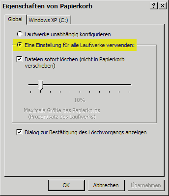

Wieso gibt es für den Papierkorb keine generelle Einstellmöglichkeit mehr?
Ich möchte, dass bei RMB/"Löschen" genau das gemacht wird. Den Papierkorb habe ich noch nie genutzt.
Bei Windows XP war das kein Problem:

Das einzige für das ich Windows noch brauche:
Da wir hier herausgefunden haben, wie ich DVB-Aufnahmen (werden alle 4 GB geteilt) ohne Störung zusammenfügen kann, brauche ich VideoReDo nicht mehr (das gab es 2010 zu meinem ersten HDTV-fähigen Satreceiver) und brauche Windows nur noch für "chkdsk /f" von ntfs-Laufwerken (weil MS immer noch kein fsck.ntfs freigegeben hat: so viel zu "Microsoft loves Windows…"): s. Anhang
  1. ich starte es mir Win+V (vmwin.sh)
  2. dann warte ich 10 Sek., weil es sonst oft zu einer Fehlermeldung von chkdsk kommt, dass auf das Laufwerk gerade zugegriffen wird
  3. anschließend starte ich die Überprüfung mit AltGr+A (chka.cmd)
  4. und beende Windows dann mit AltGr+X (C:\Windows\system32\shutdown.exe -s -t 0)
Die Maus muss ich dafür nicht mal ins VM-Fenster ziehen.
vmwin.sh:
Code:
#!/bin/bash
cd ~/Images/VM-XP/
umount /run/media/$USER/*
cl="qemu-system-x86_64 -nodefaults -enable-kvm -cpu host -smp cores=2 -m 2G -vga none -device qxl-vga,vgamem_mb=8 -display sdl,gl=on,window-close=off -device piix3-usb-uhci -device usb-tablet -audio sdl,model=ac97 -drive file=WinXP.qcow2,if=virtio,aio=io_uring,snapshot=on"
for lw in $(fdisk -lo Device,Type|grep FAT|cut -b 1-8|sort -u)
do df -t{vfat,exfat,ntfs3} $lw"1" || cl=$cl" -drive file="$lw",if=virtio,aio=io_uring,format=raw"
done
sleep 1                      # um unmount etwas Zeit zu geben
$cl;sync                     # die oben in "$cl" zusammengesetzte Befehlszeile wird ausgeführt
espeak-ng check!
Das prüft alle angeschlossenen Laufwerke auf FAT/NTFS-Partitionen und wenn vorhanden, wird es der VM übergeben.
chka.cmd:
Code:
chkdsk /f d:
chkdsk /f e:
chkdsk /f h:
chkdsk /f k:
chkdsk /f p:
chkdsk /f r:
chkdsk /f s:
chkdsk /f t:
chkdsk /f v:
chkdsk /f w:
chkdsk /f x:
chkdsk /f y:
@Pause
Das sind alle vergebenen Laufwerksbuchstaben:
  • T: ist eine NTFS-Partition auf der zweiten int. SSD
  • X: und Y: die beiden ext. SSDs, die ich an beiden Satreceivern betreibe
  • der Rest Partitionen auf mehreren USB-Sticks, die ich zur Kompatibilität mit Windows-Nutzern noch habe
Die im Video angeschlossenen Laufwerke:
