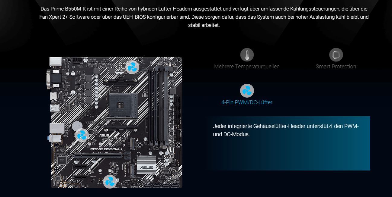

Ja gut zu wissen. Also wenn die Lüfter 4pin hätten, könnte ich jeden einzelnen steuern und so eben alle zusammen? Hab ich das richtig verstanden. Ich hab ein B550 M K Mainboard, das hat 1 4Pin Sys Fan Anschluss.
Hast sogar drei davon. Egal ob die chasis oder cpu davor stehen haben. Nur Cpu sollte verbunden sein, da sonst wahrscheinlich das Board meckert.

So ich hab mein Mainboard nochmal angeschaut und habe leider echt nur einen CPU Fan und einen sys Fan header. Ich weiß das mein Lüfter von arctic nur 1 Watt hat und ich hab mal geschaut was auf den Lüftern steht vom Gehäuse 12V 0,30A also jeweils 3,6Watt. Dann hätte ich noch unter 12Watt. Aber wahrscheinlich ist es besser das ich den von Arctic entferne, weil der CPU kühler sowieso in die Richtung bläst und der dadurch nicht viel nützt.
