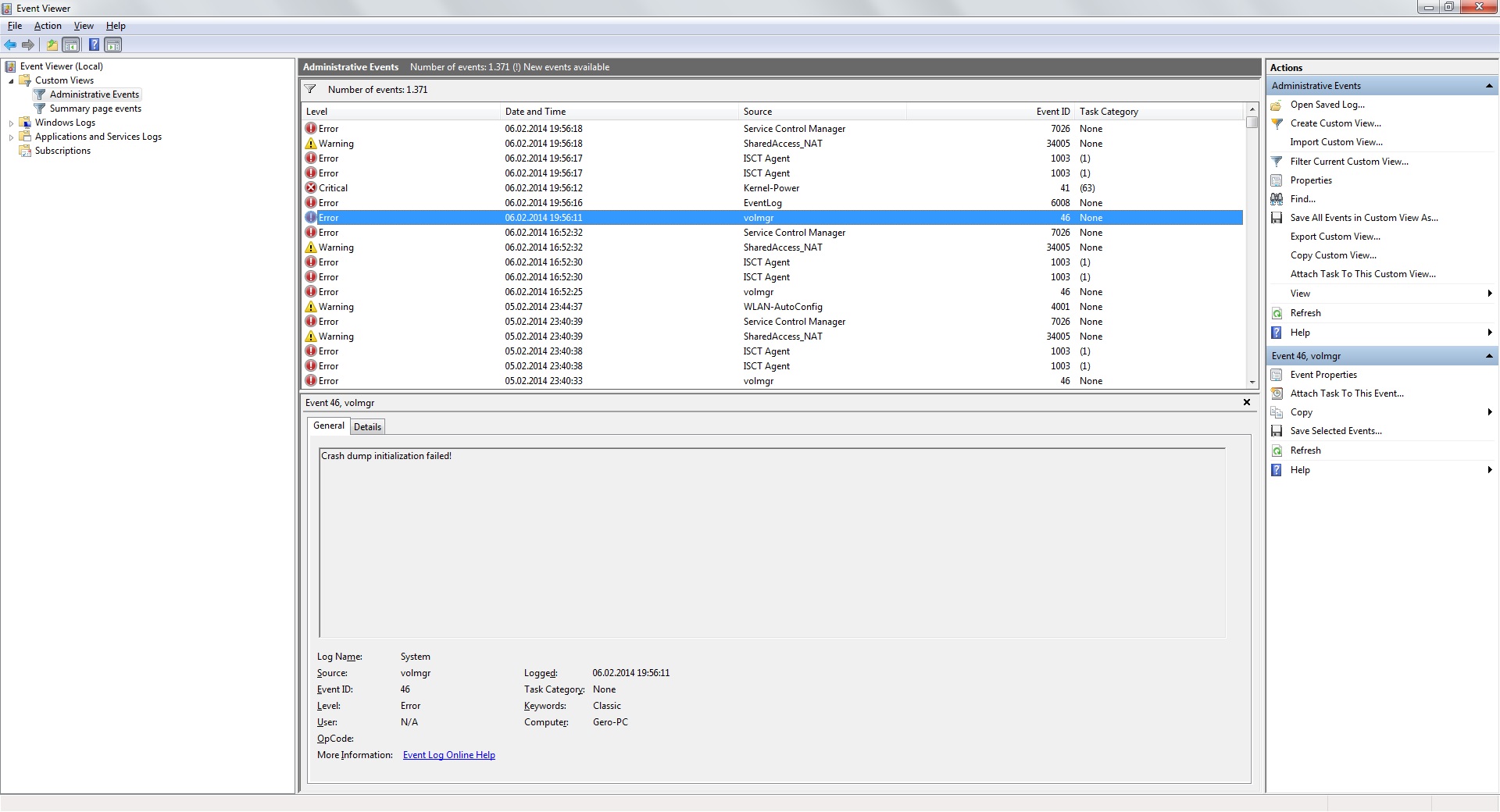

Hi Leute, hab seit neustem ein unangenehmes Problem. :O
Ab und zu wenn ich YouTube Videos schaue, startet mein PC neu. Mir nichts, dir nichts. Kein BSOD daher auch kein Minidump, was die Problemsuche natürlich erschwert.
Das einizige was ich im Event Viewer finden konnte hab ich unten reinkopiert. Wie gesagt, bis jetzt 3 mal passiert, immer wenn ich YouTube gucke.
Mein System ist Win7 64 bit, i7-4770k @4.6Ghz/1.300V, R9 290X, Crucial Ballistix Tactical LP 16GB, Samung SSD 128gb, Gigabyte Z87X-UD3H, NT ist ein Seasonic G550, also ein gutes eigentlich.
CPU war seit November wo ich den Takt zuletzt gesetzt habe 100% stabil beim Zocken (BF3 + BF4) und rendern.
Das einzige was sich bei mir neulich geändert hat, war der neue AMD Treiber 14.1. Ich hab ihn aber wieder deinstalliert. Also Absturz passierte jetzt mit neuem und altem Treiber.
Verstehe nicht woran es liegen könnte. Hat einer Rat? Ich meine was kann den PC so krass böse wegreißen? :O

Source: Service Control Manager
Date: 06.02.2014 19:56:18
Event ID: 7026
Description:
The following boot-start or system-start driver(s) failed to load:
cdrom
Log Name: System
Source: Microsoft-Windows-SharedAccess_NAT
Event ID: 34005
Task Category: None
Level: Warning
Keywords: Classic
User: N/A
Computer: Gero-PC
Description:
The ICS_IPV6 was unable to allocate bytes of memory. This may indicate that the system is low on virtual memory, or that the memory manager has encountered an internal error.
Event Xml:
Log Name: Application
Source: ISCT Agent
Date: 06.02.2014 19:56:17
Event ID: 1003
Task Category: (1)
Level: Error
Keywords: Classic
User: N/A
Computer: Gero-PC
Description:
The description for Event ID 1003 from source ISCT Agent cannot be found. Either the component that raises this event is not installed on your local computer or the installation is corrupted. You can install or repair the component on the local computer.
If the event originated on another computer, the display information had to be saved with the event.
The following information was included with the event:
Source: ISCT Agent
Event ID: 1003
Task Category: (1)
Level: Error
Keywords: Classic
User: N/A
Computer: Gero-PC
Description:
CISCTPnpDriverApi::CreateInstance *****Unable to open the ISCT device driver
the message resource is present but the message is not found in the string/message table
Log Name: System
Source: Microsoft-Windows-Kernel-Power
Date: 06.02.2014 19:56:12
Event ID: 41
Task Category: (63)
Level: Critical
Keywords: (2)
User: SYSTEM
Computer: Gero-PC
Description:
The system has rebooted without cleanly shutting down first. This error could be caused if the system stopped responding, crashed, or lost power unexpectedly.

ok, grade ist es erneut passiert, diesmal hab ich BSOD Speicherung angemacht:
Kurzes Googeln ergab, dass es sich um GraKa Problem handeln könnte.
A problem has been detected and Windows has been shut down to prevent damage
to your computer.
The problem seems to be caused by the following file: atikmdag.sys
If this is the first time you've seen this stop error screen,
restart your computer. If this screen appears again, follow
these steps:
Check to make sure any new hardware or software is properly installed.
If this is a new installation, ask your hardware or software manufacturer
for any Windows updates you might need.
If problems continue, disable or remove any newly installed hardware
or software. Disable BIOS memory options such as caching or shadowing.
If you need to use safe mode to remove or disable components, restart
your computer, press F8 to select Advanced Startup Options, and then
select Safe Mode.
Technical Information:
*** STOP: 0xa0000001 (0x0000000000000005, 0x0000000000000000, 0x0000000000000000,
0x0000000000000000)
*** atikmdag.sys - Address 0xfffff8800347c7ce base at 0xfffff88003455000 DateStamp
0x52a23f6f
Temps sind ok, alle Temps unter 50C bei Graka und unter 40C bei CPU.
Es scheint ein Treiberproblem zu sein....
