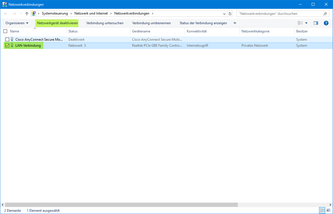

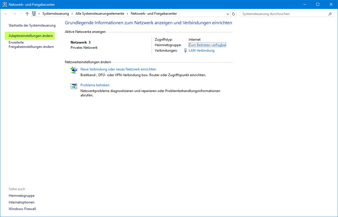

Was sagt denn das Netzwerk- und Freigabecenter? Hast du da neben einem - vermutlich - privaten Netzwerk noch ein anderes (z.B. ein öffentliches) Netzwerk?
Normalerweise genügt es, den Netzwerkadapter kurz zu deaktivieren und wieder zu aktivieren. Dann sollte das öffentliche Netzwerk weg sein.

@ Snooty: Nein, habe kein weiteres Netzwerk, nur das "Private Netzwerk"
Das mit dem deaktivieren /aktivieren hatte ich bereits getestet, dass brachte keinen Erfolg, nur ein komplettes entfernen des Stromkabels bringt mir wieder eine Verbindung zurück.
