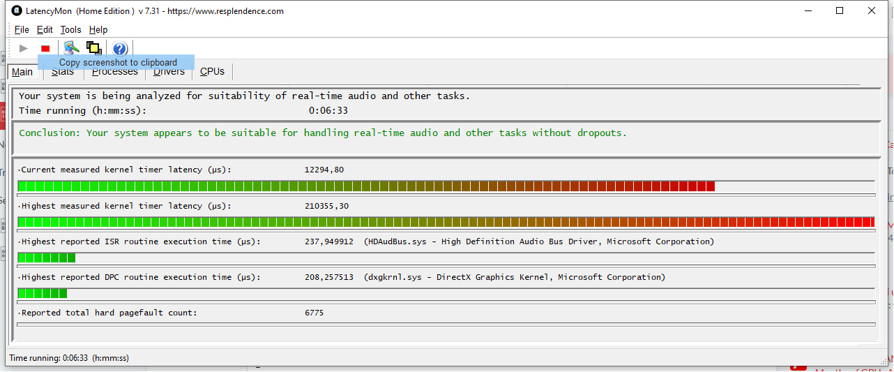

- Sobald das Tool läuft, scheint die minimale Rechenlast zu reichen, um das Problem sehr sehr selten auftreten zu lassen.
- Einmal trat es dennoch auf, es wurde gemessen: Highest measured kernel timer latency (µs): 210355,30
- Das sind 200ms, das stimmt mit den beobachteten Problemen überein
