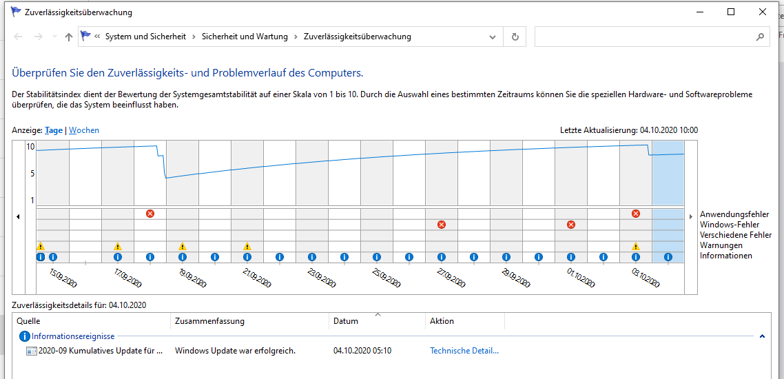

Gibt der Zuverlässigkeitsverlauf irgendwelche Aufschlüsse?

So habe das ganze mal Ausprobiert, hatte vor ca einer Woche einmal den Fehler: Hadwarefehler Kernel Code 193 ansonsten immer nur: Windows wurde unerwartet Heruntergefahren/ oder auch Windows funktioniert nicht mehr.
Vor dem Blackscreen fängt auch der Sound ca 2 sec vorher an zu hängen...
