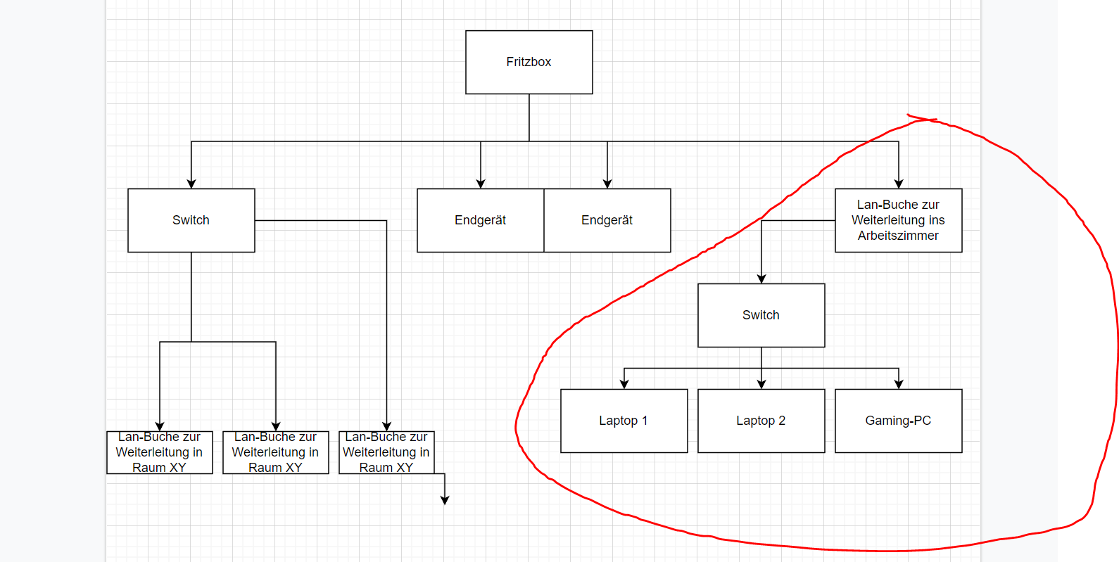

Mal mal bitte for Verkabelung auf
Bspw. Mit draw.io
Ich nehme an ein kleiner billiger Standard switch? Metallgehäuse?
Geh mal mit dem switch in den Raum mit der fritzbox und Klemm den switch und ein Laptop direkt dort an
Hier ein Bild von der Verkabelung. Rot umrandet der problem Bereich

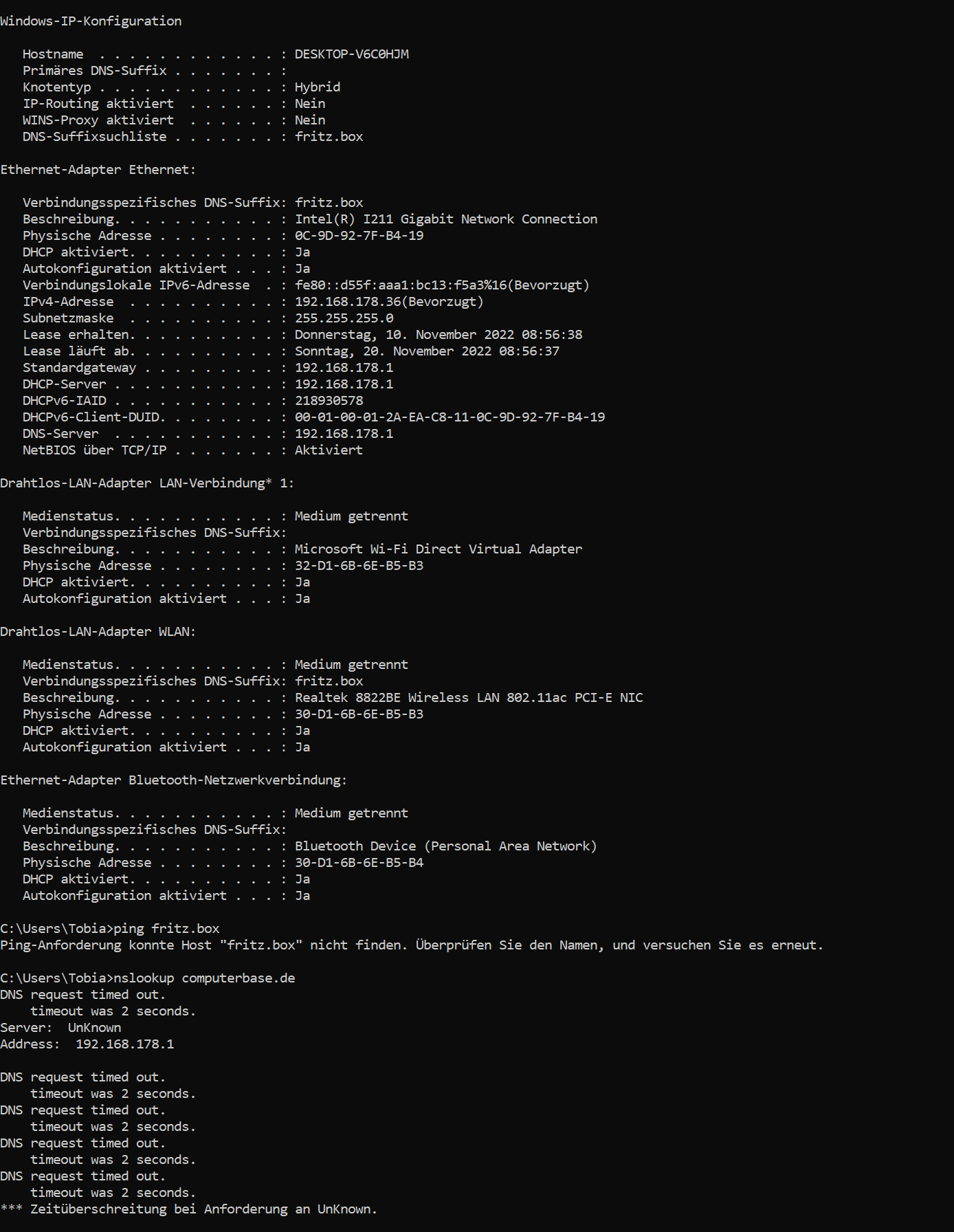

Wenn das Problem wieder auftritt: Eingabeaufforderung öffnen, dann folgende Befehle nacheinander ausführen und Ergebnis hier zeigen
Code:
ipconfig /all
ping fritz.box
nslookup computerbase.de

Hier nochmals ipconfig, ping und nslookup während es funktioniert
