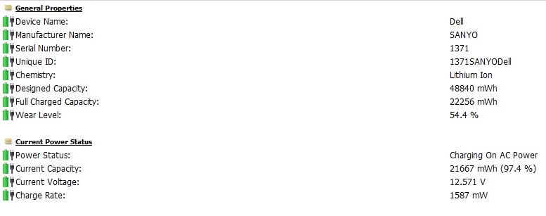

Kann es möglich sein, dass ein alter Akku die Leistung eines Laptops trotz Netzbetrieb einschränken kann?

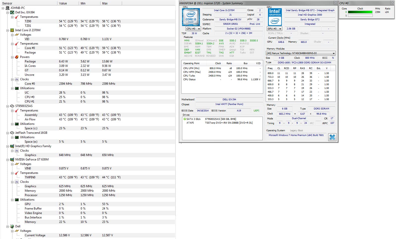

Hier einbisschen Hwinfo:

Nein der Akku hat keinerlei Auswirkungen auf die Leistung. Nur darauf wie lange das Notebook ohne Steckdose auskommt. Unter Batteriebetrieb werden auch Komponenten langsamer getaktet, aber das passiert hier ja nicht weil Netzbetrieb.

Okay o: Dann hier noch zwei aktuelle Screenshots.

Kann keine zu hohen Temps sehen - lass das mal messen unter Last.

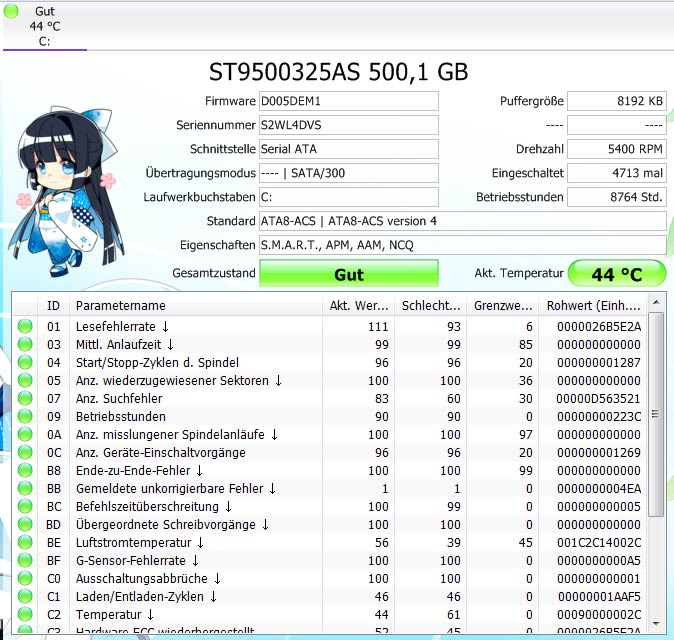

HDD prüfen mit CrystaDiskIInfo und Werte hier posten.
Es läuft auch nur 1 Kern!
Core 0 (1) wird Temperatur angezeigt. Core 1 (2) erscheint nicht in der Anzeige
Scheinst etwas verstellt zu haben
hier: hddinfo.jpg
Oha! Du hast recht. Allerdings habe ich da nichts verstellt. Sieht wohl tatsächlich nach einem ernsteren Problem aus... Wie könnte es weiter gehen?

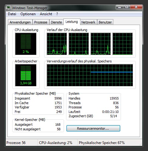

Wieviele Cpu-Thread-Graphen hast du denn im Taskmanager unter Leistung? Sollten ja eigentlich 4 sein. (2Kerne+HT)
Wie du siehst sind es 4 Graphen, wobei der vierte stillsteht.
