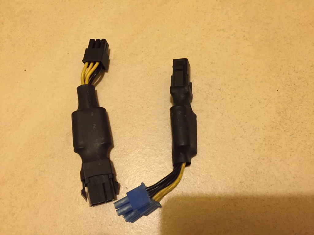

Hast du es schon mit weiteren Kondensatoren (Glättugnskondensatoren) auf der 12V Schiene ausporbiert?
BeQuiet verschickte dazu wohl mal sowas, ich finde sowas nur leider nicht zum kaufen, und weiß nicht, ob ich es selbst basteln will^^
