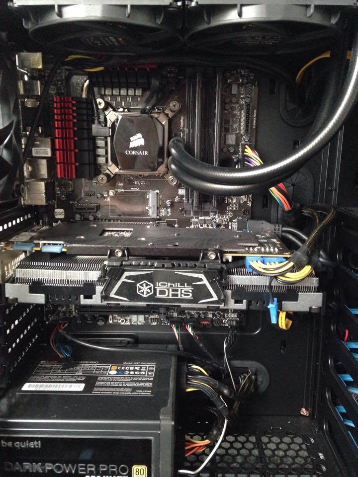

ich habe seit einigen Monaten mit dem Problem von starkem Spulenfiepen der Graka,wie ich am Anfang dachte zu kämpfen.
Das Fiepen trat das erste Mal 2–3 Monate nach Kauf der neuen PC Teile auf und ist im Leerlauf bzw ohne laufende Programme nur sehr nah am Gehäuse wahrzunehmen. Da der verdacht bei Spulenfiepen lag habe ich natürlich alle möglichen Optionen probiert, VSync usw. doch das Problem blieb wie es ist. Beim Testen mit 3DMark fiel mir auf, dass das klassische Spulenfiepen der Graka erst beim Ultra Benchmark Test auftrat und sich auch in Art und Sound von den Fiepen was z. B. bei Anwendungen wie Games (Thief,GW2 usw.) auftritt stark unterscheidet. Ich bin mir deswegen ziemlich sicher dass das Fiepen im normal Betrieb nicht von der GPU ausgeht.
Ich habe also die GPU getauscht bzw mit Onboard GPU das System gestartet und das Fiepen ist im "Leerlauf" genauso leise zu hören, jedoch wird es beim Starten von einer Anwendung NICHT lauter, installiere ich meine GPU wieder wird das Geräusch jedoch nach dem Öffnen von dieser unerträglich laut. Minimiere ich diese allerdings wird das Geräusch wieder leise, nicht minimiert wieder laut usw..
Nach viel Suche auf Google kam ich zu dem Schluss, dass es Mainboard Fiepen seien muss, da die GPU erstens in einem anderen PC kein Spulenfiepen aufweist, sowie das Geräusch ohne GPU auch bestand wenn jedoch leiser.

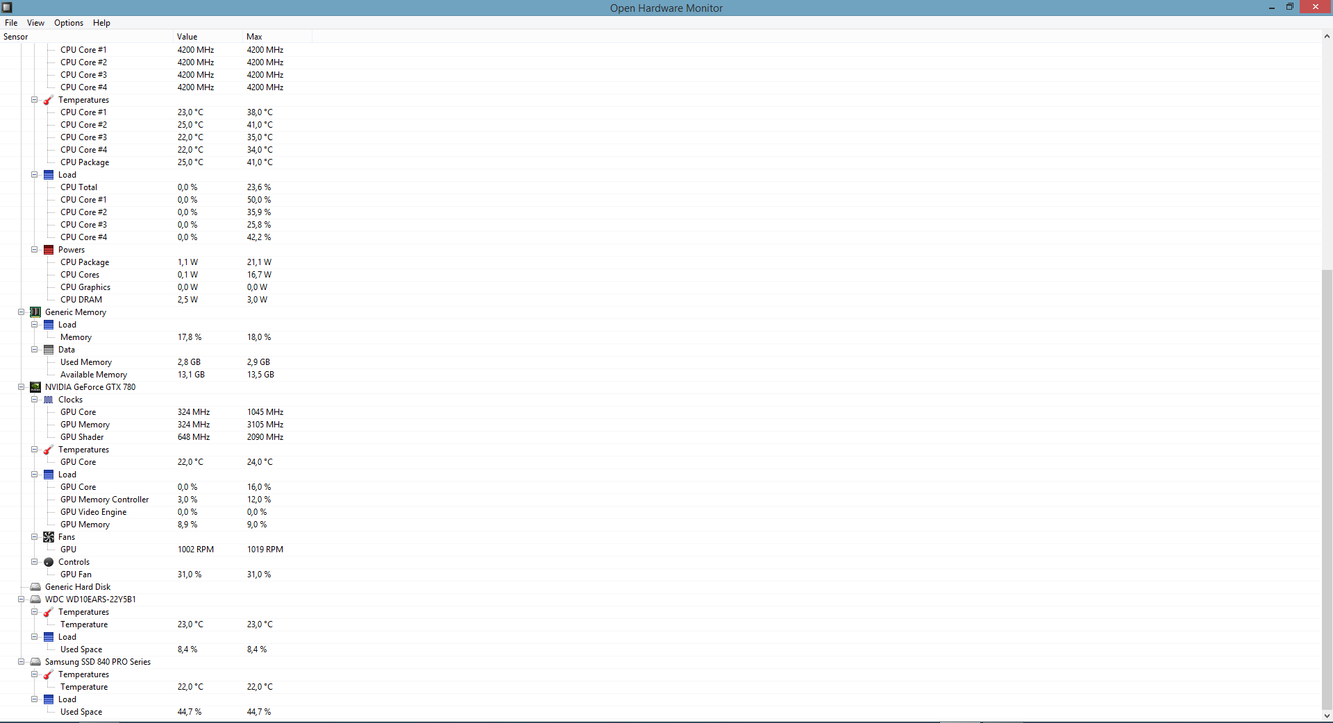

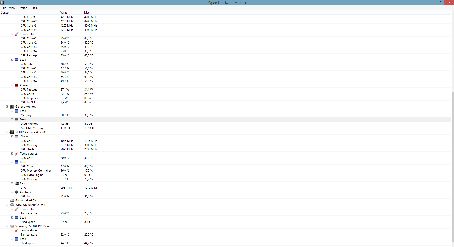

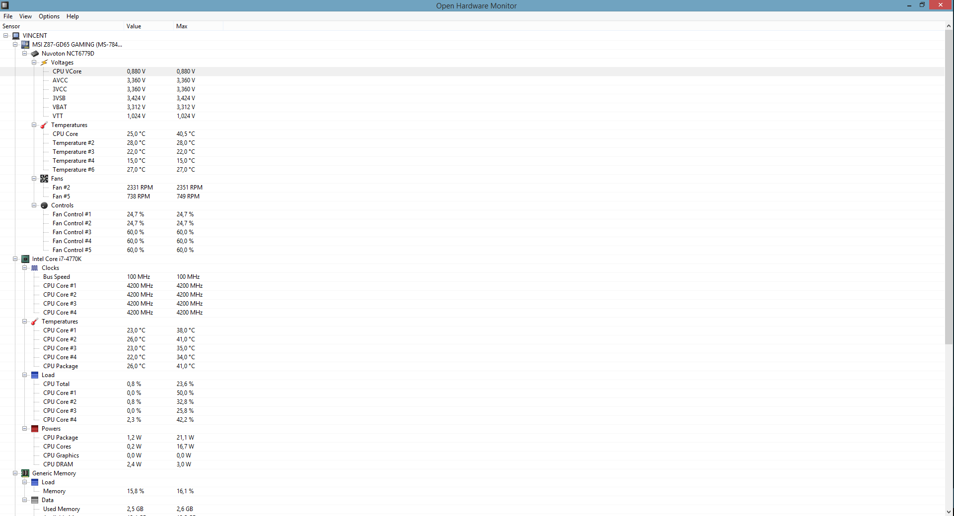

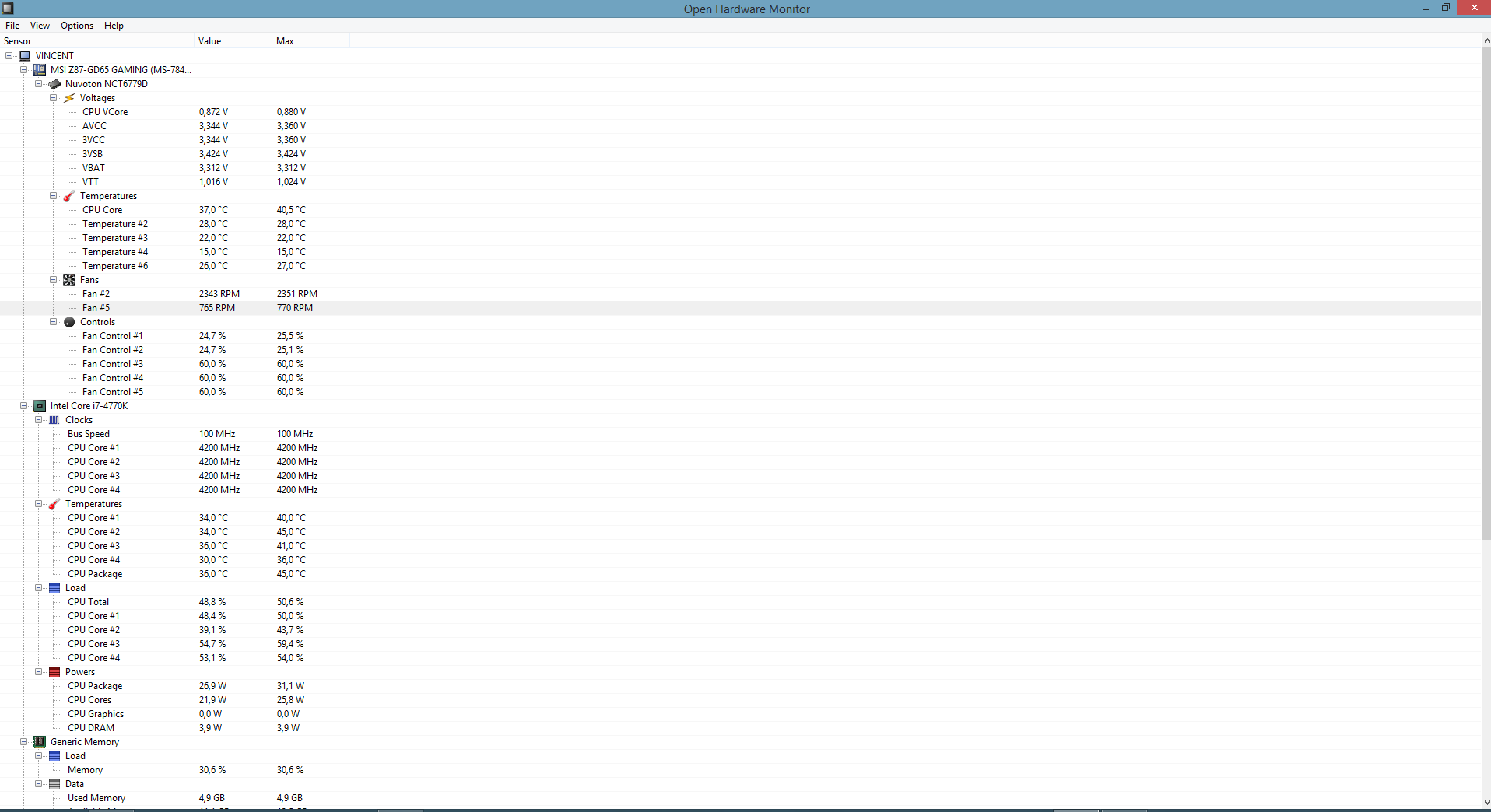

In diversen Foren habe ich gelesen, dass es an der Spannung liegen könnte und etwas von C1/5?!? deaktiveren jedoch wollte ich vorher noch einmal ein paar andere Meinung zu dem Thema einholen. Anbei Screenshots vom OpenHardwareMonitor im "Leerlauf" sowie beim Start von in diesem fall Guild Wars 2.
Oder könnte das Netzteil zu schwach sein?

Anbei noch die oben erwähnten Screenshots.

EDIT: Ich hatte schon in einem anderen Forum versucht eine Lösung zu finden und habe deswegen schon ein paar neue Infos!
1. C-States waren im Default auf Disabled, nach änderung auf Enable wurde das fiepen schlimmer.
2. Die GTX 780 getauscht mit einer Asus GTX 750TI, auch bei dieser Karte das selbe spiel.
Im Idle leichtes bis wenig Fiepen und in der Anwendung Fiepen.
Die GTX 750TI in einen anderen PC eingebaut, kein Fiepen.
Ohne Grafikkarte immer das leise Fiepen ob ich Idle oder in der Anwendung.
3. Die Karte in jeden anderen möglichen Slot auf dem Mainboard eingebaut, das Geräusch "wandert" mit der GPU und es hört sich weiterhin als als würde es an der Schnittstelle von MB und GPU entstehen.
Soweit meine neuen Infos hoffe damit kann jemand etwas Anfangen
