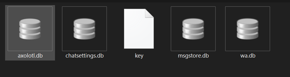

Da kann ich dir helfen. Den Key für deine Database bekommst du auf zwei Wegen:
Entweder dein Android ist gerootet, dann befindet sich der Key im WhatsApp Directory / Verzeichnis im Ordner "File".
Falls dein Android nicht gerootet ist, kriegt man den Key (inklusive direkt schon entschlüsselter Database) mittels des WhatsApp Key Database Extractors. Ich habe es mit Hilfe dieser visuellen YouTube-Anleitung gemacht und es direkt beim ersten Mal gleich hinbekommen.
Das Script funktioniert offline - braucht also keinerlei Internetverbindung und lädt deshalb auch nichts hoch oder runter im Hintergrund für diejenigen, die da Sorge hätten.
Es ist total simpel, das hab sogar ICH hingekriegt und das will dann schon was heißen. Dieses Tool holt sich mittels ADB-Pull und dem temporären draufspielen einer älteren Legacy Version von WhatsApp den aktuellen Key aus dem Root-Verzeichnis UND entschlüsselt direkt auch schon die Database, wofür du dann am Ende den Key eigentlich gar nicht mehr bräuchtest. Die Database liegt dann als *db vor. So wie bei mir im Screenshot oben.
Es ist kein Backup notwendig, es gehen keine Daten verloren. Nachdem das Script fertig ist, lädt es deine aktuelle WA-Version wieder drauf und alles ist direkt wieder so da, wie vorher. Nichtmal Neueingabe der Nummer oder Neu-Registrierung notwendig.
Aber Achtung: leider funktioniert dieses Tool aus irgendwelchen Gründen nicht mehr mit den aktuellsten Android-Versionen. Ich musste dafür mein WhatsApp migrieren auf ein älteres Huawei P30 Lite aus 2019. Damit ging es dann.
(Vermutung: Offensichtlich funktioniert ADB mit den neusten Android-Versionen nicht mehr?)
Bei meinem aktuellen S24 Ultra kommt beim Versuch, die Legacy WhatsApp-Version drauf zu spielen, ständig ein "No-matching-APIS"-Error. (Falls da jemand ne Lösung hätte, damit ich nicht ständig aufs alte Huawei ausweichen muss, wenn ich mal die aktuelle Database plus Key extrahieren möchte, wäre sicherlich auch sehr schön).
musste erst noch rooten ...

Das hier spuckt das Script nach nicht mal einer Minute aus - und das ist alles, was man braucht. Die msgstore.db ist die entschlüsselte Datenbank, um die es geht... Die Key-File wird mit ausgespuckt, aber die bräuchte man gar nicht, denn die Datenbanken hier sind ja alle schon entschlüsselt...
Eventuell kriegt man dasselbe auch mit deinen genannten WadeCrypt-Tools hin, dafür sollen sie ja angeblich gemacht sein. Aber wie gesagt, hab ich nie verwendet und mit dem Key-Database-Extractor-Script war das Thema in 1-2 Minuten gegessen.
