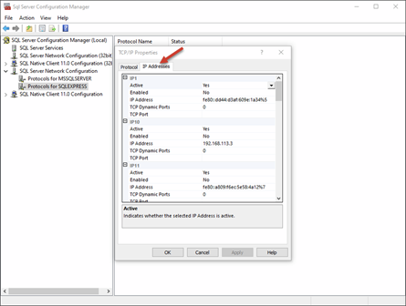

Falls du aus irgendwelchen Gründen doch selbst das Problem angehen möchtest, obwohl recht wenige Kenntnisse vorhanden sind: Installationen von MSSQL-Server haben in den Standardeinstellungen den Listener auf TCP/IP deaktiviert. Du kommst über den Rechnernamen ran, weil sqlcmd ungefragt auf Named Pipes setzt. Also TCP/IP aktivieren, ggf. noch eine Firewallausnahme für deine TEST-Instanz und den SQL Server Browser hinzufügen, schon geht es.

Kurzes Update, wenn unter Dienste\SQL Server-Browser läuft und unter SQL Server Configuration Manager\Server Netzwerk-Konfiguration TCP aktiviert wurde geht auch das ansprechen über IP.
Hier war nur Shared Memory aktiviert...

Nein du brauchst keinen festen Port, dafür ist ja der SQL Browser zuständig. Wenn ein Client anfragt, gibt der den aktuellen Port der Instanz zurück.
Wenn du im SQL Configuration Manager bei der Instanz TCP/IP aktiviert und die Instanz neugestartet hast, ist das tutti. Der SQL Browser Dienst sollte natürlich auch laufen.
Dann geht du in die "Windows Defender Firewall mit erweiterter Sicherheit" und legst zwei neue eingehende Regeln an:
  • Neu > Port > UDP 1434 > Bereich Domäne, privat, öffentlich (was du brauchst > Name vergeben, speichern.
  • Neu > Programm > die sqlservr.exe deiner Instanz angeben > Bereich Domäne,... > Name vergeben, speichern.
Die exe findet sich im binn Verzeichnis der Installation. Bsp SQL 2019: c:\Programme\Microsoft SQL Server\MSSQL15.INSTANZNAME\MSSQL\Binn
Und dann sollte das eigentlich egal ob ODBC, SMSS oder C# SqlClient per Server\Instanzname klappen.
