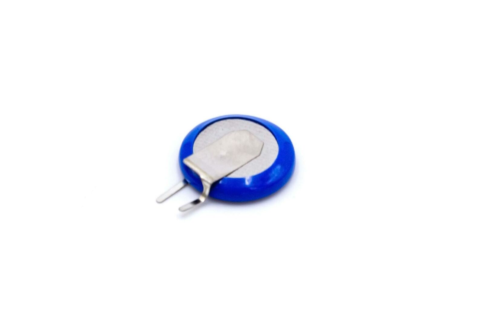

Die Bios Batterie wird auch noch erneuert, weil er ja von 2014 ist, aber die ist anders als sonst, denn die wird gelötet und ist Lithium - Mangan , jaja, war mir neu...
