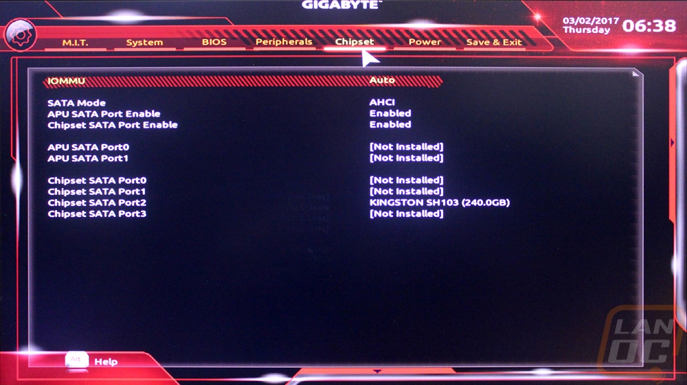

Hier mal ein Beispiel Bild (nicht von meinem System)
Danke
Das ist bei SATA egal. Auch die Reihenfolge ist egal.

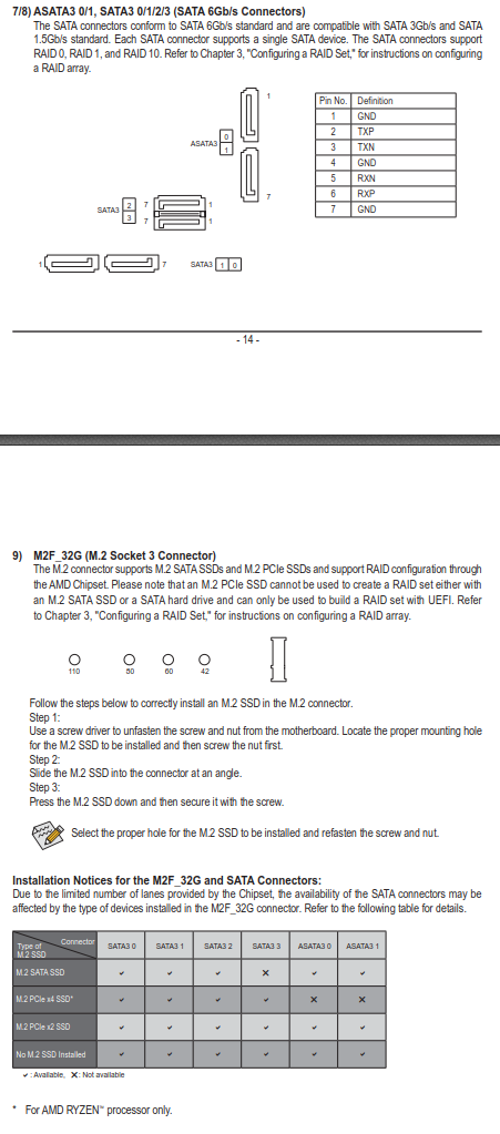

Welchen Anschluss du als erstes belegst ist im Prinzip egal. Es sei denn es kommt eine M.2 SSD oder M.2 SSD via PCIe x4/ x2 zum Einsatz, siehe Handbuch Seite 14 ff.

Je nachdem welche Art Chipsatz verwendet wird kann das von der Performance durchaus einen Unterschied machen.
Ich hatte meine SSD ebenfalls schon an den Anschlüssen des ASmedia-Chip meines Boards und diese war dort -obwohl ebenfalls SATA3- doch deutlich langsamer im Benchmark als an den Intel-bedampften Ports.

"Chipsatz" meint hier den Mainboardchipsatz, nicht einen ASMedia Zusatzchip. Ryzen hat auf der CPU und im B300/B350/X370 Chipsatz jeweils mehrere SATA Ports.

RYZEN ist ein SoC, also eine CPU mit intern eingebautem Chipsatz und es gibt dann zusätzlich noch externe Chipsätze (A320, B350, X370), wobei AMD beides zusammen als Chipsatz bezeichnet. Eine SATA SSD wird also immer am Chipsatz hängen, entweder am internen oder am externen, wobei gerade bei B350 Boards die beiden SATA Ports des internen kaum rausgeführt werden, sondern nur einer davon genutzt wird, wenn eine SATA SSD am M.2 Slot hängt. Der externe B350 hat entgegen der Darstellung der Tabellen von AMD 4 und nicht 2 SATA Ports(der X370 hat sogar 8). Anandtech hat das schon im September 2016 beim Review von Bristol Ridge korrekt aufgezeichnet:
