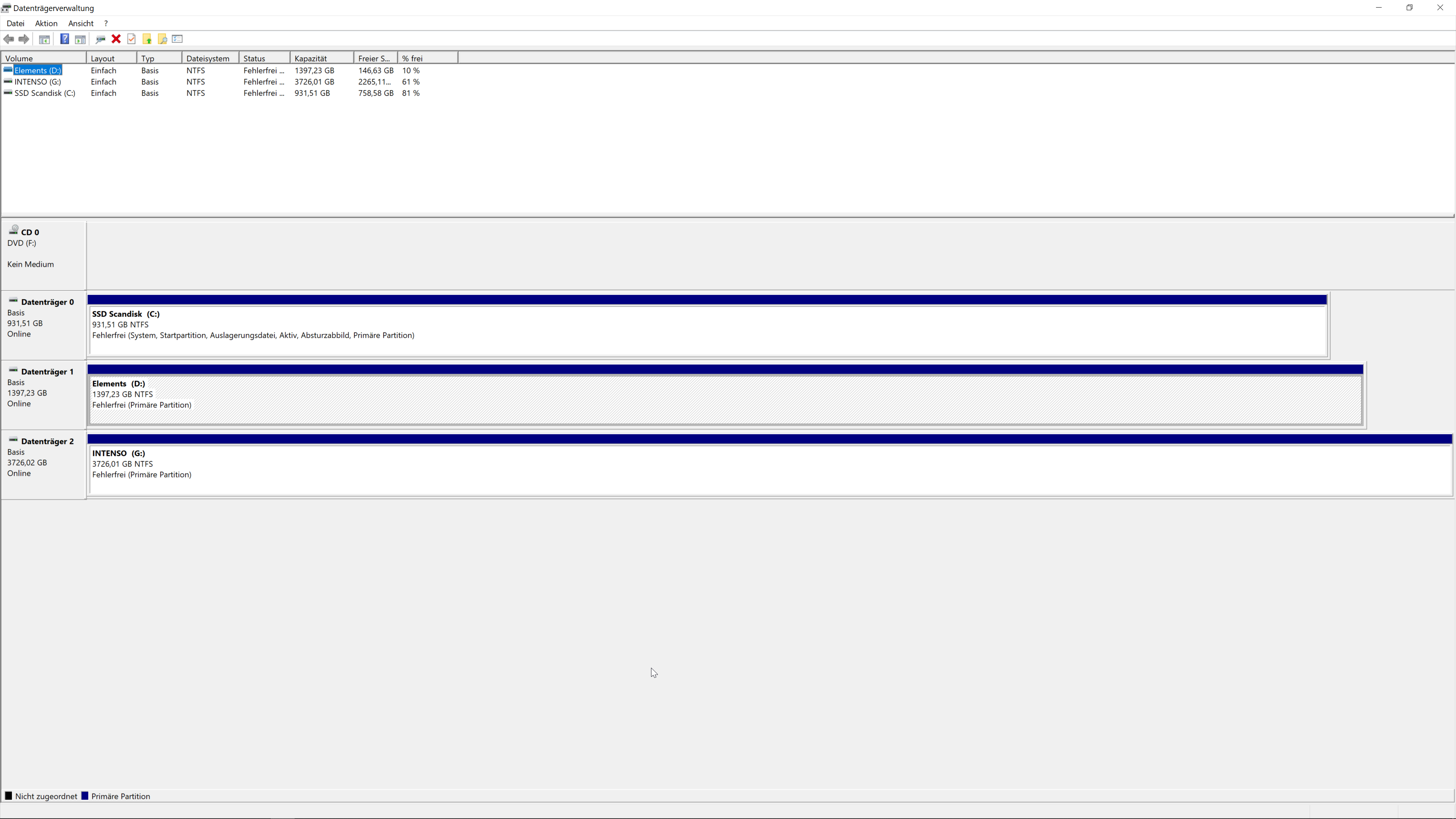

Mach doch bitte mal ein Screenshot der Datenträgerverwaltung. Maximiere bitte vorher das Fenster und benutze das Snipping-Tool von Windows zum Erstellen des Screenshots (speichern als PNG-Datei).
Hier isser, der Screenshot:
Gut der Bootloader ist auf C:. Wenn er zuweilen trotzdem nicht gefunden wird, könnte es an den Kommunikationsfehlern mit dem SATA Host Controller bei der Platte oder auch bei einer anderen liegen. Poste doch bitte mal die Screenshot von CrystalDiskInfo für alle HDDs und SSDs, ziehe aber bitte das Fenster soweit auf, dass alle Attribute und auch die Rohwerte vollständig sichtbar sind, also keine Scrollbalken mehr erscheinen. Bitte mache den Screenshot aus Windows und nicht mit einer Kamera vom Bildschirm und nur den Screen von CrystalDiskInfo, mit Alt+Druck erzeugt Windows einen Screenshot des aktiven Fensters in der Zwischenablage oder probiere mal die Tastenkombination: 'Windows Taste + Shift + S'.
