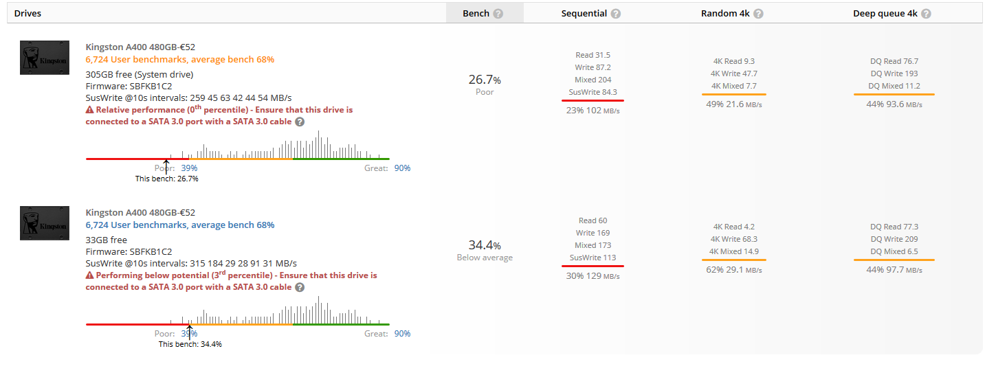

Habe öfter Standbilder obwohl ich einen sehr guten PC besitze und versuche schon länger herauszufinden woran es liegen könnte.
Habe dann mal einen BenchmarkTest gemacht und diese Resultate bekommen:
UserBenchmarks:
CPU: Intel Core i7-8700K - 100.7%
GPU: Nvidia GeForce RTX 2070 - 123.2%
SSD: Kingston A400 480GB - 26.7%
SSD: Kingston A400 480GB - 34.4%
MBD: MSI MAG Z390M MORTAR (MS-7C00)
773678
Kabel habe ich beide überprüft:
C: (System Drive):
773680
30V VW-1 26AWG VSO
Am Stecker: SATA 6G b/s
D: (2. SSD):
773679
LUXSHARE-ICT AWM E321011 STYLE 21149 80°C 30V Serieal ATA 28AWG
Am Stecker: Asus 6G b/s 18 10
Meine Frage ist könnten meine SSDs Ursache für die Standbilder sein, wenn ja was kann ich am Besten dagegen tun?
Ich bin dankbar für jede Art von Hilfe.

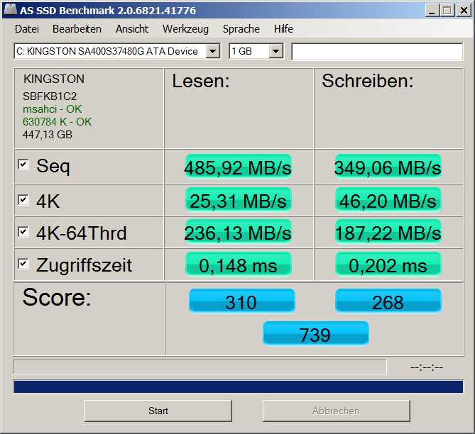

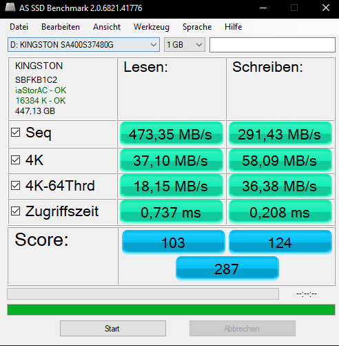

wenn ich mich richtig erinnere geht bei dem Benchmark ein Großteil der Punkte aus der Größe des Datenträgers hervor.
Schau mal mit AS SSD Mark ob das Alignment bei deinen SSD's richtig ist. Wenn die nicht passt, geht die Perfomance deutlich runter.

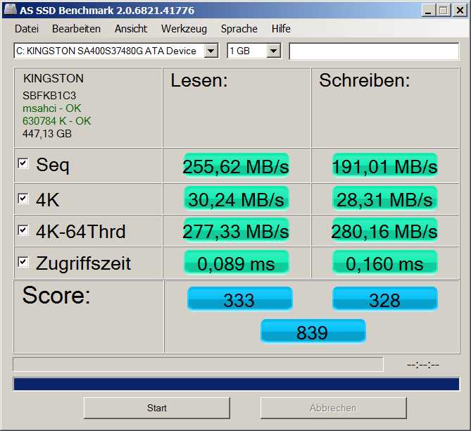

Ich habe die ebenfalls im Einsatz - ohne Intel Treiber ...
774447
gerade mal das Firmware-Update eingespielt - danke für den Hinweis:
