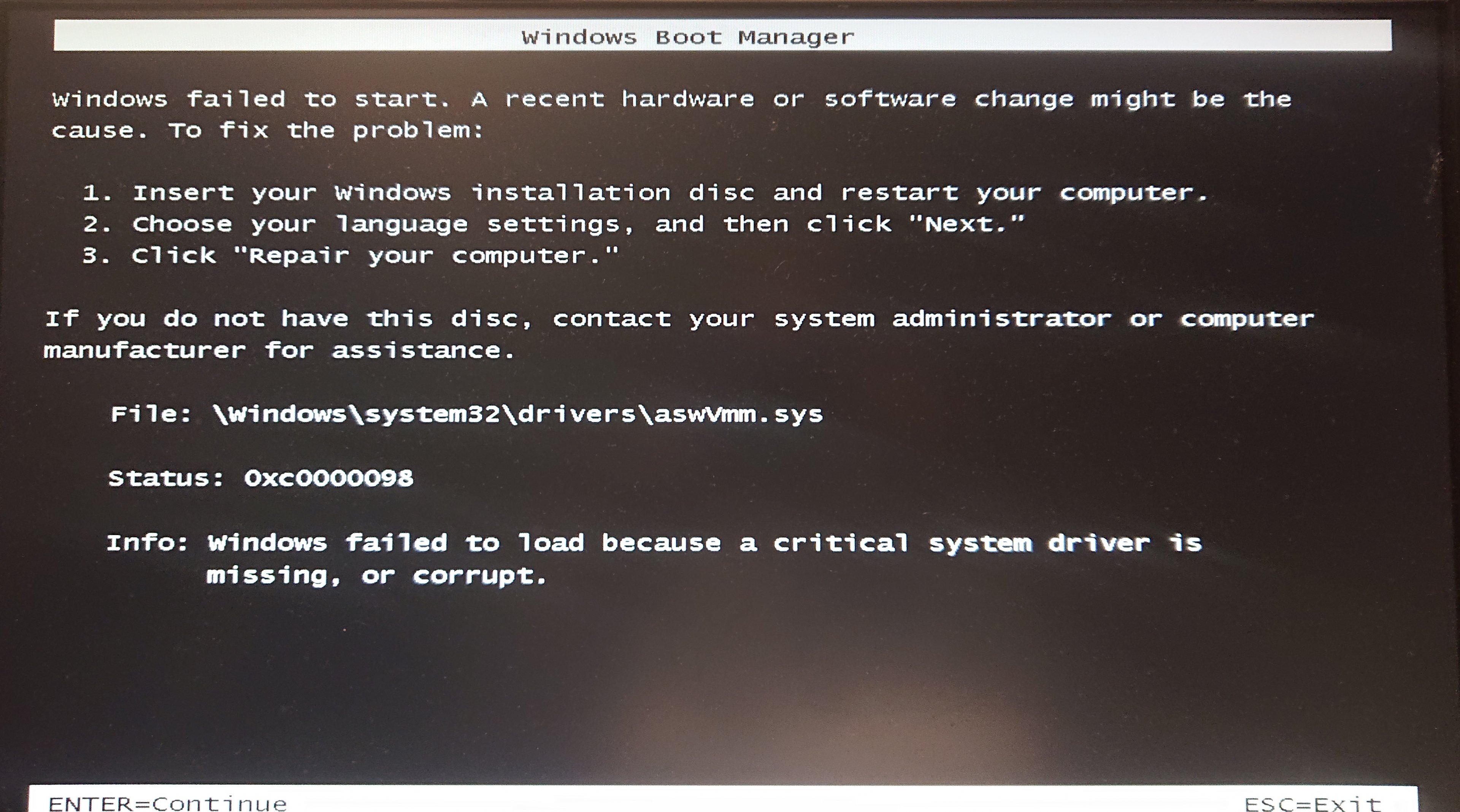

Nun zum eigentlichen Problem, sobald ich die HDD wieder mit der SSD wechsel und booten möchte, versucht er immer den Datenträger zu reparieren und nach der erfolglosen Reparatur erscheint folgende Fehlermeldung:
your pc/device needs to be repaired 0xc000007b
