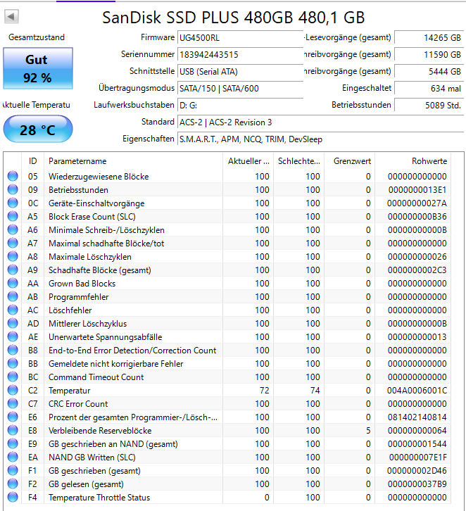

Was für eine Sandisk genau ? Wie alt ? Was sagt ChrystalDiskInfo bei der SSD bitte kompletten Screenshot davon posten!
Hab die SSD März 2019 neu gekauft
Die SSD ist ok. Allerdings arbeitet sie nur mit SATA 1.5Gb/s Übertragungsmodus. Was für ein Mainboard hat der PC? Das müsste schon weit über 10 Jahre alt sein, wenn es nur den ersten SATA-Übertragungsmodus kennt. In dem Fall ist eine Inkompatibilität mit neuen Windows 10 Versionen möglich.
Das Mainboard ist noch nicht so alt und hat 2x SATA 6Gb/s und 4x SATA 3Gb/s Ports. Die SSD sollte an dem 1. SATA 6Gb/s angeschlossen und im BIOS auch der schnelle Modus eingestellt sein. Dann wird die SSD automatisch mit der vollen Geschwindigkeit arbeiten können.
Dein Bootproblem wird es aber wohl nicht lösen, da etwas am Dateisystem kaputt oder gelöscht worden ist, was zum Booten benötigt wird.
Ich schlage vor, die Daten mit der Linux-Rettungs-DVD zu sichern, falls noch nicht geschehen und dann mit einem USB-Stick oder DVD mit dem neusten Windows 10 Version 2009 zu booten, alle Partitionen der SSD löschen und Windows 10 dann alles neu machen zu lassen. Eventuell wird dir auch angeboten, dass ein Upgrade gemacht wird, wobei es aber am Ende wieder passieren kann, dass es nicht funktioniert. Also komplett neu anfangen. Dann gibt es auch keinen Ärger mit Altlasten.
