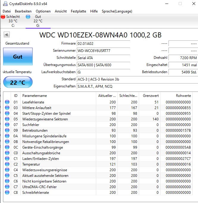

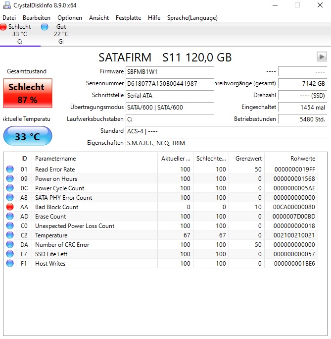

Das ist das Ergebnis von dem Auslesen der Festplatten mit CrystalDiskInfo. Scheint ja nicht ganz so gut zu sein, oder?
Alles andere probiere ich gerade noch.

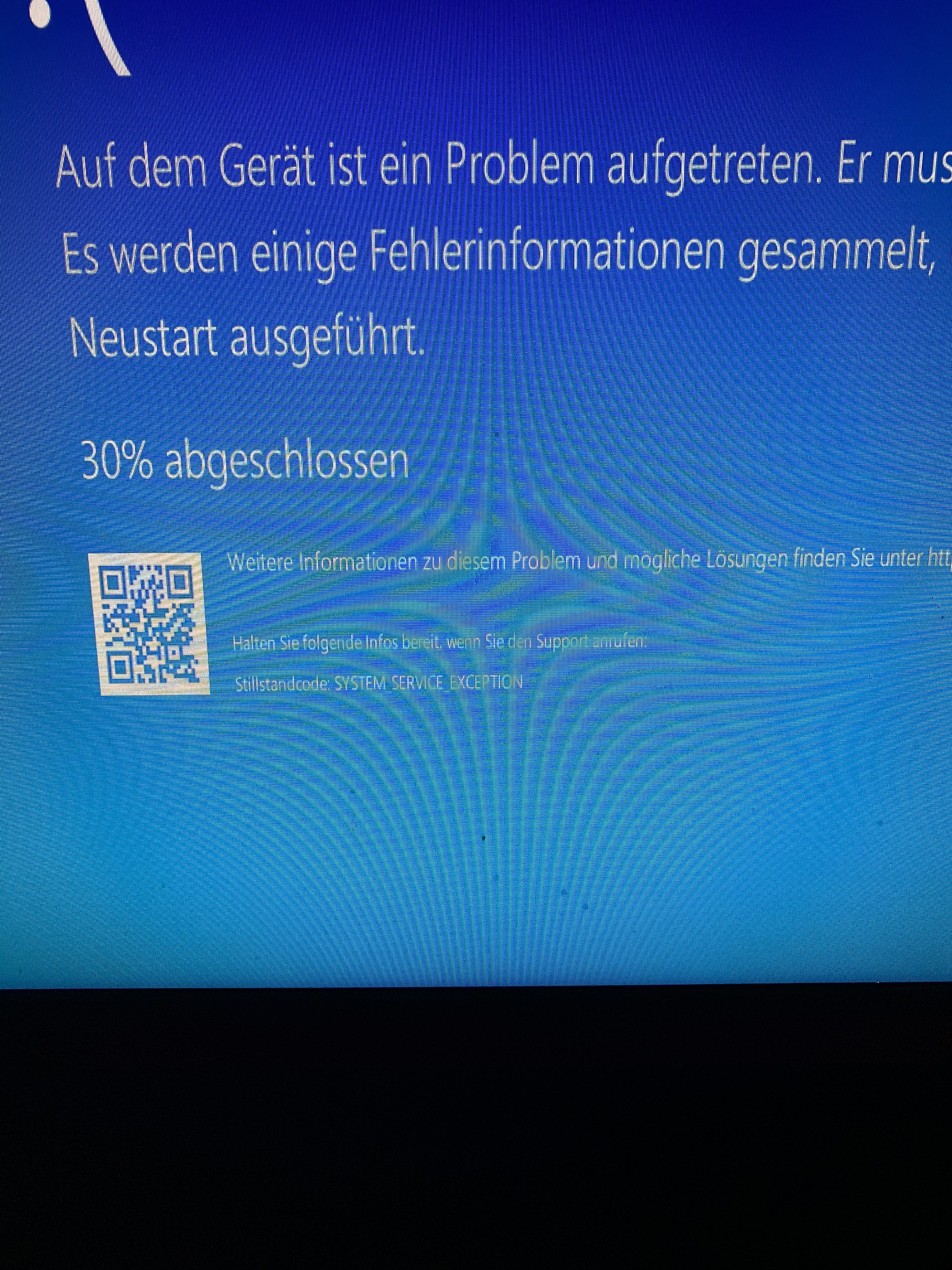

Und so eben kam das hinzu.
War gerade dabei eure Hilfen auszuprobieren, da schmiert der Pc ab und ich kriege folgendes Bild:

Die SSD sollte sofort ausgetauscht werden und die Daten sichern.
