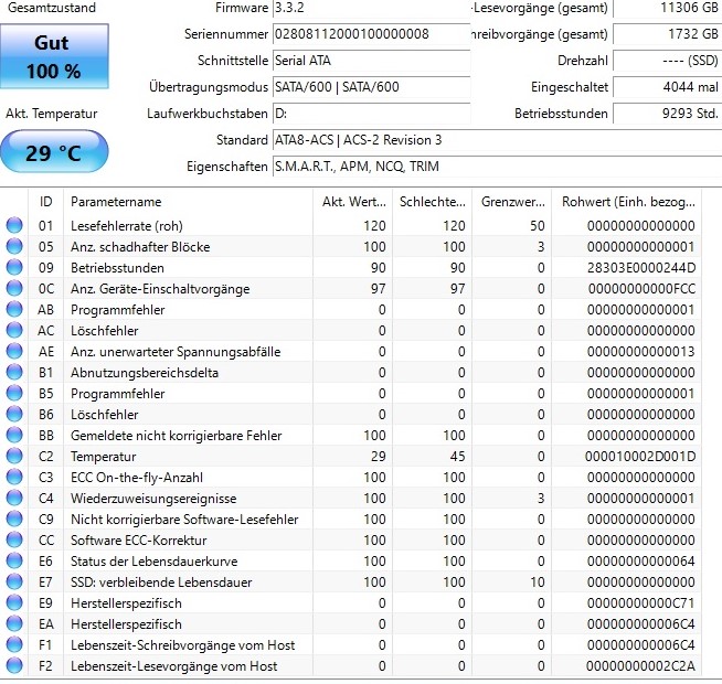

mein PC war jetzt eine Woche lang aus. Nachdem ich ihn hoch gefahren habe hat mir Windows die Meldung gebracht das ein Datenträger (nicht Systemlaufwerk) überprüft werden muss. Was auch gemacht wurde. Danach lief Windows normal soweit ich das bisher beurteilen kann. Ich habe jetzt mal mit CrystalDiskInfo geschaut und da scheint alles in Ordnung zu sein. Habe da aber nicht wirklich eine Ahnung von den Werten außer das 100% in Ordnung steht. :D Was denkt ihr. Einmalige Sache oder schmeiß ich die SSD raus? Danke schon mal für Tipps und Meinungen.

Der Screenshot ist so zugeschnitten, dass man möglicherweise wichtige Infos (alle Datenträger, Partition(en), Version, ...) nicht sieht.
Reaktionen: cartridge_case
was für eine SSD und welche Version von CDI wurde benutzt?
Etwas unüblich für ne SATA das die keine Angaben bei C7 hat
Scheint zumindest einen fehlerhaften Block zu haben

Version 8.4.1 hatte ich benutzt und woran erkennt man das es mindestens einen fehlerhaften Block gibt?
Das einzige was ich beim Screenshot weg geschnitten hatte war die Bezeichnung der SSD und das ist eine "ADATA SSD S510 120GB" mehr steht da nicht mehr. Gibt auch nur eine Partition auf der Platte. Ist also nicht unterteilt oder so.
Warum postest du den Screen nicht gleich komplett? :confused_alt:

Das sieht ja dann so aus, als gäbe es mehr als einen Datenträger (SSD/HDD), und wer sollte jetzt wissen ob hier überhaupt der "defekte" zu sehen ist? Oder was sollte diese ADATA sein, wenn nicht der Datenträger mit dem (Betriebs-)System?

Nicht wundern. Ob das Dateisystem konsistent ist oder nicht und ob Windows richtig herunter gefahren ist, entscheidet Windows. Du brauchst ja nur irgendeinen Fehler im Explorer gemacht haben und schon wird die Aktion ausgelöst.
Also wie gesagt, nicht wundern. Wenn das mehrfach vorkommt, dann kann man drüber nachdenken, ob was nicht stimmt.
Mit einem Herstellertool kannst du die Parameter noch mal gegenchecken. CDI ist nicht immer korrekt, es kann die Parameter fehldeuten.
Was genau überprüft wurde, muss ja auch in der Ereignisanzeige (Quelle = chkdsk) stehen, und vielleicht auch Hinweise auf die Ursache.

War jetzt auch das erste mal das es passiert ist. Ich behalte das jetzt einfach mal im Auge. Danke dir und allen andern noch mal.
