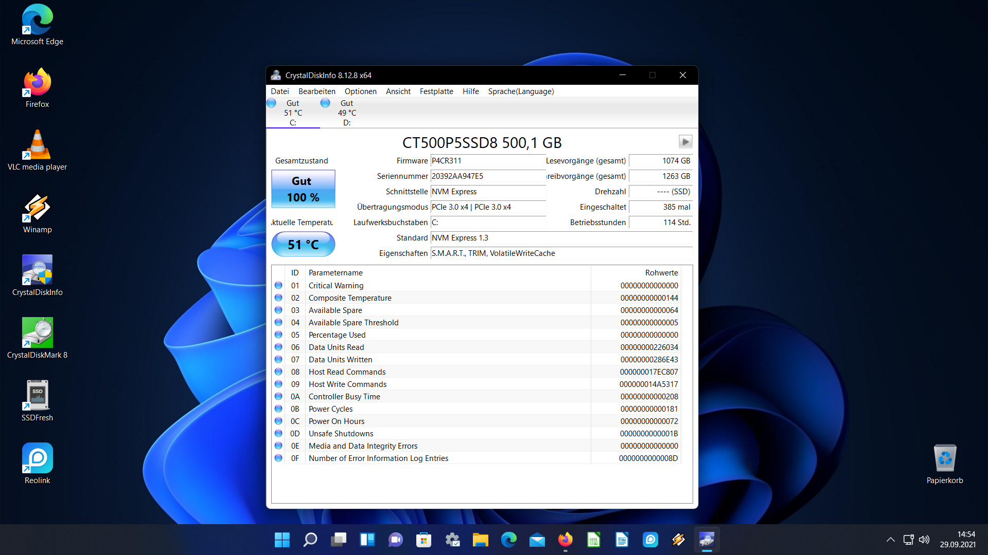

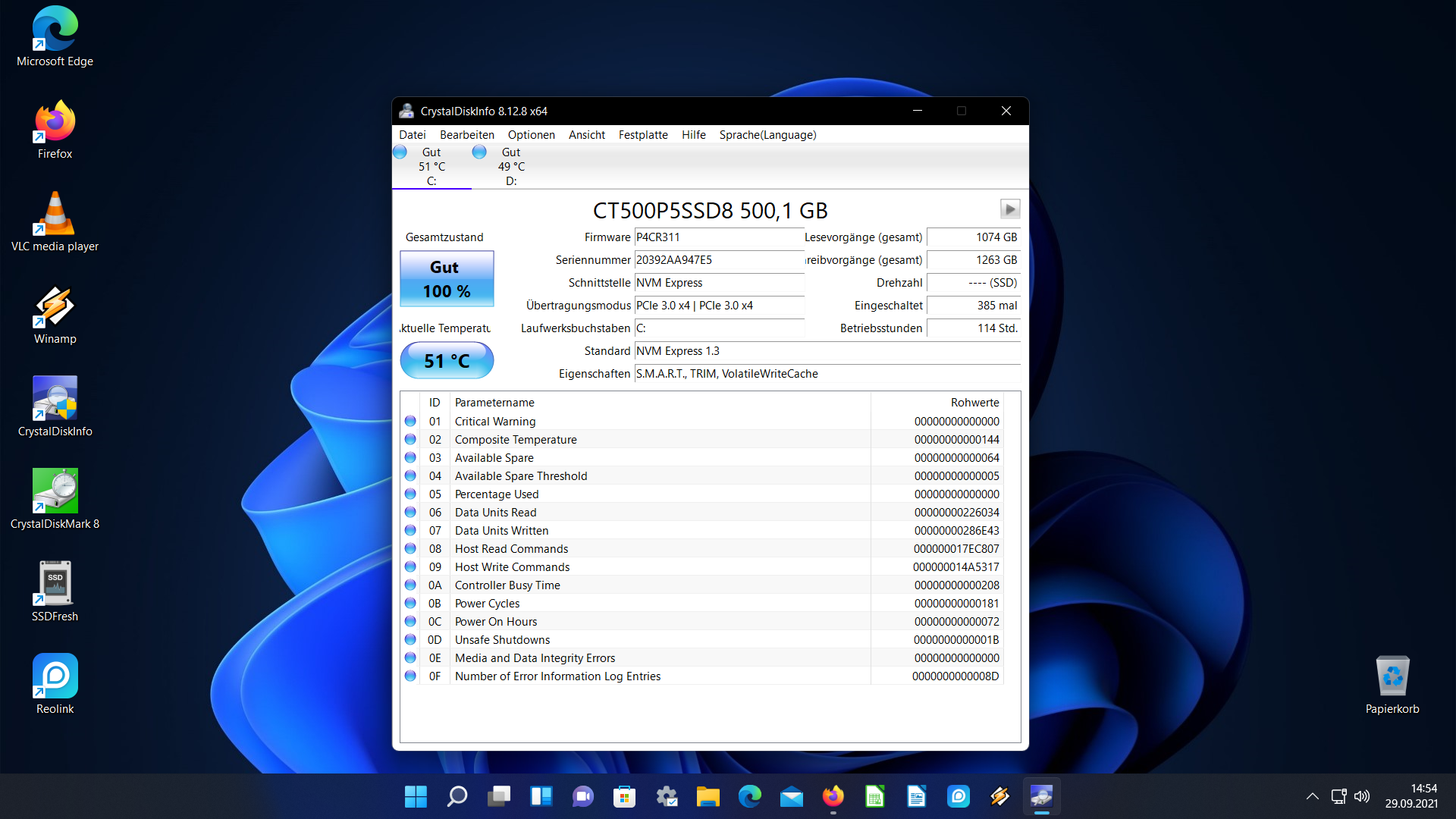

Bei mir will das Programm nicht alles Anzeigen. Woran kann das liegen?
Bei Henrich21 sieht man Aktueller... - Schlechte...-Grenzwert das fehlt bei mir.
Er hat eine ganz andere SSD auch anderes Interface.
Bei deiner NVMe ist das korrekt so, wie es bei dir ausschaut.
Das liegt also an der M2 NVMe SSD?
Wusste ich nicht da ein anderer PC mit einer Normalen SSD ......... Bin schon zu lang mit Linux unterwegs gewessen das ich das unter Win 11 alles neu lernen muss :)
