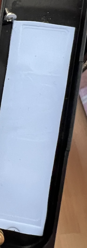

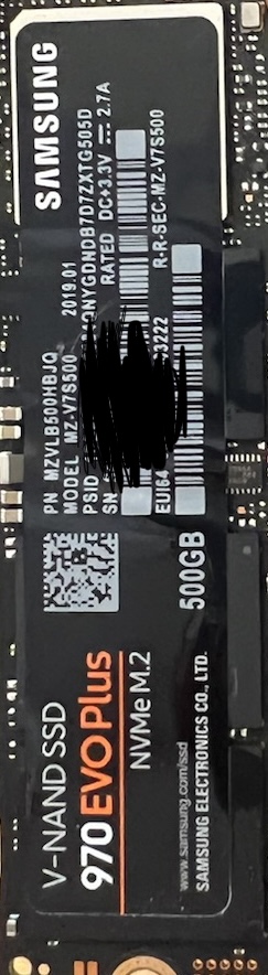

Guten Abend zusammen,
bisher hatte ich meine NVME SSD in einem Gehäuse und dieses in einem PCI E Steckplatz. Leider haben ich den PCI E Steckplatz benötigt, so dass ich die SSD ausgebaut habe, dabei viel mir auf das die SSD ich sag mal feucht war ich denke durch das Wärmeleitpad vielleicht Kleber oder so? Habe ein Foto beigefügt. Erschreckenderweise war die SSD leicht gekrümmt, weiss nicht genau ob ich da beim Ausbau was gemacht haben könnte, das sie verbogen hat hmm.
Ich habe die SSD dann auf den M2 Steckplatz auf dem mainbord gesteckt und hatte wegen dem feuchten und der Krümmung bedenken den PC anzuschalten aufgrund eines Kurzschlusses etc. Habe aus diesem Grund dann eine alte Grafiklarte eingebaut und dennPC im liegen schnell angeschlossen.
Der PC ging an allerdings hatte es einmal gekracht. Als ich mich dann leicht auf dem Gehäuse abstützte hatte es noch 2-3 mal gekracht und der PC ging aus. Ich meine es hat auch kurz komisch gerochen. Als ich den PC aufgerichtet hatte und jetzt nochmal angemacht hat lieg alles problemlos und windows bootet.
Im Gerätemanager sehe ich einige unerkannte Basis Geräte wobei ich nicht genau weiss wie es vorher war.
Jetzt ist die Frage ob man der Sache trauen kann und ich meine Grsfikkarte und andere PCI E karten wieder einbauen soll ob man das mainboard prüfen kann oder was man am besten macht?
Außer einem schock beim knacken des pcs dürfte ja stromtechnisch keine Gefährdung gewesen sein für mich?
Entschuldigt die Formatierung schreibe das ganze gerade mit dem Handy

Vermutlich hast du die Abdeckung so fest geschraubt dass sich die SSD durchgebogen hat. Da muss man mit Gefühl dran gehen und nicht einfach festdrehen. Das WLP sondert ein Silikonöl ab. Das ist normal und nicht gefährlich oder selten.

Was jetzt letztendlich defekt ist ist schwer zu sagen. Wenn die SSD schon im ausgebauten Zustand noch krumm ist, musst du das Teil ja ganz schön geknickt haben. Gesund ist das auf jeden Fall nicht.
Wenn die SSD gebogen war, wurde sie dauerhaft(!) in dieser Position befestigt. Ist in aller Regel aber tatsächlich eher egal.

Ich denke als ich die SSD aus dem Gehäuse entfernt habe ist diese verbogen.
Quasi unmöglich. Wenn dann wäre sie gebrochen.
