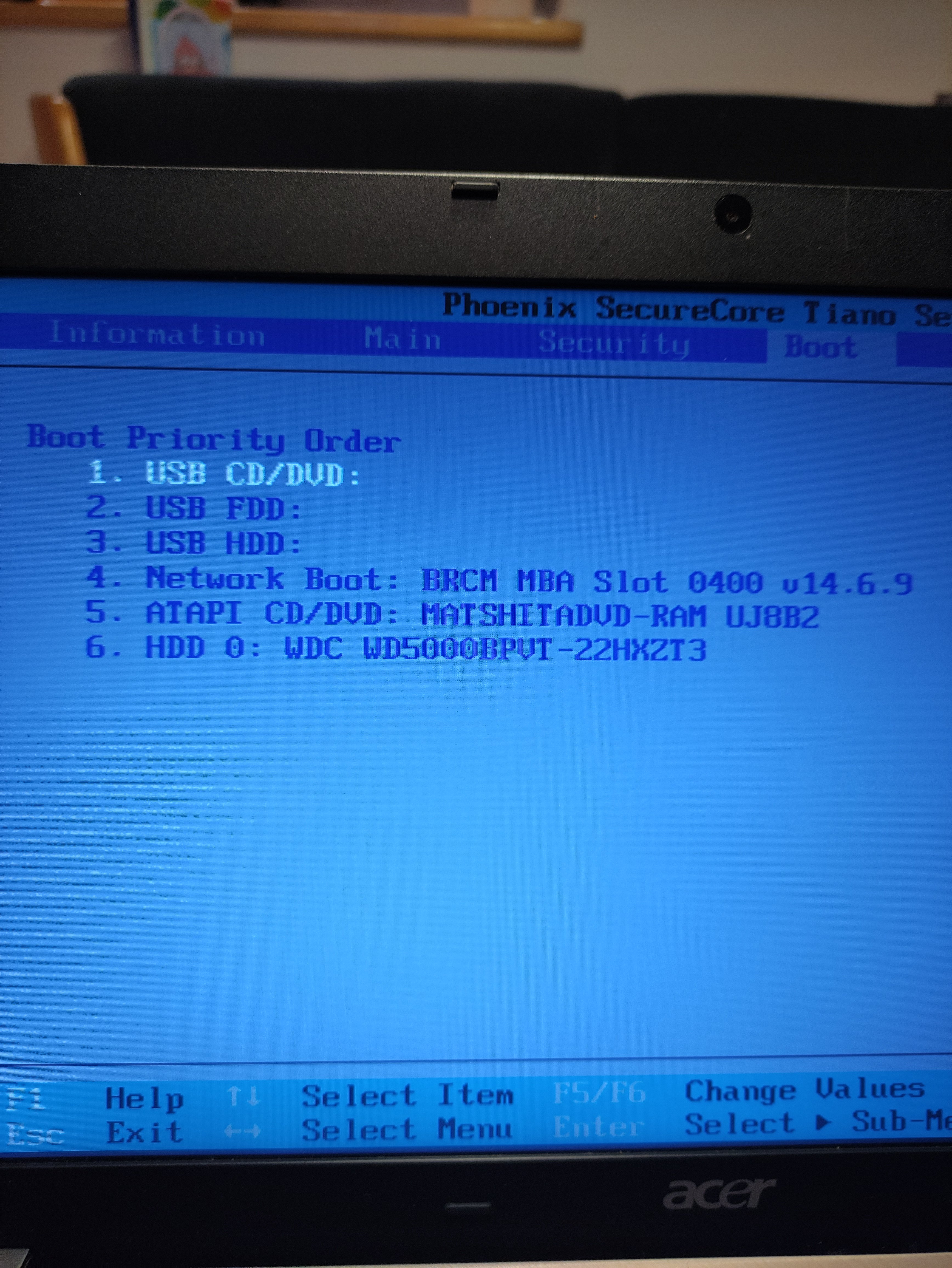

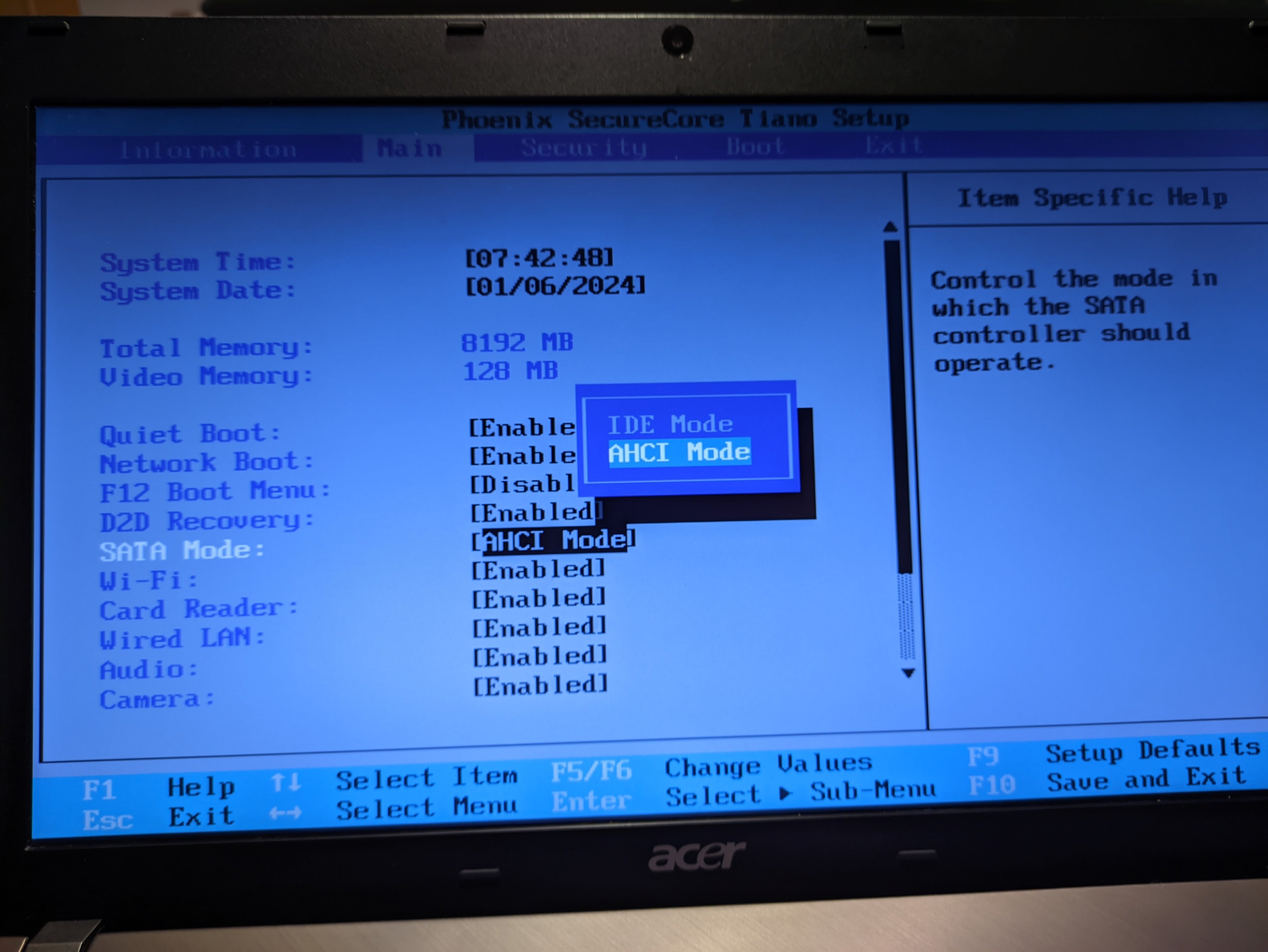

Eine Frage hab ich noch. In einigen YT Videos wird gesagt, daß man im BIOS was umstellen muß,weil die SSD nicht erkannt werden/wird. Andere sagen, daß man sie einfach tauschen kann.
Was ist nun richtig?
Man soll es auf UEFI umstellen. Ich weiß nicht, ob das an dem Notebook liegt, die in dem Video verwendet wird - DELL.
Hab noch nicht nachgeschaut, ob das bei mir auch so ist. tschuldigung
Dann schau es nach. Stell auf UEFI only (das alte brauchst du nicht).
Beim Stick booten im Bootmenü wird er dich fragen ob Legacy oder UEFI Installation gestartet werden soll. Nimmste UEFI.
Servus.
ich hab mal im Biosmenü nachgeschaut.
Das (untern) steht bei mir im Bios.
geht nun ein wechsel auf SSD?

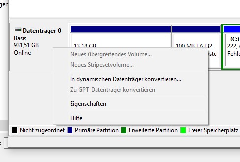

Servus

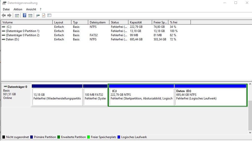

Ich hab es geschafft. Hab wie nach Anweisung von Crucial die Festplatte mit deren Tool geklont. Hat alles super geklappt.
Nun hab ich aber noch 500 GB offen, die ich nicht zuweisen kann.

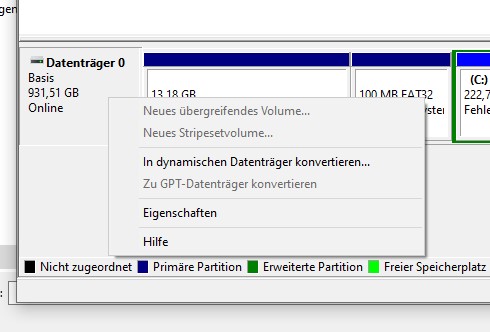

Kann ich die 931 GB in dynamisch konvertieren und dann entsprechend aufteilen?
Schöne Grüße
Christian
