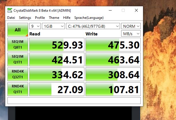

Spaßeshalber habe ich mal einen Test meiner alte Crucial MX300 gemacht und die mit der SSD in meinem Laptop verglichen. Ich war s verwundert über die sehr schlechten Werte der Crucial MX300, da die SSD im Laptop vermutlich auch nicht Beste ist. Ist das normal, oder gibt es da ein anderes Problem? Bringt da eine neue SSD nicht nur den Speichervorteil, sondern auch einen merklichen Geschwindigkeitsvorteil?
Das sind die Ergebnisse vom PC:

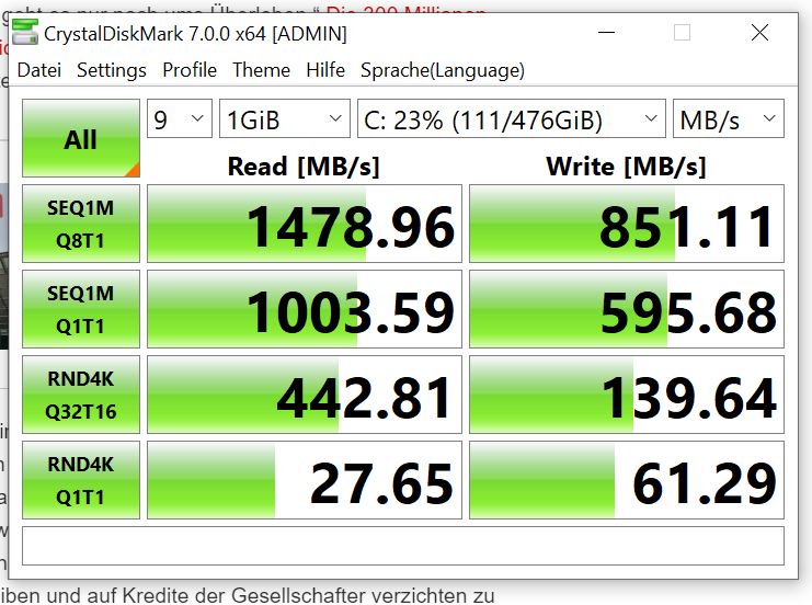

Das wäre der Laptop.
PC ist eine SATA und im NB eine Pcie SSD
lad dir mal die aktuelle Crystal diskmark version herunter. mehr als 500mb/s sind mit einer mx300 nicht drin.
Wäre halt sinnvoll zu wissen, welche SSDs das sind.
Die Werte der Crucial sind normal, alle SATA SSDs sind in diesem Bereich.
Der Bereich vom Notebook ist eher eine NVME SSD oder eine SATA SSD, die mit Schummel Software den Arbeitsspeicher mit nutzt, um in Benchmarks gut auszusehen.
