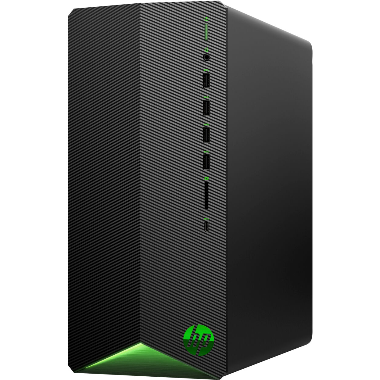

mein Freund hat einen HP Pavilion Gaming PC und braucht mehr Speicherplatz, da ihm 512 GB nicht ausreichen. Da ich mich mit PCs allgemein bisschen mehr auskenne, hat er mich darum gebeten demnächst bei ihm ne 1 TB SSD bzw HDD (ist noch nicht ganz klar) einzubauen.
Jedoch habe ich noch nie mit Gehäusen von HP gearbeitet. Ich hab im Internet nix gefunden, wie das Gehäuse von innen ausschaut bzw. wie viele HDD/SSD verbaut werden können.
Hat jemand vielleicht Erfahrung mit Fertig-PC-Gehäusen von HP und kann mir hierbei helfen?
LG Niclas
- Hab hier nochmal ein Bild von dem Gehäuse angehängt -
Die genaue Modellbezeichnung wäre mal hilfreich. Dann wird man sicherlich bei Google Bilder des offenen Gehäuses finden und auch das Datenblatt mit den verfügbaren internen Anschlüssen. ;)
Das Bild hilft erst mal nicht viel, weil meines Wissens HP bestimmte Gehäuse über viele Serien verbaut.

Ist ein HP Pavilion Gaming TG01-0016ng. Bei Amazon habe ich folgendes Bild dazu gefunden:
Also passen 1x HDD 3,5", 1x HDD 2,5" und 1x SSD 2,5" da rein. Hab ich das richtig verstanden?
