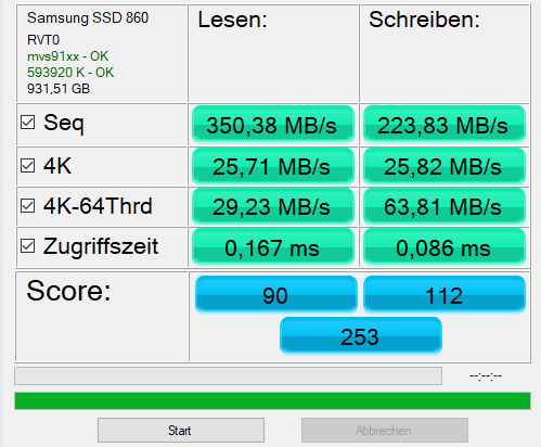

1GB:

klecksii schrieb:
Bevor ich das Mainboard wechselte, lief das System schneller, vorallem hing es nicht wenn ich mehrere Programme gleichzeitig startetetete.
Leider schwer ohne Messwerte.
Und warum hast du das Board gewechselt, und was war es vorher?
Nicht, dass du vorher ein SATA 3 Board hattest^^. weil die CPU kam 2009, da gab#s SATA 3 auch schon, was bis zu 600 MB/sec kann.

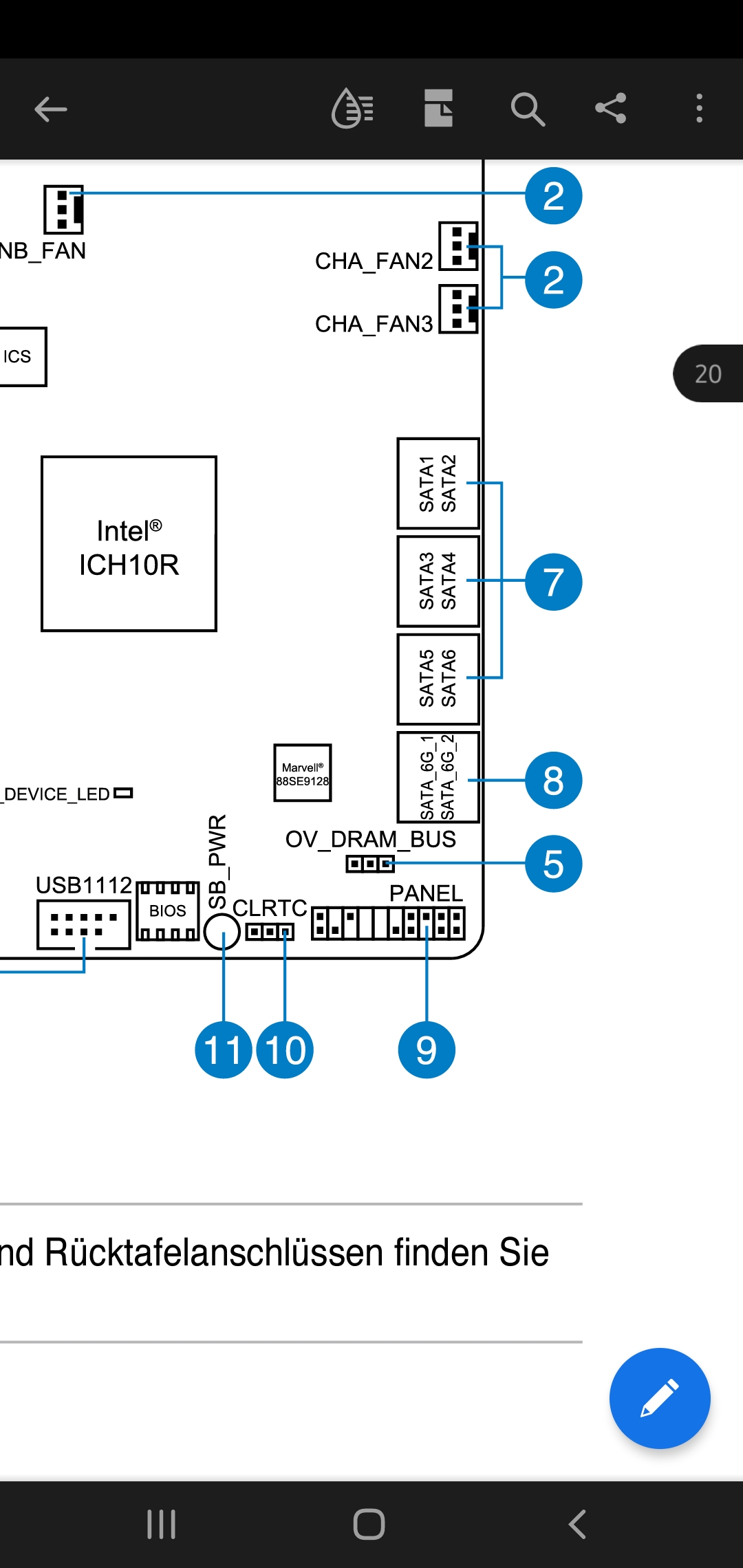

klecksii schrieb:
Mainboard: ASUS Sabertooth x58
Die SSD steckt an dem nicht so guten zusatz Controller, im Bild die Nummer 8,steck die mal um auf nen SATA Slot die mit der Nummer 7 beschriftet sind. Das ist dann zwar nur SATA II, aber meist besser als die SATA III zusatz Controller

Ich weiß gerade gar nicht, wo genau die SSD angeschlossen ist. Ich schau mal eben nach, und editiere meinen Post.

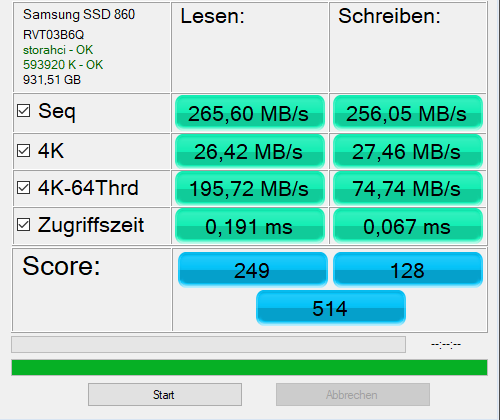

So, da bin ich wieder. Die SSD war im 6.0 GB-Anschluss eingesteckt. Jetzt habe ich es im 3.0 GB-Anschluss eingesteckt, so wie bisy es besschrieben hat.
Das Resultat:
Den einzigen Unterschied den ich erkennen kann ist, das der Lesezugriff unter "Seq" um 84, MB/s gesunken ist, und der Lesezugriff unter "4K-64Thrd" um 166 MB/s gestiegen ist. Wie ist das zu deuten?
Einen neuen PC kaufen und eine NVME SSD nutzen.
Und lass dich nicht täuschen, im Alltag sind beide gleich schnell. Bzw. die Schnelligkeit liegt nicht an der Transferrate der SSD, sondern weil Prozessor und RAM auch 10 Jahre neuer ist.
Es gibt auf Youtube genug Vergleiche NVME vs. SATA SSD vs SATA HDD. Und zwischen NVME und SATA gibts fast keinen Unterschied. Vergiss die Vorstellung, der PC ist mit einer NVME 6x so schnell wie einer mit ner SATA SSD :lol:
