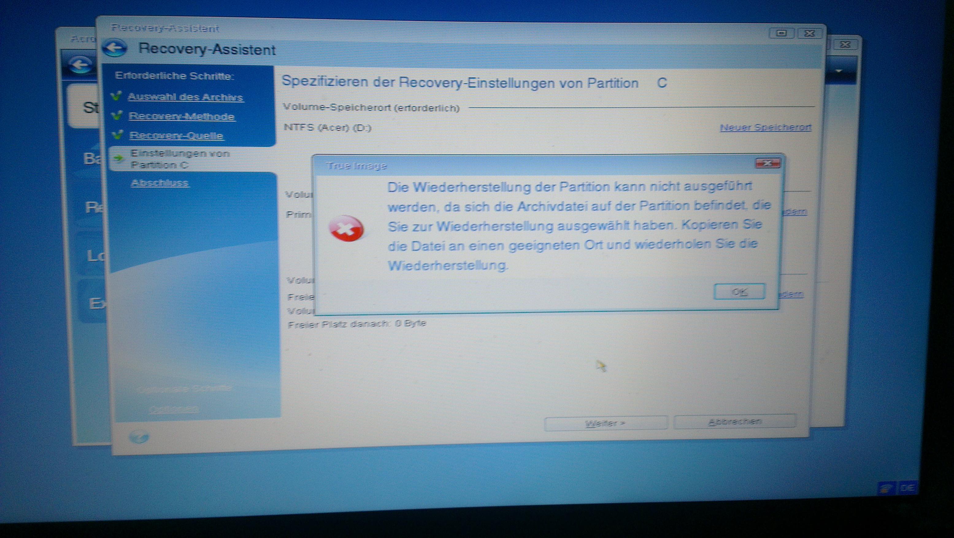

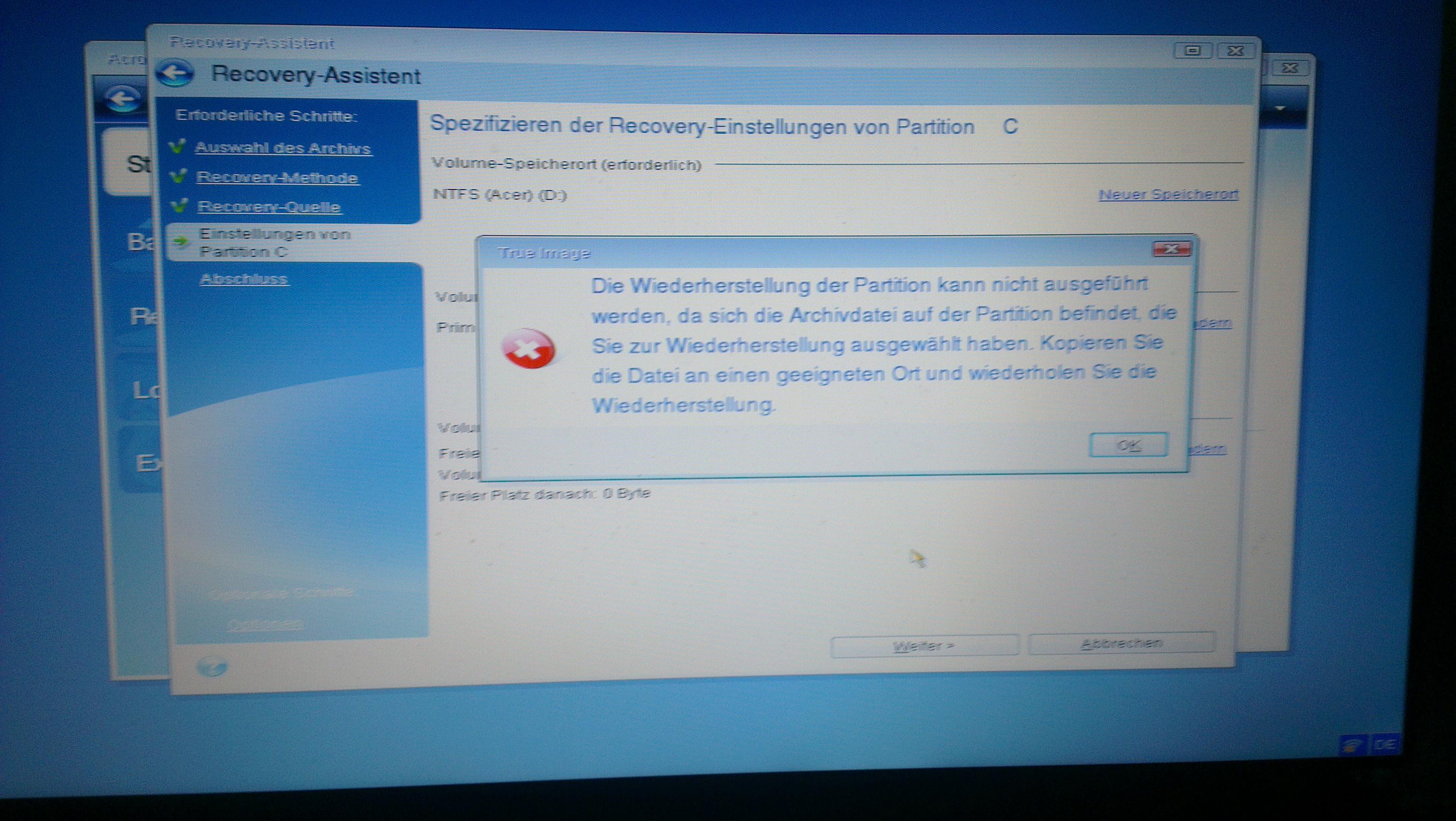

So, habe nochmal was ausprobiert.
Theoretisch reicht, zu Beginn, eine einfache spiegelung der Platte. Ich mache es gernell gerne etwas anders, da bei mir die Software vorhanden ist. Mit Acronis TrueImage mache ich auf eine andere Platte z.bsp. auch über USB, ein Backup. Baue die neue Platte ein, starte mit der Acronis NotDisk und spiele das Backup dann aufs SSD Laufwerk. Das System läuft danach normal hoch, tut es in 99.9% der Fälle bei mir.
Leider hat das nicht funktioniert. Habe ein Bacup erstellt mit Acronis und die Disk eingelegt, dann kam ein Menü.
Nach einigen Schritten kam die fehlermeldung, dass keine Windows partition gefunden wurde.
Hier ein Bild dazu:
Nö, die Fehlermeldung sagt nicht, dass keine Windows-Partition gefunden wurde, sondern dass sich die Archivdatei auf der Partition befindet, auf die die Archivdatei draufgespielt werden soll. Du musst die Archivdatei schon auf eine andere Partition legen.
