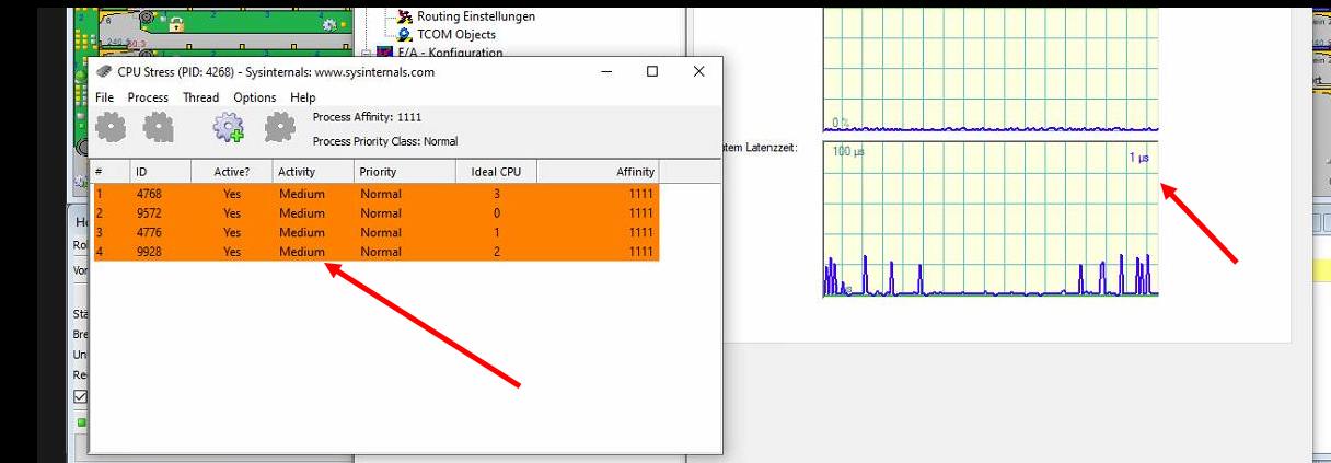

das ganze sieht echt unlogisch aus... die cpu wenn alles normal läuft ist bei ca 70 % belastet ...
wenn ich die cpu jetzt ( heute früh getestet ) künstlich um 25% mehr stresse , insgesamt im taskmanager liegen wir dann bei 90 % ... cpu last ... fallen die mikrosekunden auf ca 1-10 .... ( ansonsten 20-30 was eben zuviel ist ! )
stresse ich die cpu zu 50 % mehr also dann hat die cpu 100 % last ! fällt der wert auf 1-2 mikrosekunden dauerhaft .... total unlogisch ... aber genau dann läuft alles besser ....
den hersteller brauchen wir nicht ins boot zu holen weil diese alte "version" nicht mehr unterstützt wird, aber die maschine produktionsstette ist eine millionen anlage wo es keine andere software nachfolger usw .. klassiches armutszeugnis ... mehr gibt ... :-/ :-(
die ssd hat am ende gar nichts damit zu tun, wie es scheint, nur die cpu last !
(bild ... rechts die reaktionszeit ... wie gesagt wir reden nicht von milisekunden sondern von MIKROSEKUNDEN ... das alleine ist schon krank ... ^^ 30+ mikrosekunden sind eben zuviel ....

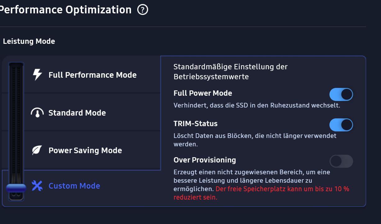

Auch SSD werden in einen StandBy geschalten, wenn diese nicht benutzt werden. wenn dann der Zugriff erfolgt muss die SSD aus dem Stromsparmodus in den Zugriffsmodus umschalten. Bei Samsung SSD muss man den Full Power Mode aktivieren:
Bei Servern hatten wir auch mal das Problem, dass diese unerwartungsgemäss langsam waren, nachdem ich die minimale Taktfequenz auf 80 % geschalten habe waren die Server dann wesendlich schneller.
is eine intel ssd ! ka wie wo das gehen soll ... is für server gemacht !
Windows ist kein Echtzeit Betriebssystem, irgendeine garantierte Reaktionszeit für den Zugriff auf die SSD kann es nicht geben. Das kann auch mal plötzlich 100ms dauern. SSDs sind auch nicht auf garantierte Reaktionszeiten ausgelegt. Wenn die gerade irgendeine interne Aufgabe erledigt (wie etwa Daten vom SLC Cache nach TLC umzukopieren), kann die auch mal eine Gedenkpause einlegen. Eventuell ist das sogar eine mögliche Erklärung warum sie bei konstanter Last schneller ist - sie hat keine Zeit ihre Verwaltungstätigkeiten zu starten. Das wird aber nicht ewig ao gehen, irgendwann bekommen diese Dinge Priorität und die SSD genehmigt sich eine Pause.
Ich habe auch meine Zweifel ob die Messtools überhaupt genau genug sind, oder ob Du Fantasiezahlen misst.
Eine Software unter Windows, die von solchen Reaktionszeiten abhängig ist, ist schlicht und ergreifend ein Designfehler.
