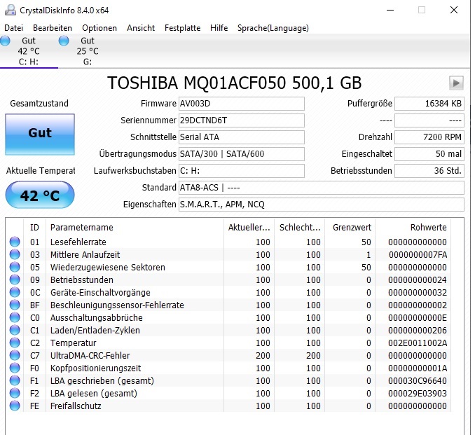

Was für eine SSD ist das denn und kannst Du bei Anschluss über USB deren S.M.A.R.T. Werte auslesen? Wenn ja, dann poste doch bitte mal den Screenshot von CrystalDiskInfo für die SSD, ziehe aber bitte das Fenster soweit auf, dass alle Attribute und auch die Rohwerte vollständig sichtbar sind, also keine Scrollbalken mehr erscheinen. Bitte mache den Screenshot aus Windows und nicht mit einer Kamera vom Bildschirm und nur den Screen von CrystalDiskInfo, mit Alt+Druck erzeugt Windows einen Screenshot des aktiven Fensters in der Zwischenablage oder probiere mal die Tastenkombination: 'Windows Taste + Shift + S' oder lies hier wie man dies macht.
Ich habe das Programm geladen und durchgeführt für die SSD über USB und HDD an Sata
... der Boot Booster ist ausgeschaltet.... spielt aber nur eine Rolle für F8 / F9 - F2 geht eigentlich immer...
Die Werte sind alle in Ordnung, aber das ist eine Enterprise SSD, die kann obendrein auch optional nur mit 5V oder mit 12V und 5V versorgt werden, während Consumer 2.5" SSDs nur mit 5V versorgt werden, vielleicht stört dies, etwa wenn an den Pins für 12V zwar Spannung anliegt, aber eben keine 12V oder die die 12V zu wenig Strom liefern, normalerweise werden die 12V dort ja nicht benötigt.
