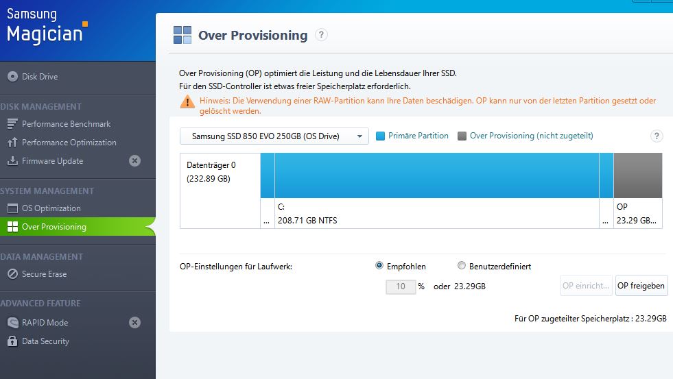

Das mit den 10% nennt sich unpartitionierter Platz auf der SSD, muss über eine Software zur SSD eingerichtet werden - Over Provisioning:
Over Provisioning hält zusätzlichen Speicherplatz auf der SSD frei, der vom Controller zur Steigerung der Lebensdauer und der Leistung der SSD genutzt werden kann.

Unpartitionierter Bereich ist aber völliger Schwachsinn. Denn dann muss man ja für Windows noch zusätzlich Platz frei halten damit die Platte nicht aus versehen voll läuft... und der SSD ist es für die interne Verwaltung egal weshalb der Speicher frei ist, Hauptsache sie weiß das er frei ist, deshalb ist Trim wichtig. Außerdem haben die SSDs ja noch eine eigene Reserve an die man gar nicht ran kommt.

Die Quelle bist du selbst in dem du sagst das SSD DAU-Sicher sein müssen... und ansonsten kann man über die Funktionsweis von Trim rausfinden das man keine extra unpartitionierten Platz frei halten muss wenn man der SSD extra Spielraum geben möchte.

Jesterfox :D , das ist sicher keine Quelle, die belegt, dass over Provisoning völliger Schwachsinn ist, das ist nur ein Wunsch von mir, dass SSDs sehr weitreichend benutzerfreundlich werden, wie HDDs.

Wenn ich den Ablauf aus 2010 noch verwenden kann, dann ist ein fester free Block Pool - Bereich sicher besser, als nur freier Platz in der BS-Partition.
Ich kenne die Größe der spare area nicht, also richte ich mir 10% over Provisoning ein und habe dann vielleicht 20% free Block Pool.

Und wieder richtig, denn fast jede SSD hat ca. 7% OP durch die GiB -> GB Umrechnung. In einer 512GB SSD stecken meist 512GiB NAND, das sind ~550GB. Diese 38GB OP und Spare Area sind mehr als genug für normale Clientworkloads.

Er sagt mit keinem Wort dass OP Schwachsinn ist. OP durch einen unpartitionierten Bereich manuell zu vergrößern ist Schwachsinn (seine Worte, nicht meine).
Jetzt mal angenommen du bezahlst teuer Geld für eine 512GiB NAND in einer SSD (ca. 550GB.
Der Hersteller "klaut" dir schon mal 38GB.
Dann machs du aus den verbleibenden 512GB eine 460GB Partition und lässt die anderen 10% unpartitioniert (Selbst Enterprise Drives haben meist nur 7+7% = 480GB).
Dann möchte Windows nochmal weitere - sagen wir mal 10% - frei haben damit das System und NTFS ordentlich laufen. Bleiben 415GB.
415GB sind 389 GiB, du hast also 25% Speicherplatz bezahlt, den du gar nicht nutzt.
Ob man die 10% in der Partition oder außerhalb der Partition frei hält spielt so gut wie keine Rolle. Da man in der Partition aber eh 10% (oder zumindest einige Gigabyte) frei halten sollte (fasst schon muss) macht es keinen Sinn nochmal 10% weg zu lassen.
Eine Partition ist nur ein logischer Bereich. Eine Partition ist nicht fest auf bestimmten Flash Zellen eingerichtet. Der Free Block Pool ist (bis zum wear-out) gleich groß ob der Platz formatiert ist oder nicht.
