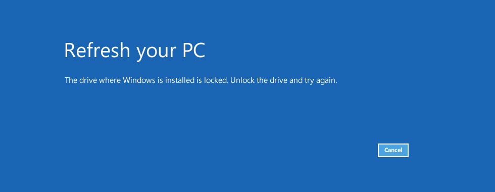

Hallo liebes Forum!
Ich habe in der Schule über einem USB-Stick gebootet (Linux). Das hat problemlos funktioniert. Als ich dann die BIOS Einstellungen von Legacy auf UEFI zurückgestellt habe, konnte ich Windows 10 nicht mehr starten. Nun stecke ich im Windows Boot Loader fest und kann nichts machen. Wenn ich versuche das System zurückzusetzen, kommt die Fehlermeldung auf (Bild im Anhang).
Ich will meine Daten nicht verlieren. Gibt es dazu irgendeine Lösung ohne einen kompletten reset (bin ein kompletter Anfänger)?
Mit freundlichen Grüßen
Danke

Ich verfolge gerade interessiert diesen Thread. Diesen Screen habe ich noch nie gesehen, weder selbst noch in anderen Posts.
Mich interessiert was da allgemein sperren kann und was Linux damit zu tun hat. Ich habs noch nicht ganz verstanden.
Ist schon was eher seltenes, aber Infos findet man schon einiges im Netz,
auch Hinweise und Lösungen.
„Das Laufwerk, auf dem Windows installiert ist, ist gesperrt. Entsperren Sie das Laufwerk, und versuchen Sie es erneut.“

Das Bild vom TE zeigt eigentlich ganz deutlich, das sein Windows Laufwerk gesperrt (locked) ist!
Unlocked the Drive and try again!
