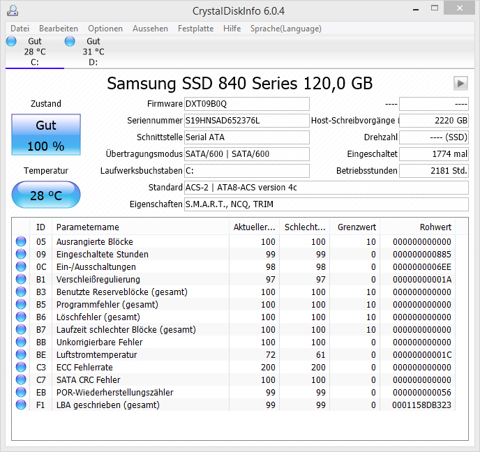

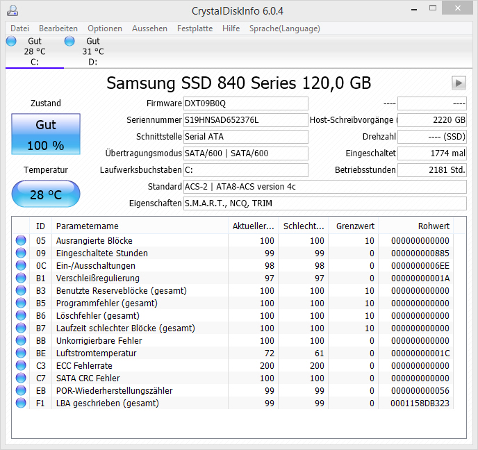

die ssd hat keinen fehler
die ssd ist nicht defekt
auf dem bild steht zustand gut, 100%
indexeinträge haben nichts mit der ssd zu tun
weg mit der panikmache...
Gemäß deinem Screenshot von CDI weist deine SSD keinerlei Fehler und/ oder Auffälligkeiten auf.

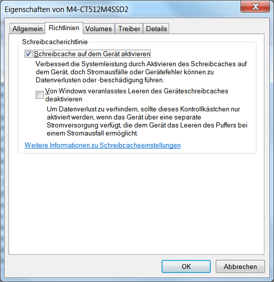

0x56 = 86 POR Widerherstellungen bedeutet, dass die SSD 86 unerwartete Stromausfälle erlebt hat, was alleine reicht um Schäden am NTFS Filesystem zu erklären. Die Fehler müssen auch gar nicht auf der SSD selbst entstanden sein, Windows verwaltet normalerweise ja auch noch einen Schreibcache, wobei bei dem die Einstellung so aussehen sollte:

Die Anzahl der POR Wiederherstellungen (also unerwarteter Spannungabfälle) steht im Rohwert von EB in den S.M.A.R.T. Werten, also im Screenshot von CrystalDiskInfo, nicht in dem log.

Schreibcash ist übrigens aktiviert.
