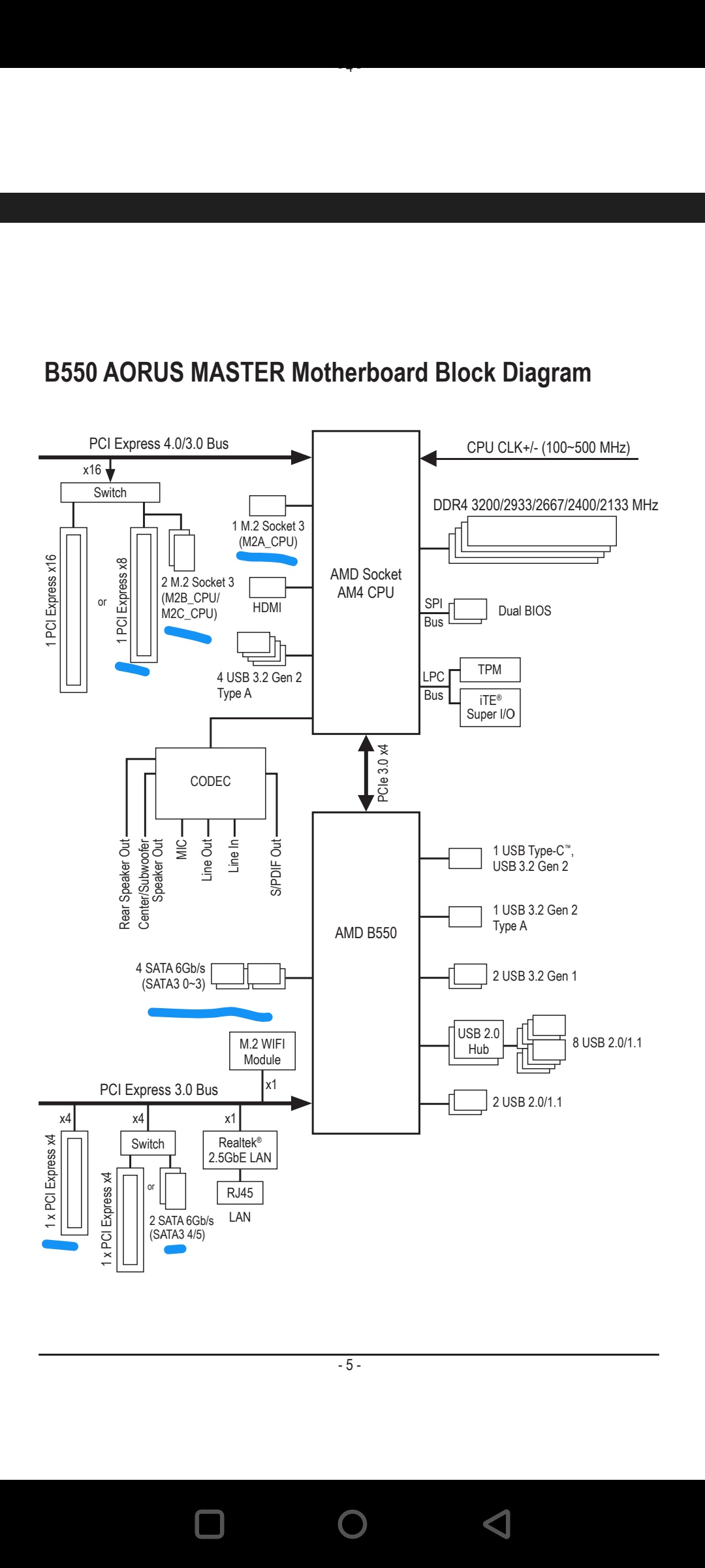

Wegen den PCIe lanes sollte sich das meiner Ansicht nach bei dem MB ausgehen. Ich lasse mich da aber gerne korrigieren. Das System läuft auch abgesehen von diesen Problem sehr gut. Das Problem tritt meist erst nach längerer durchgehender Benutzung auf.

Ich habe da Mal in das Block Diagramm was ich alles verwende. Es sind alle SATA am MB belegt soweit alle m.2 und die beiden PCIe Slots sind die GPU bzw SATA Karte angeschlossen.

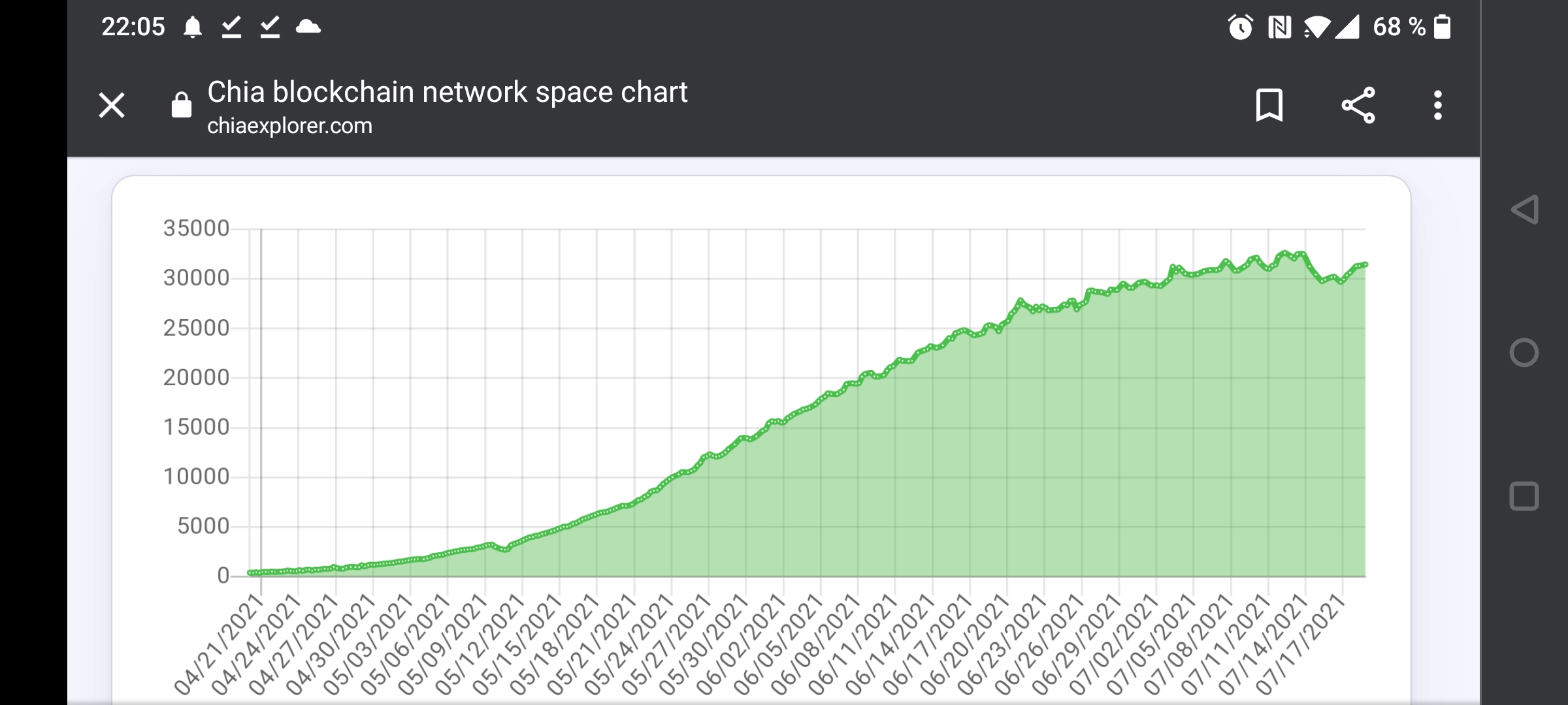

Ja der Netspace ist Grad nicht wachsend. Das liegt sicher daran dass nun alle neu plotten (wegen den portable Plots fürs pooling)
