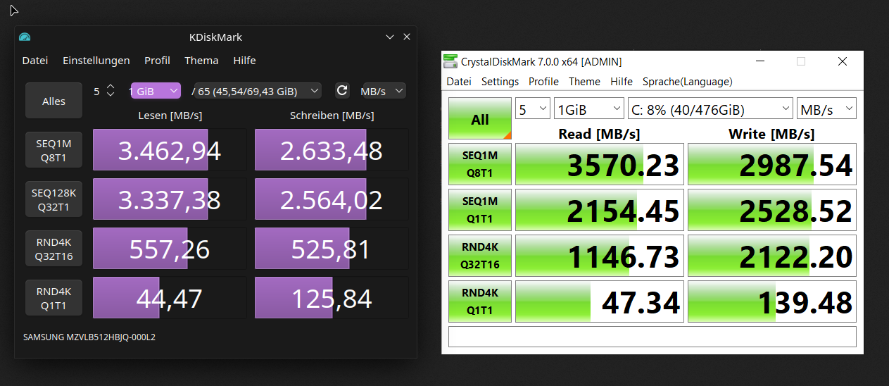

SSD Random Read/Writes langsam unter Linux

als cross-platform tool fällt mir wie gesagt nur fio ein. du müsstest den gleichen test unter linux und windows laufen lassen. schau z.b. mal hier -> https://www.thomas-krenn.com/de/wiki/Fio_unter_Windows_nutzen
unter windows ist es "ioengine=windowsaio", bei linux müsste es "ioengine=libaio" sein.
edit: google hat das hier noch gefunden, um tests ähnlich wie crystaldiskmark zu machen -> https://gist.github.com/0x0I/35a3aa0f810acfddeddb7ff59c37f484
kannst ja die parameter so wie in dem gist wählen.

Solang du nicht roh direkt aufs (unformatierte) Laufwerk schreibst hat auch das Dateisystem und dessen Mountoptionen einen Einfluss. Gerade bei der Vielzahl an möglichen Dateisystemen von Linux mit den unzähligen Optionen kann da der Durchsatz ganz erheblich leiden (man nimmt es meist trotzdem mit, eben weil man die Funktionalität will).
Und Fio gibt maximale Kontrolle und damit Aussagekraft. Wo CrystalMark allenfalls Werte ausspuckt die zur groben Orientierung dienen erlaubt Fio klar definierte Tests, bei denen (mit etwas Lesen) die Anwender ihre realen Lastfälle selbst recht gut in Testfällen abbilden können. Aufgrund der Vielzahl an Parametern kann man das auf dem Terminal, auf der Konsole viel besser als mit GUIs.
Naja und Samsung SSDs haben eine längere Geschichte an problematischem Verhalten und im Vergleich zu Windows reduziertem Durchsatz beim Einsatz von Linux. Bei den Consumerprodukten gibt es von Samsung nahezu keine Unterstützung bzw. Ansprechpartner bei Problemen. So richtig verlässliche Informationen wieso das so ist gibt es meines Wissens nach nicht. Die Samsung Laufwerke sind jedoch verlässlich und selbst mit den Einschränkungen bei der Performance für die meisten Anwendungen mehr als schnell genug. Gerade bei deinem Vergleich, da "leidet" nur Q32T16 bei zufälligen 4K Zugriffen. Das sind Zugriffsmuster eines gut ausgelasteten Datenbankservers. Wer DB-Server auf dem Niveau betreibt, der kommt mit Fio zurecht und wohnt auf dem Terminal. Für den Alltag der meisten Anwender ist Q1T1 RND4K wichtiger und solang der über 10MB/s liegt, fühlen sich die meisten Anwendungen recht flott an.

Ich will will noch eine aktuelle CrystalDiskMark Version probieren, weil ich hier in Tests gesehen habe das die Werte eher zu neuen Version passen. KDiskMark ist aktuell.

@andy_m4 Entspann dich mal. die Tests mache ich noch.

Jetzt habe ich die Windows Testwerte
Edit Linux Testwerte. Beides unter Akku durchgeführt
@0x8100 @Piktogramm @foofoobar @andy_m4 @Uridium Danke für die Hilfe.
Jetzt muss mir nur jemand sagen welche Werte ich vergleichen soll.
rand-read: (g=0): rw=randread, bs=(R) 4096B-4096B, (W) 4096B-4096B, (T) 4096B-4096B, ioengine=windowsaio, iodepth=32
rand-read: (g=0): rw=randread, bs=(R) 4096B-4096B, (W) 4096B-4096B, (T) 4096B-4096B, ioengine=libaio, iod

Habe nochmal Tests mit Netzteil gemacht
Linux
Windows 10
Mit dem fio Test sind die random read/writes besser unter Linux.
Ist das jetzt "wer viel misst, misst Mist"!?
Linux
Run status group 0 (all jobs):
READ: bw=568MiB/s (596MB/s), 568MiB/s-568MiB/s (596MB/s-596MB/s), io=100MiB (105MB), run=176-176msec
Run status group 1 (all jobs):
WRITE: bw=476MiB/s (499MB/s), 476MiB/s-476MiB/s (499MB/s-499MB/s), io=100MiB (105MB), run=210-210msec
Run status group 2 (all jobs):
READ: bw=3350MiB/s (3513MB/s), 3350MiB/s-3350MiB/s (3513MB/s-3513MB/s), io=2000MiB (2097MB), run=597-597msec
Run status group 3 (all jobs):
WRITE: bw=2813MiB/s (2950MB/s), 2813MiB/s-2813MiB/s (2950MB/s-2950MB/s), io=2000MiB (2097MB), run=711-711msec
Windows 10
READ: bw=457MiB/s (479MB/s), 457MiB/s-457MiB/s (479MB/s-479MB/s), io=100MiB (105MB), run=219-219msec
WRITE: bw=341MiB/s (358MB/s), 341MiB/s-341MiB/s (358MB/s-358MB/s), io=100MiB (105MB), run=293-293msec
READ: bw=3263MiB/s (3421MB/s), 3263MiB/s-3263MiB/s (3421MB/s-3421MB/s), io=2000MiB (2097MB), run=613-613msec
WRITE: bw=2751MiB/s (2885MB/s), 2751MiB/s-2751MiB/s (2885MB/s-2885MB/s), io=2000MiB (2097MB), run=727-727msec
