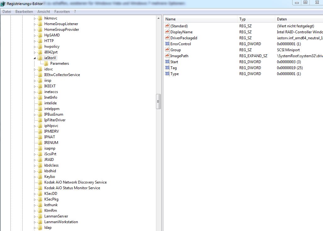

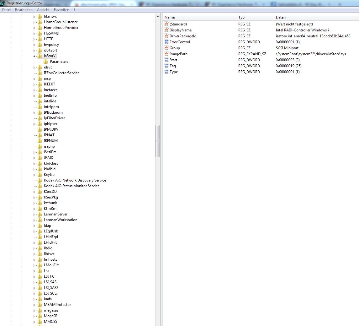

Tja Holt, wenn man - so wie Du - den Artikel nicht liest und dann einfach so lospoltert, ist das schon ganz schön peinlich! Denn das ist auch bei reinen AMD-Systemen so. Auch der Eintrag "iaStor ist in der Reg vorhanden mit einem V! Ich habe z.B. ein reines AMD-System und siehe Dir das Bild aus meiner Reg an=

Erstens hast Du einen iastorV Eintrag und wie soll der Treiber von AMD oder Microsoft denn was mit einem Registry Schlüssel für einen Intel Treiber anfangen? Klar kann man jeden Schlüssel selbst anlegen und auch das eine oder andere Tool kann das machen, selbst wenn es den Treiber nicht gibt, aber so funktioniert das bei AMD trotzdem nicht. Du hast vermutlich eine Intel RAID Karte und die braucht den Treiber und der interessiert sich auch für den Registryeintrag, aber davon ist beim TE nicht auszugehen und dann wird der auch keine iaStor[_|A|V] Eintrag haben, wozu auch.
Eine Anleitung wie es geht, habe ich doch schon verlinkt und bei planet3dnow gibt es auch eine mit dem gleichen Weg, aber das wird hier wenig ändern, denn so groß ist der Einfluss nicht und die Vertex2 unterstützt sowieso kein LPM.
Nein ich habe auch keine Intel RAID Karte! Intel kommt mir nicht ins Haus, geschweige denn in den Rechner - außer vielleicht, das Asus da irgendwo einen Chip in der Richtung auf mein M5A99X EVO gelötet hat.

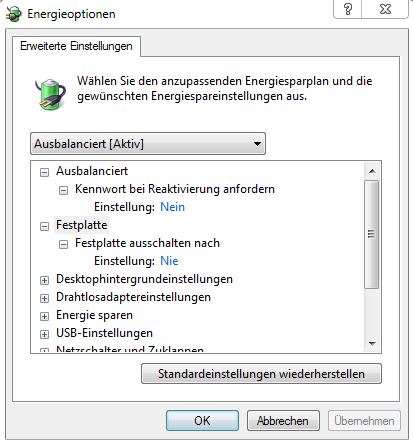

Dann stell mal in den Energieoptionen alles was mit Festplatten angegeben ist auf Null bzw. aus, wie das Holt schon richtig vorgeschlagen hat. Wenn es dann immer noch ist, weiß ich ehrlich gesagt auch nicht weiter.
Das mit dem Ram habe ich ja selbst erlebt. Mach ich ein neues Bios drauf werden nur noch 12 GB Ram unterstützt. Mache ich das Ältere wieder drauf, sind die vollen 16 GB wieder da. Da konnte mir selbst der ASUS Support nicht weiter helfen.
Die anderen Einstellungen habe ich bereits standardmäßig so gesetzt.
