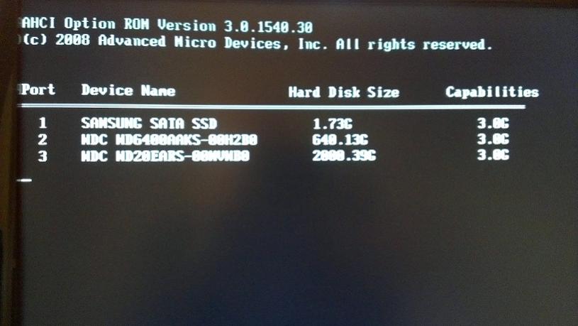

Mit 1,7 GB mein ich, dass beim Bootvorgang während des AHCI Laufwerke Scans sowohl meine SSD, als auch meine HDD Laufwerke angezeigt werden. Bei näherer Betrachtung ist mir aufgefallen, dass meine HDDs mit der korrekten Größe dargestellt werden (640gb + 2000gb), dass SSD Laufwerk jedoch nur mit 1,7gb dargestellt wird. Leider finde ich kein Screenshot, der das ganze veranschaulichen könnte, aber werde heut Abend mal ein Foto dazu anfertigen.

Sodele. Ein kurzer Zwischenstand:
Portwechsel hat leider nichts gebracht. Nach wie vor wird die SSD nur mit 1,73 GB angezeigt. Habe mal ein Foto gemacht und dies angehängt, um zu verdeutlichen, was ich meine. Wenn ich versuche Windows neu zu installieren, wird lediglich eine Partition mit 1 GB angezeigt (welche logischerweise zu klein für eine Neuinstallation ist).
Möchte nun gerne wie von euch empfohlen einen CristalDisk und HD Tune Scan durchführen. Dazu überlege ich, wie ich meine vorhandenen Daten am besten sichern kann, um eine Partition der HDDs als Systempartition zu nutzen. Da ich jedoch keinen Zweitrechner zur Verfügung habe, gestaltet sich das etwas schwierig.
Von dem 8MB Bug hab ich bisher (glücklicherweise) noch nichts gehört ;), allerdings riecht das Ganze leider gewaltig nach einschicken. Kann ich irgendwie ausschließen, dass der Fehler an der SSD liegt, und nicht vielleicht an meinem Mainboard oder Konfiguration? Auch würde ich gern die SSD wieder cleanen, falls dort widererwarten doch noch Daten von mir drauf sein sollten. Wie könnte ich dazu vorgehen? Dafür benötige ich eine lauffähige Windowspartition, oder?

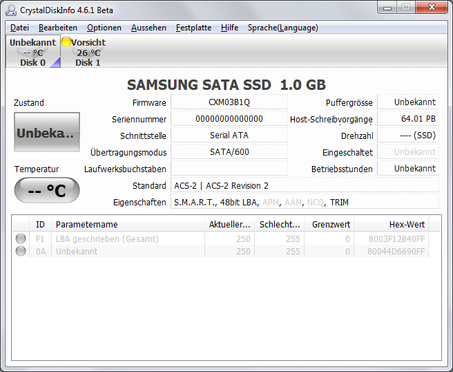

Bevor ich die Platte zurück schicken werde, habe ich noch einmal probiert sie beim Kollegen mit CristalDiskInfo scannen zu lassen. Leider hat dies nicht viel zu Tage gebracht. Habe ein Screenshot angeheftet.
Disk 0 entspricht meiner SSD, wo wieder nur eine 1 GB Partition entdeckt wurde.
Disk 1 ist seine HDD, von der wir gebootet haben.
Hilft dir dieser Screenshot noch weiter?
Wenn die nicht schon vorher bei Dir gelaufen wäre, hätte ich das für eine gefäschte SSD gehalten. Das ist wohl ein Garantiefall und hoffentlich kein Serienfehler.

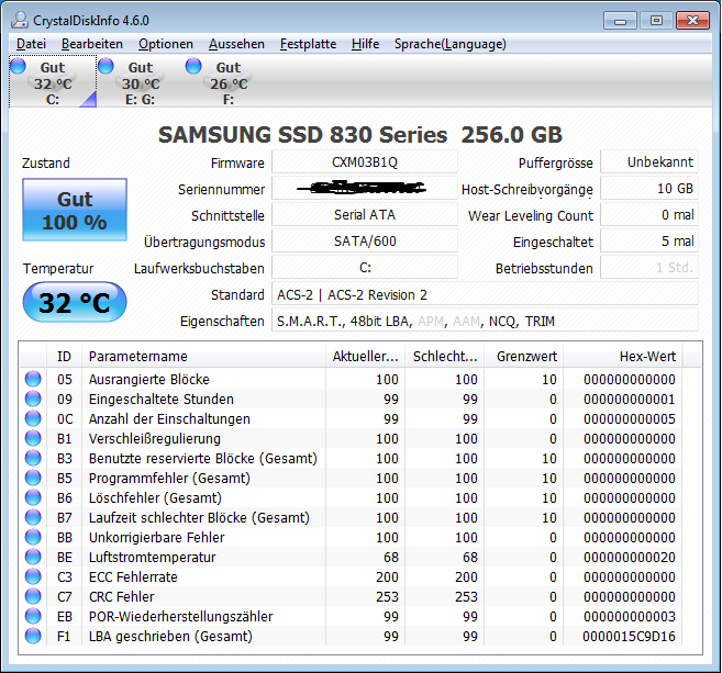

Hallo!
Ich habe mir nun das Modell erneut besorgt. Hoffe wirklich es war nur ein Serienfehler.
Anbei mal ein Screenshot meiner neuen SSD. Dies sieht zwar schon besser aus, jedoch bin ich etwas verwundert, dass ich bereits jetzt CRC Fehler habe. Ist dies normal?
Zusätzlich hab ich auch mal einen As SSD Benchmark durchgeführt und angeheftet.
Die hast keinen einzigen CRC Fehler, die Anzahl steht im HEX Werte und ist 0. Der aktuelle Wert ist 253, aus Ausgangswert und der zählt runter, wenn Fehler auftreten. Bei der Temperatur ist es das gleiche, die ist bei 32°C und die stehen auch im Hex-Value (32=0x20) und der aktuelle Wert ist 68, der geht um eins runter und der Hex-Value um ein rauf, wenn die Tempatur um 1°C steigt. Man muss S.M.A.R.T. Werte eben nicht nur auslesen sondern auch interpretieren können.
Verstehe. Kenne mich in der Materie leider nicht gut aus, aber bessere Nachrichten hättest du mir nicht geben können. Dann hoffe ich einfach mal, dass die vorherige Platte ein Einzelfall war und dass ich nun die SSD einfach genießen kann ;-).
Nochmal vielen Dank für die Erläuterung!
