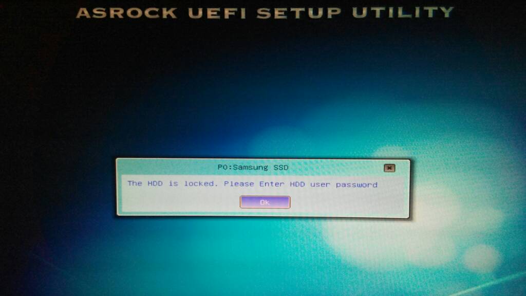

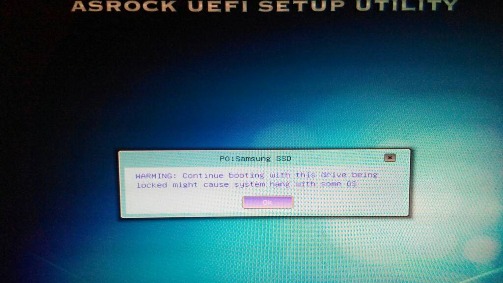

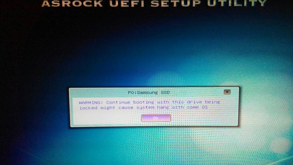

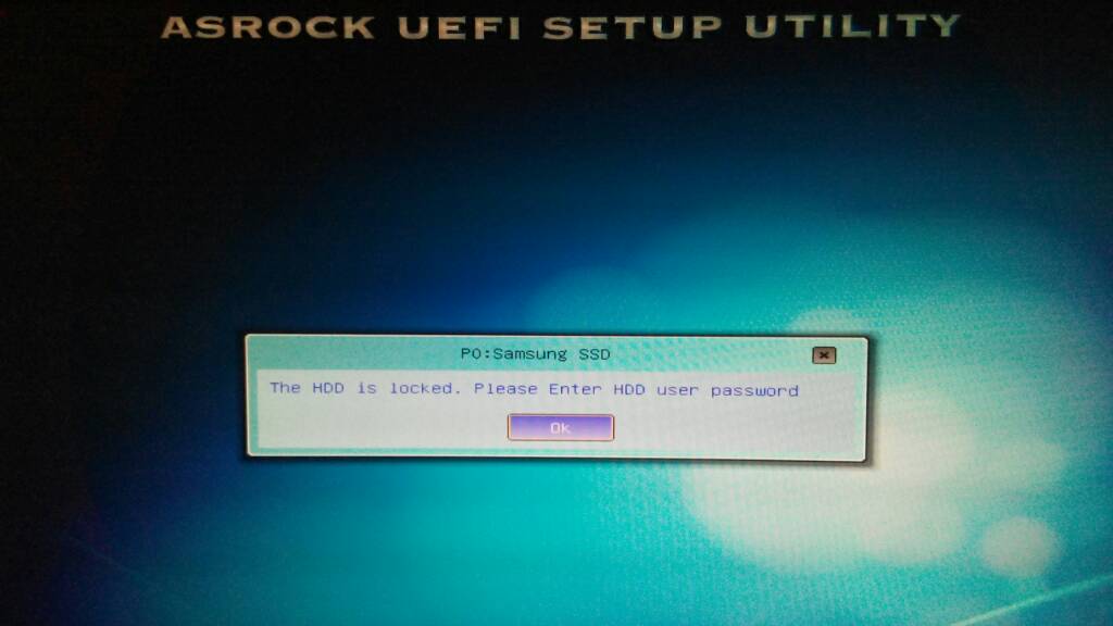

Nun erschien jedoch die Meldung "The HDD is locked. Please Enter HDD User password". Nach 3 Versuchen, u. a. mit den alten BIOS-Passwort "Warning: Continue booting with this drive being locked might cause system hang with some OS".
CMOS Reset und Flash der vorherigen Version hat nicht geholfen. Unter 2.30 hängt das System schon beim ersten Asus Willkommensbild (Fehlercode A2 / auch schonmal A3), sofern die Samsung SSD angeschlossen ist.
Bei v2.30g erscheint die o. g. Abfrage und Windows 7 fährt nur bis zur Fahne hoch. Windows selbst ist auf meiner zweiten SSD (Crucial M4) installiert und war die gesamte Zeit ebenfalls angeschlossen.

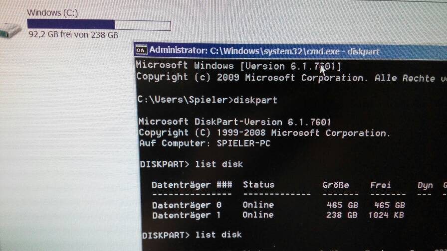

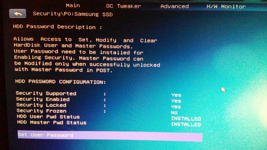

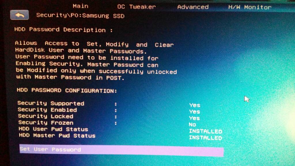

Wenn ich die Samsung erst nach Windowsboot während des Betriebes anschließe, wird sie ebenfalls nicht erkannt, weder im Dateiexplorer, noch in der Datenträgerverwaltung. Im Bios selbst jedoch schon, siehe Screenshots.
Eine Auffälligkeit war, dass nach dem ersten Biosflash und Reboot im Bios zunächst 2 x die Crucial M4 an beiden SATA Ports angezeigt wurde, nach dem Cmos Reset nun aber korrekt 1x Samsung und 1x Crucial.

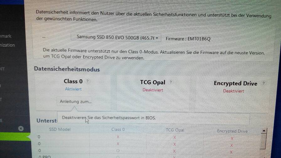

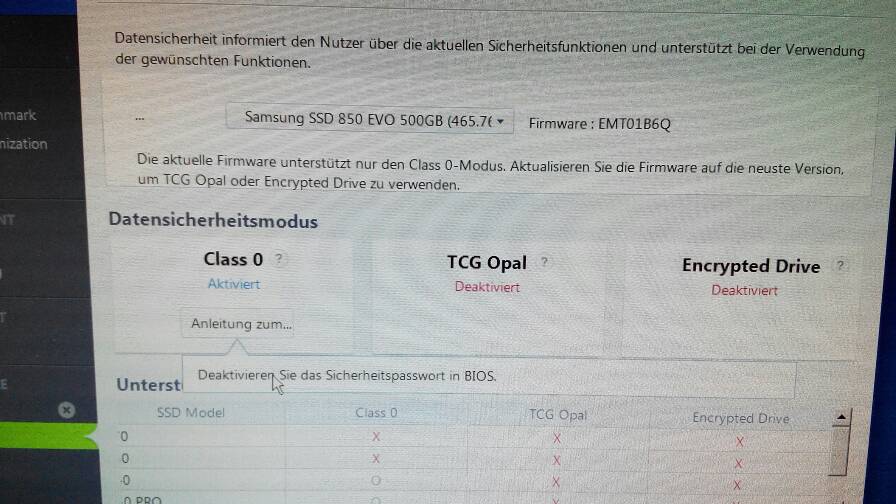

Vielleicht ging etwas durch das zuvor gesetzte Biospasswort schief oder die Samsung 850 hat irgendein Standard Userpasswort gesetzt nach dem Flash, obwohl ich dieses eigentlich, wie bei der M4, erst manuell setzen muss.![uploadfromtaptalk1439878086695.jpg uploadfromtaptalk1439878086695.jpg](https://pics.computerbase.de/forum/attachments/419/419900-666b3e744a55a88c7f6f1d51f53a3eaf.jpg?hash=Zms-dEpVqI)
