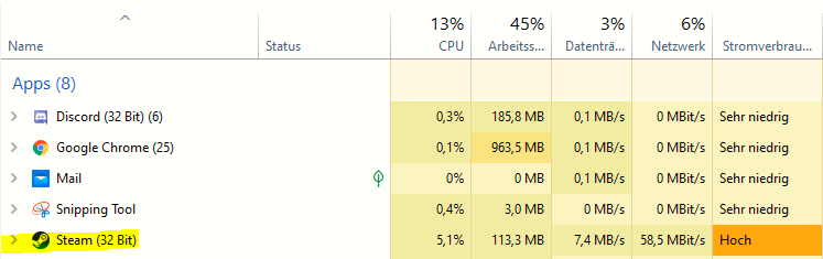

Moin, heute hab ich endlich einen Glasfaser Anschluss bekommen mit ca. 50mb/s. So weit so gut. Zum Test hab ich bei Steam angefangen Far Cry 5 herunterzuladen, jedoch überstieg der Download nie die 8mb/s. Als ich dann mal im Taskmanager nachgeschaut hab was denn los ist, hab ich gesehen das meine SSD nur 8mb/s schreibt. Wie kann das sein und kann ich dagegen was machen?

Um die SSD zu testen hab ich bereits AS SSD benutzt, da war auch alles in ordnung.

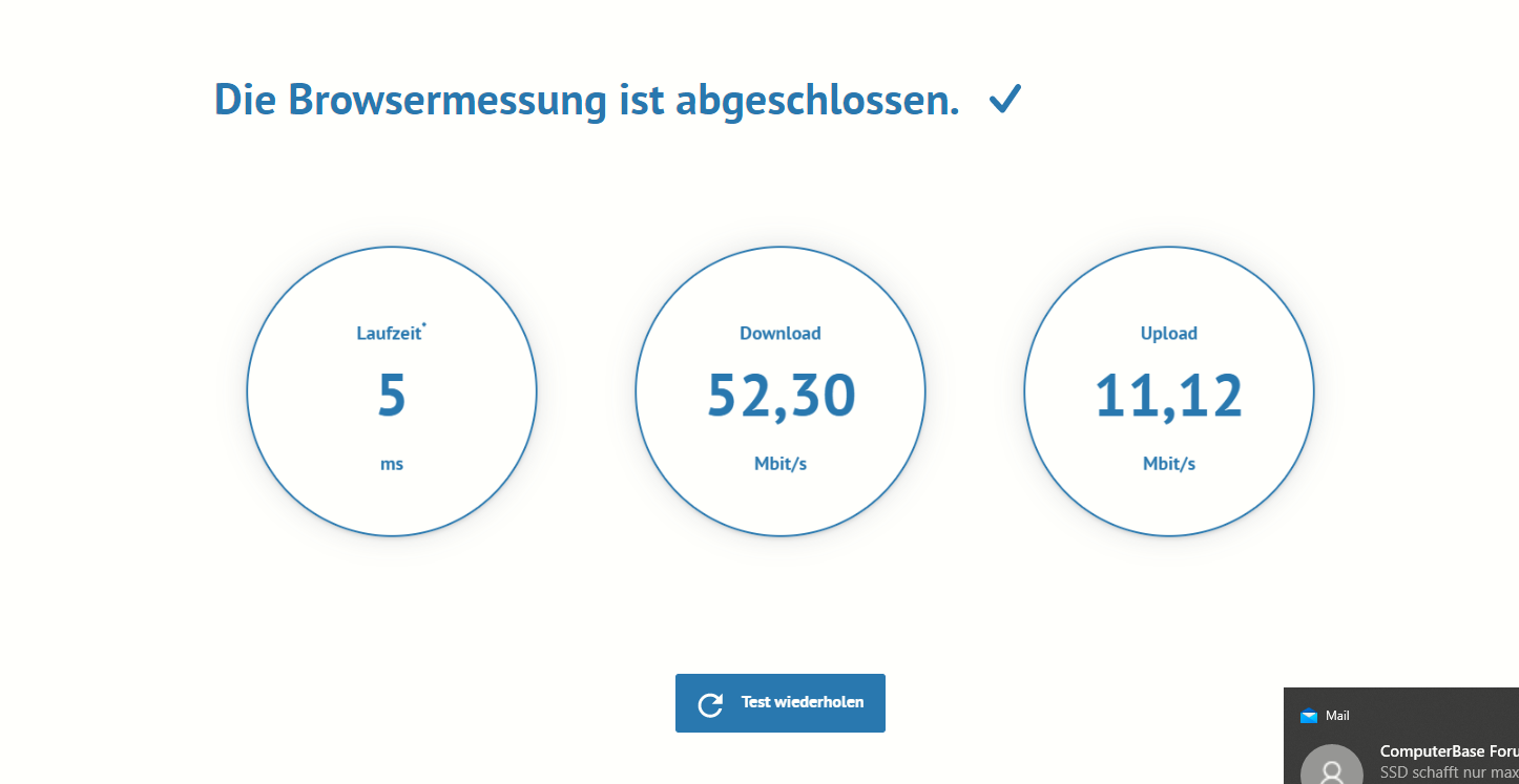

Was sagen die ganzen Speedtest Seiten? Mal anderen Steam-Server eingestellt (geht unter Einstellungen -> Download)?
58,5 MBit vom Netzwerk sind genau die 7,4 MB/sec von der Platte.
Dein Netzwerk liefert nicht mehr, die Platte limitiert garantiert nicht.
Hast du nen 50 MBit Vertrag? Dann passts
Oder 400 MBit Vertrag für 50 MB/sec Download? Dann passts nicht.
Reaktionen: Nilson
Passt doch alles.
Du hast 50 MBit/s was 6,25 MByte/s sind.
Dazu lädt Steam die Dateien komprimiert herunter, was dann entpackt ca 8 MByte/s schreiblast auf der SSD bedeutet.

also sind 1MB/s = 1.000.000 Byte/s
1MiB/s sind dagegen genau 2^20 = 1024^2 = 1.048.576 Byte/s
Die 1 Byte enthält 8 Bit, also muss man, egal ob man von Mibit/s oder Mbit/s einfach durch 8 Teilen zum auf MiB/s bzw. MB/s zu kommen
Macht in dem fall vom OP bei 52,3Mbit/s = 6,53MB/s bzw. 6,27MiB/s
