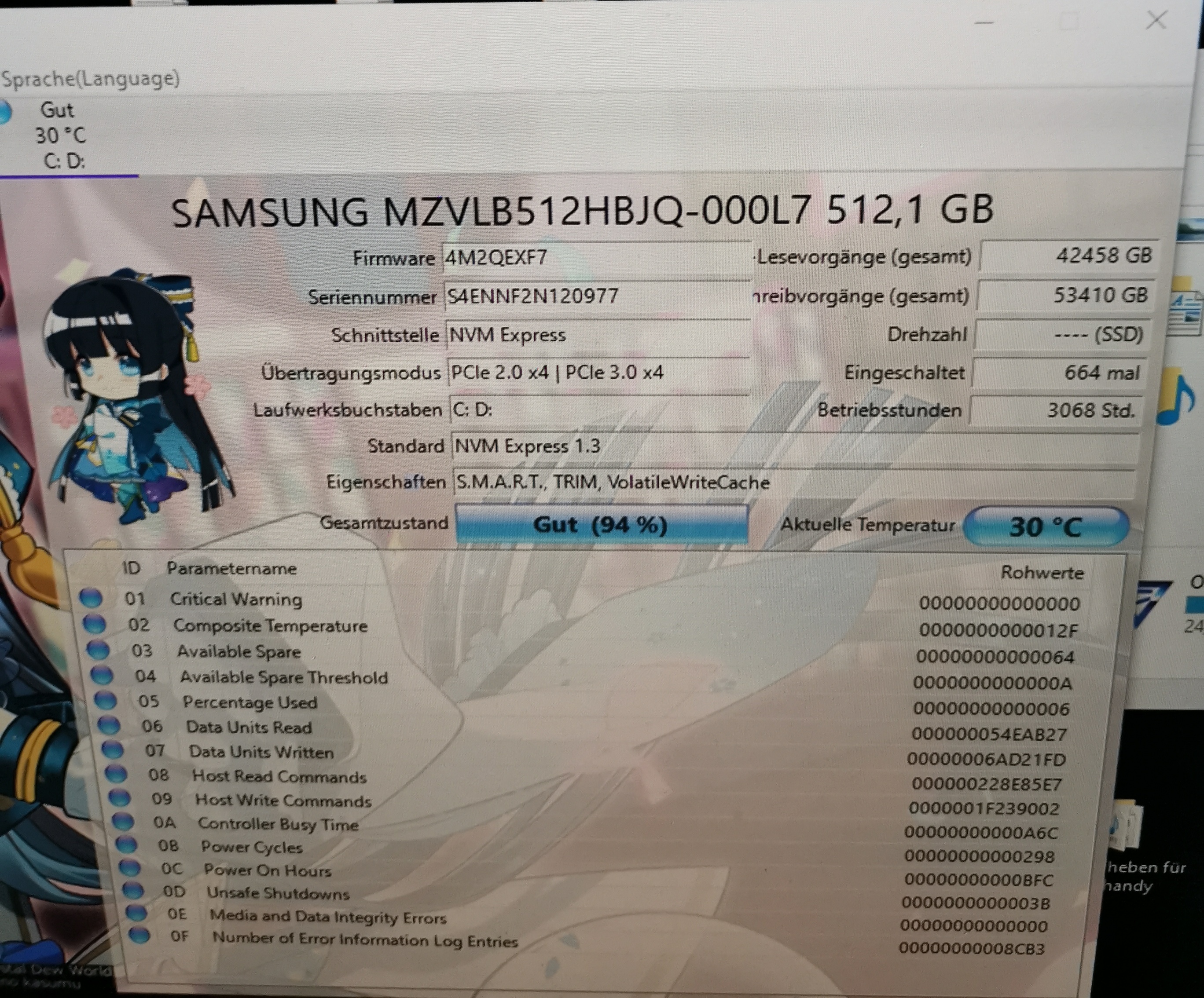

Ja du hast recht. Hier ist ein Bild davon.
Nichts auffälliges,
Unsafe Shutdowns ist ok, die kommen mit der Zeit.
Die NVMe läuft aber nur mit PCIe 2.0 x4,
laut Anzeige sollte PCIe 3.0x4 möglich sein.
