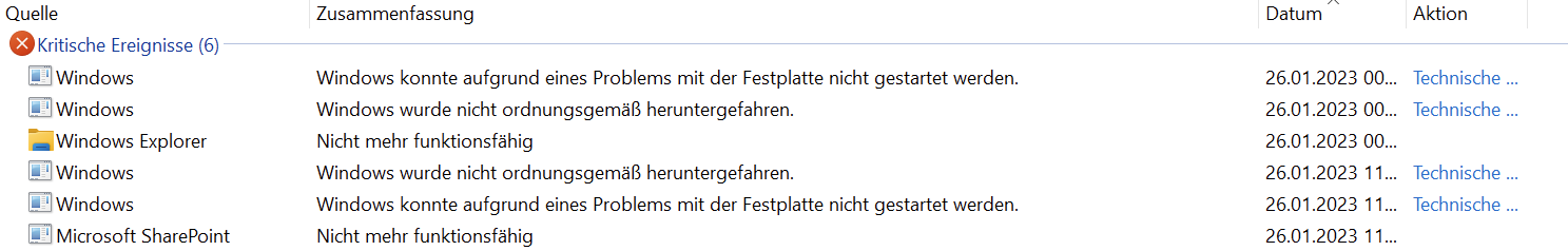

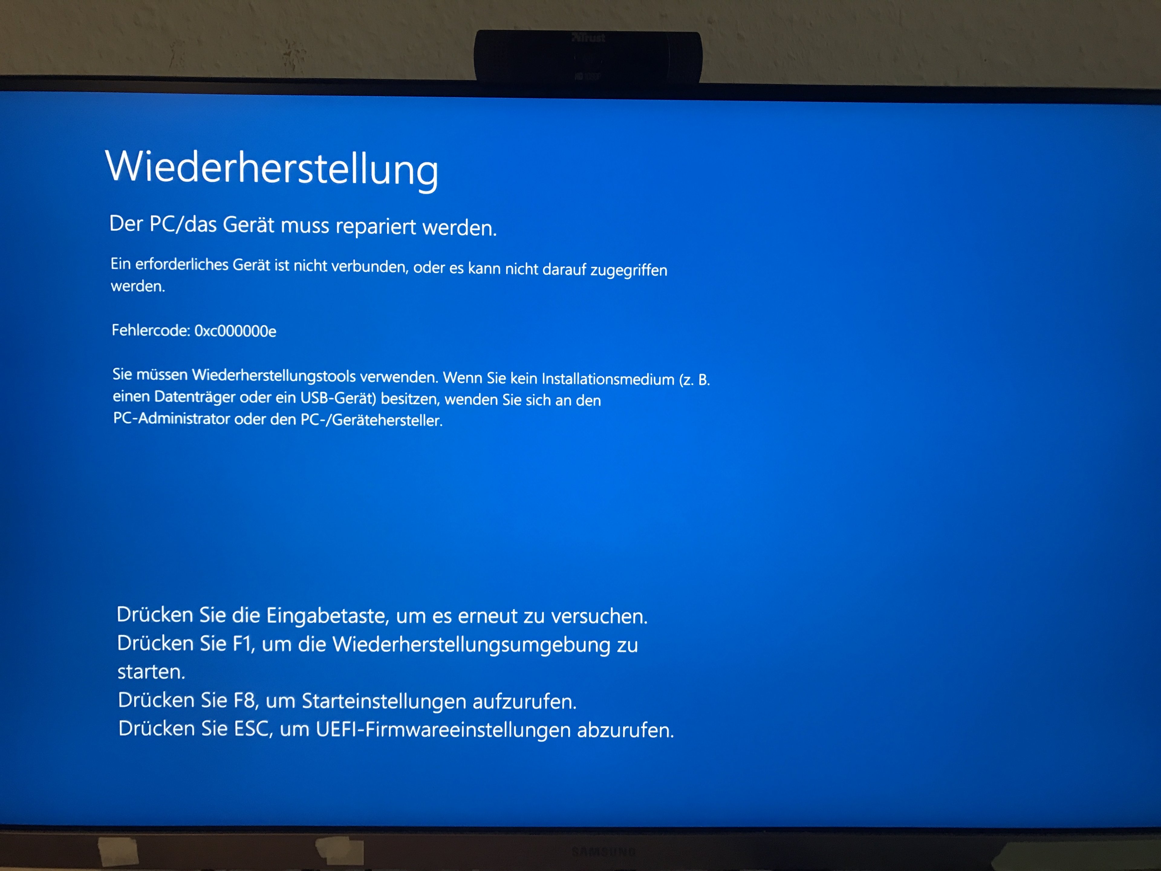

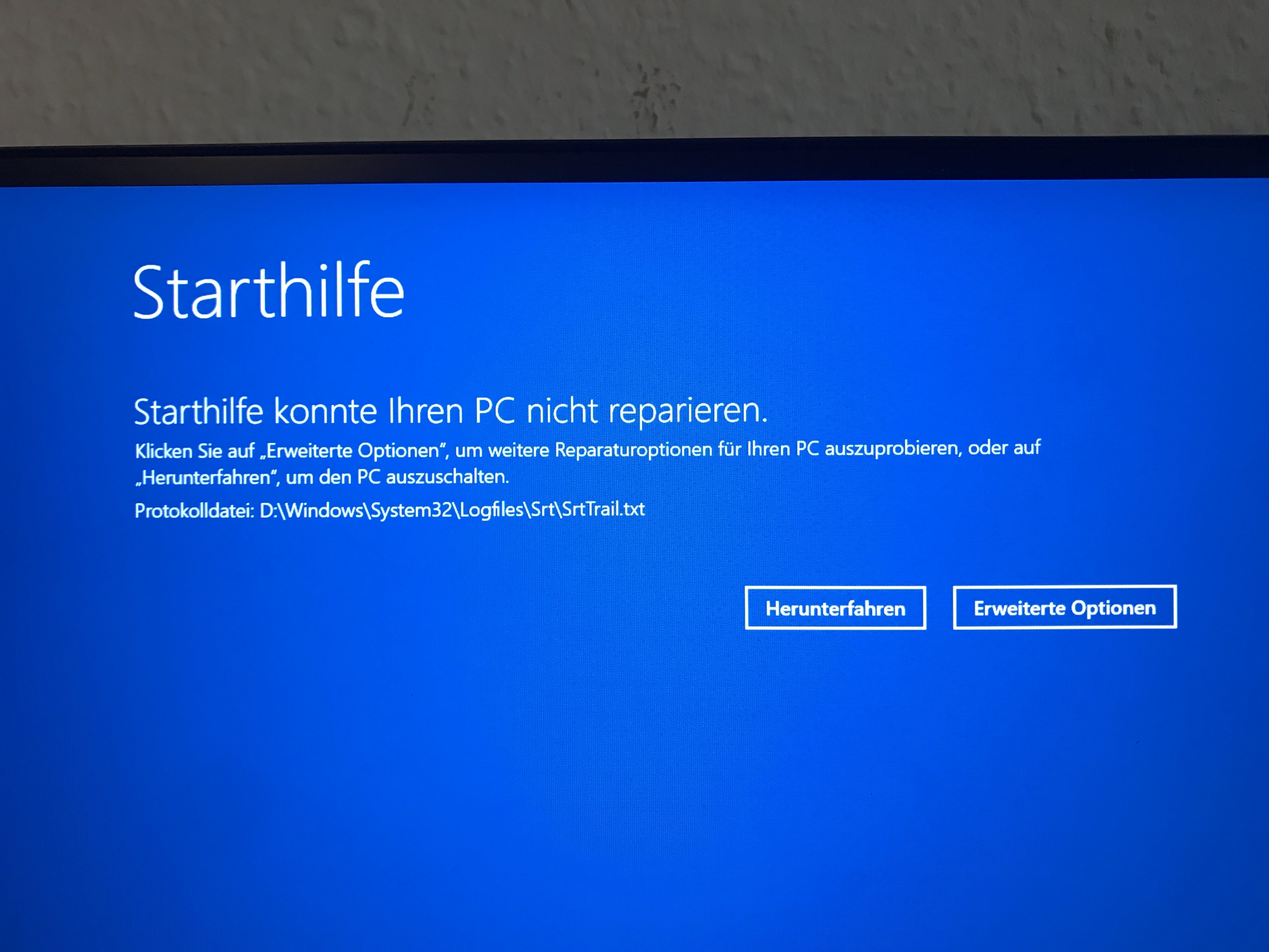

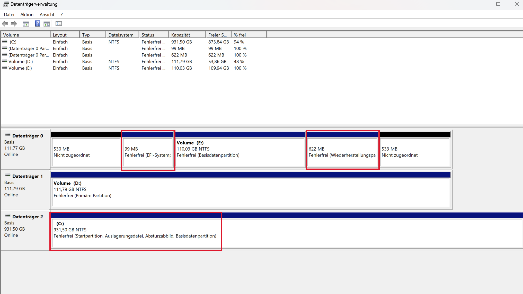

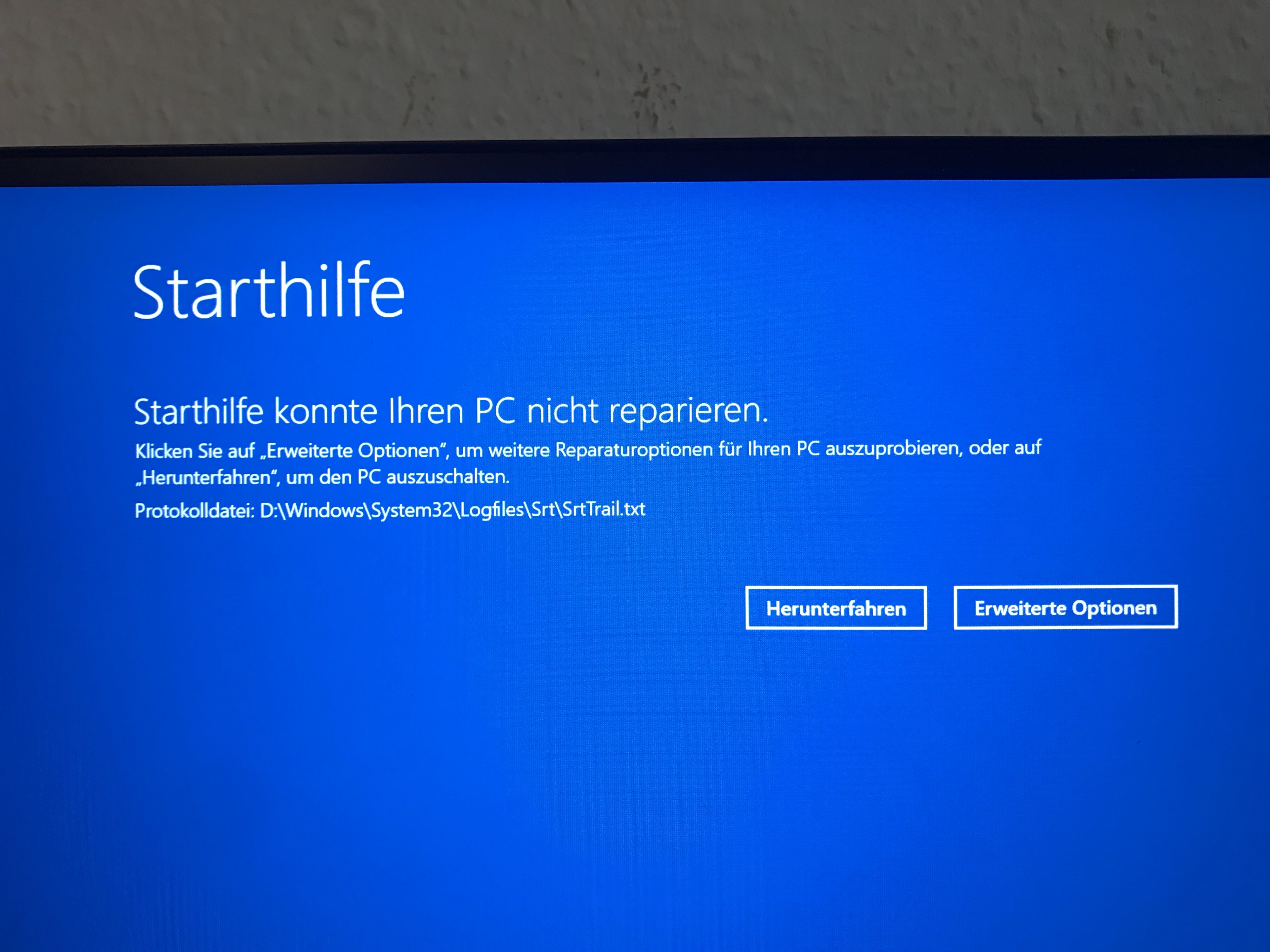

ich habe gerade Windows 11 auf eine neue M2 SSD installiert. Seitdem kriege ich beim Start des PCs regelmäßig Fehlermeldungen.
Den PC habe ich mir vor einer Woche gebraucht gekauft. Installiert ist eine M2 SSD (120 GB, Kingston) auf der bisher Windows 11 lief und eine SATA SSD (OCZ Vertex 3 120 SSD) auf der ich gerade nur ein paar persönliche Daten habe.
Ich habe mir nun eine M2 1 TB WD Blue in meinen zweiten SSD Slot eingebaut und dort über den Windows Installer alles installiert.
Zum Problem:

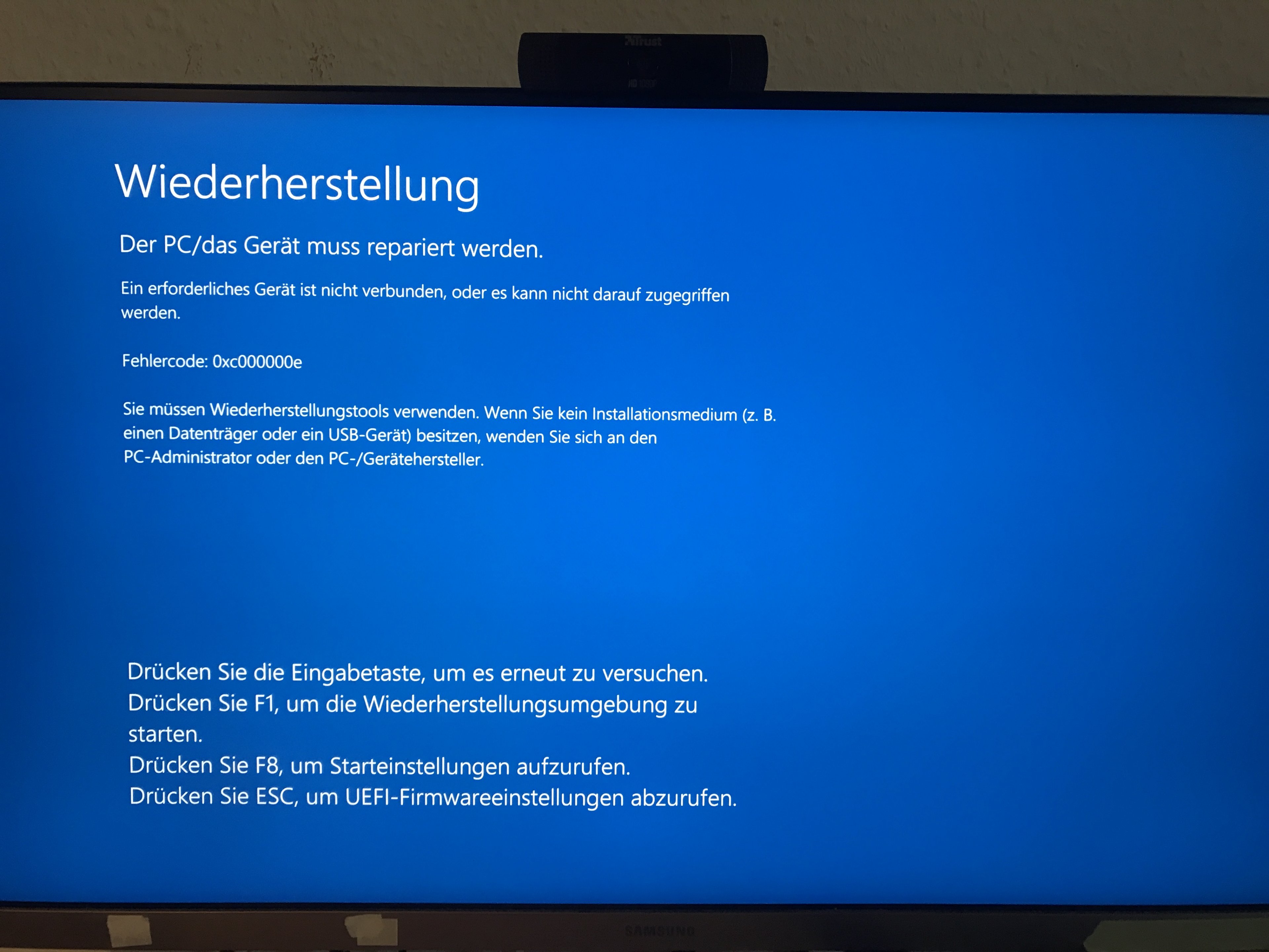

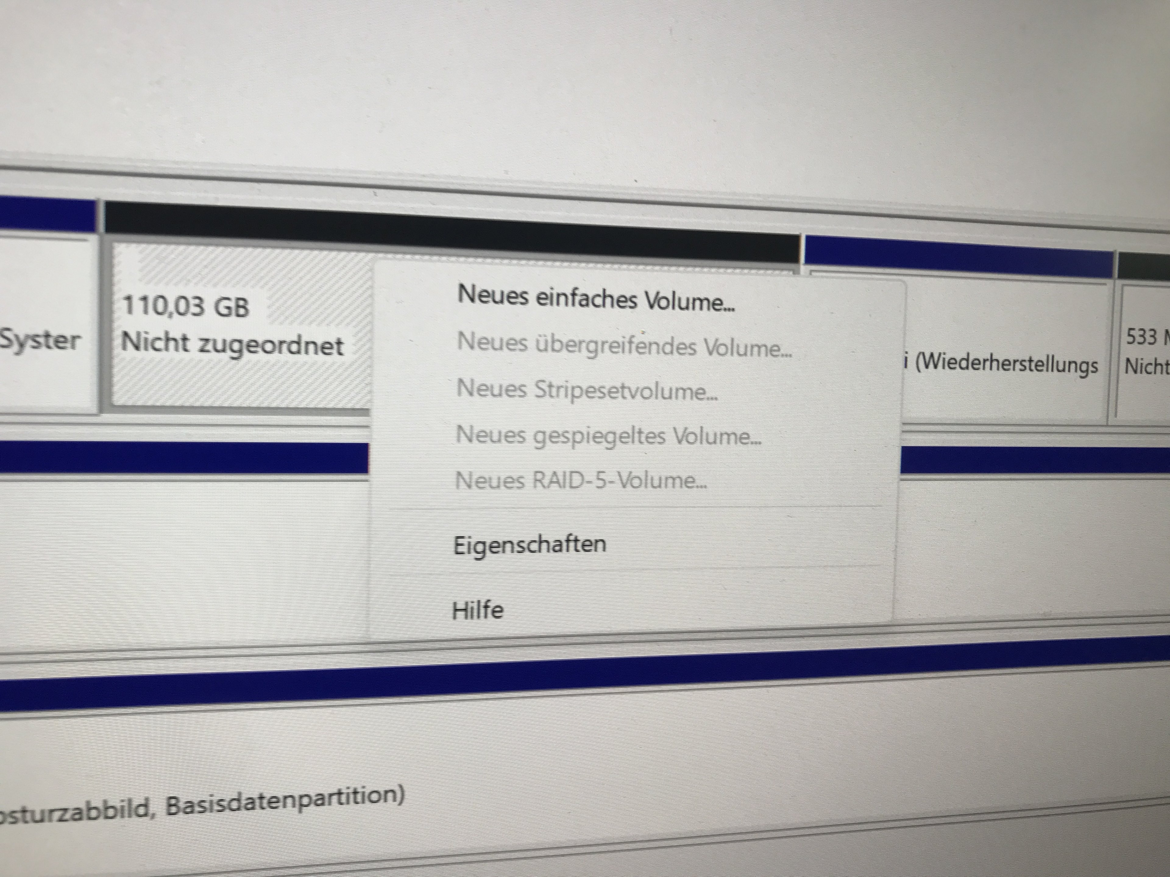

  1. Der Rechner startet fast immer in die Wiederherstellung
  2. Meine erste SSD (Kingston) wird im Explorer nicht angezeigt
  3. Meine erste SSD (Kingston) lässt sich nicht formatieren

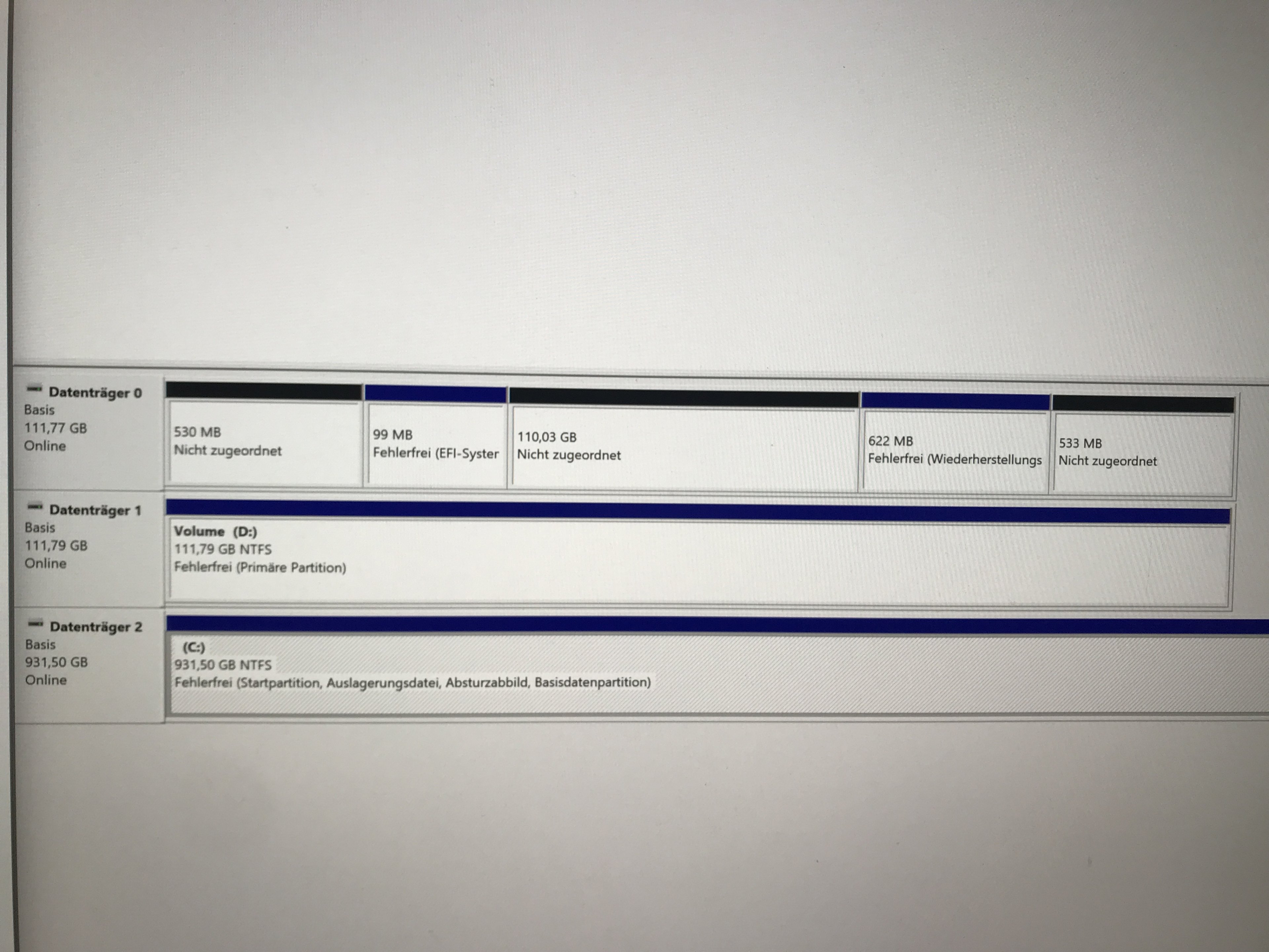

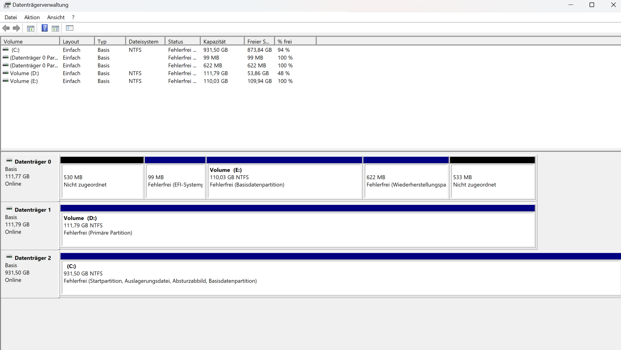

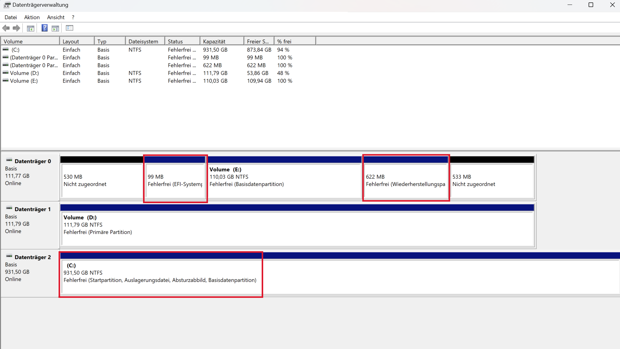

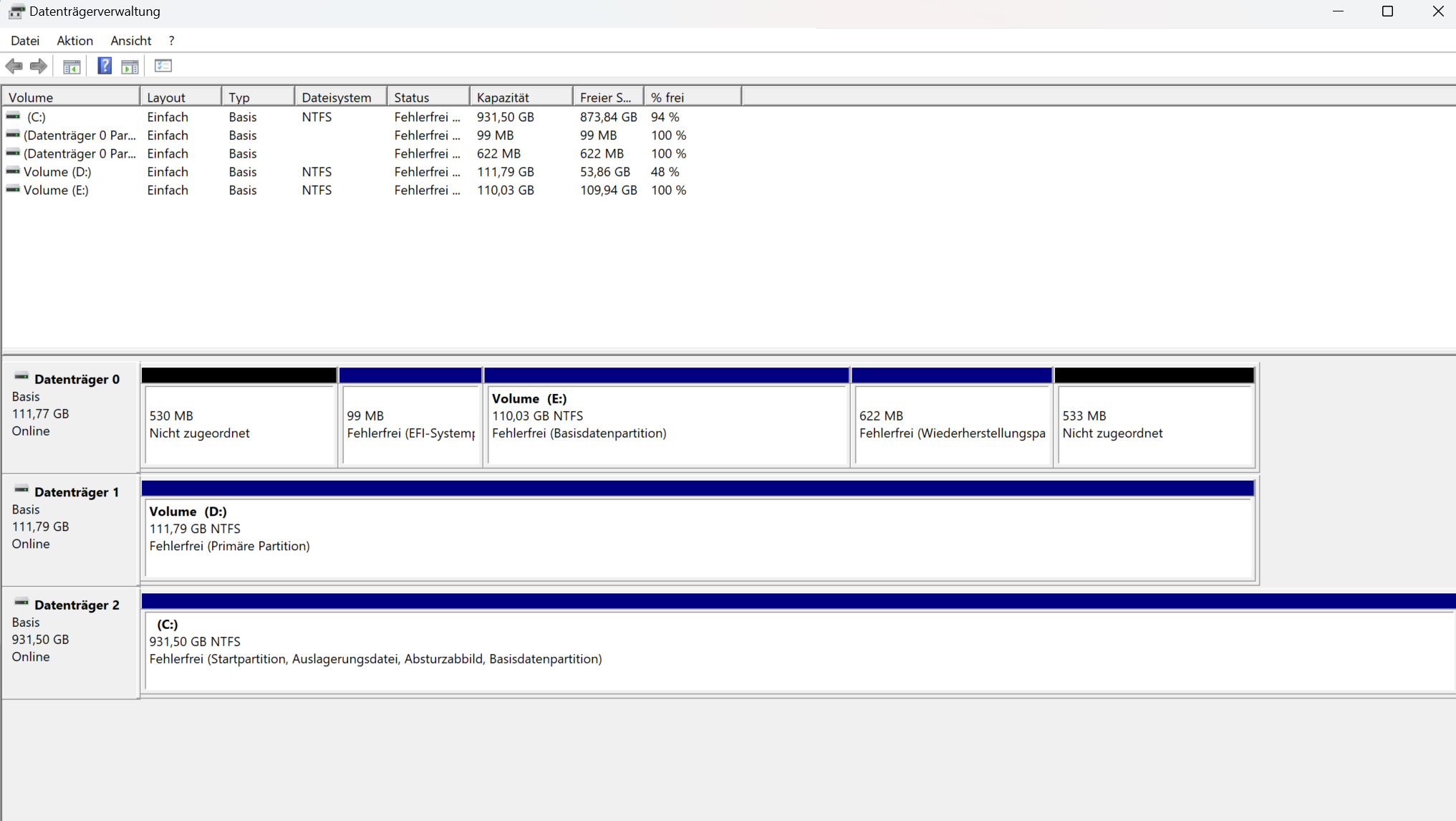

EFI Startpartition auf ner anderen Festplatte und komplettes Partitionschaos. Man klemmt alle Festplatten ab bevor man Windows installiert, bis auf die, auf die man installiert.
Reaktionen: Aduasen, Kleiner69 und skaend

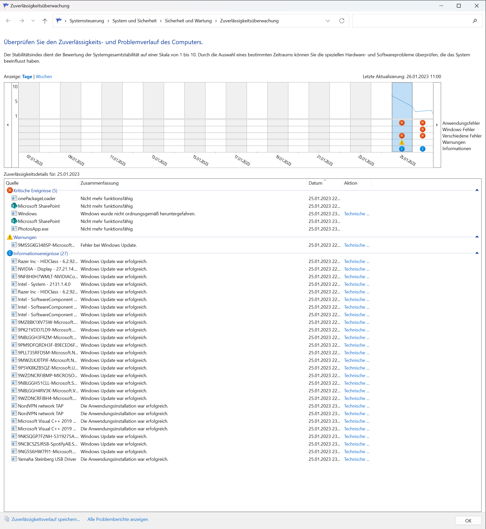

cyberpirate schrieb:

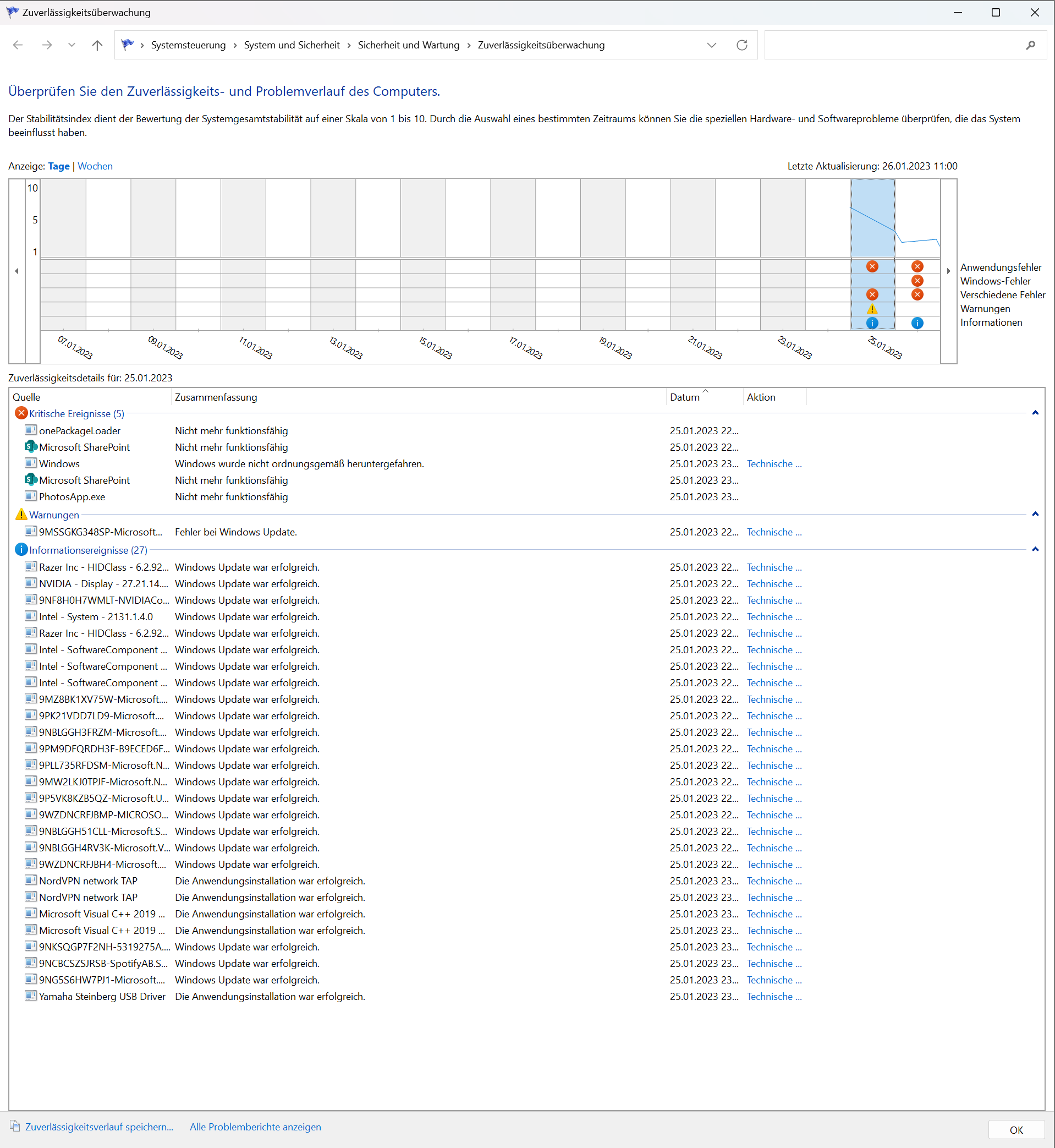

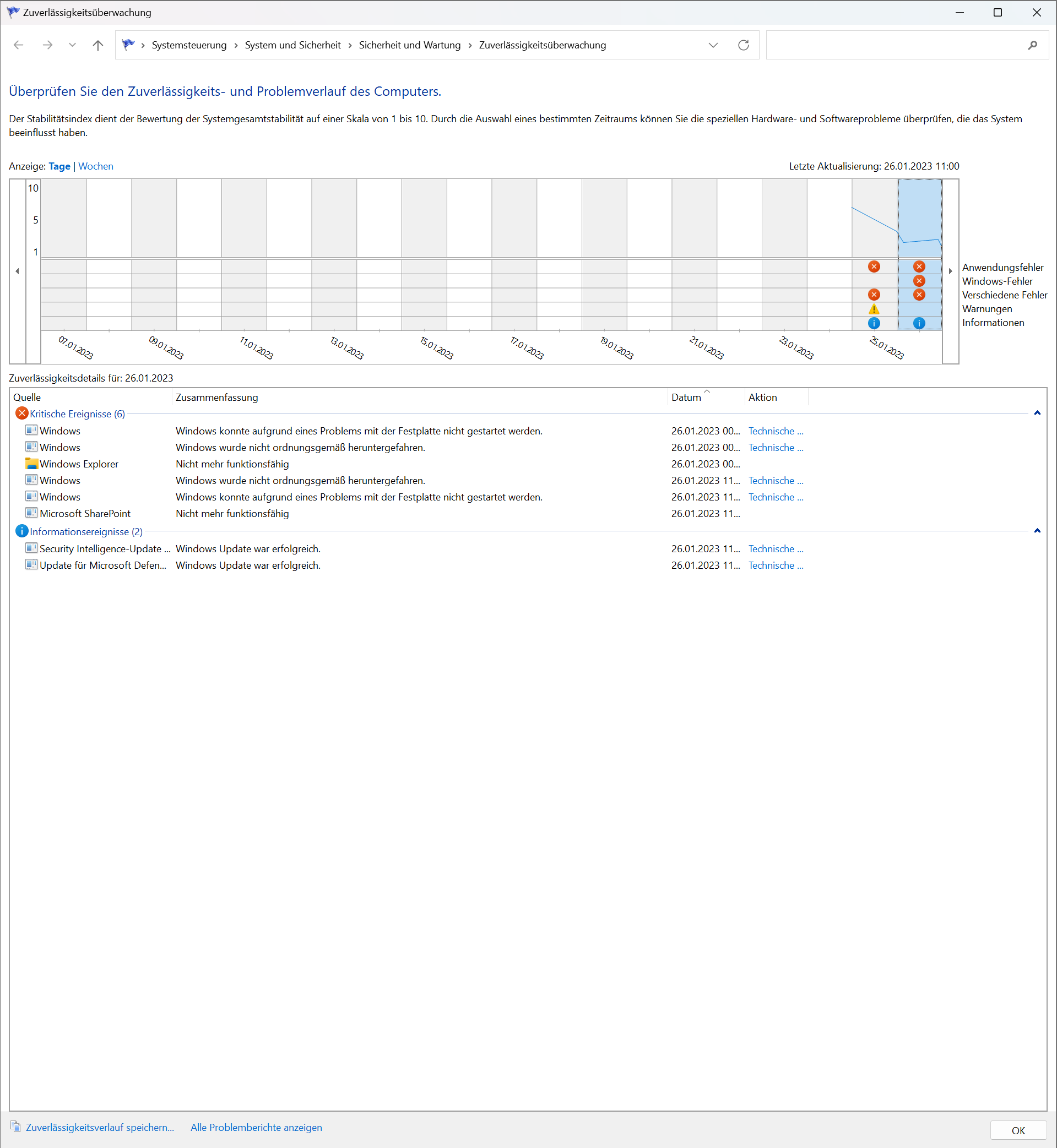

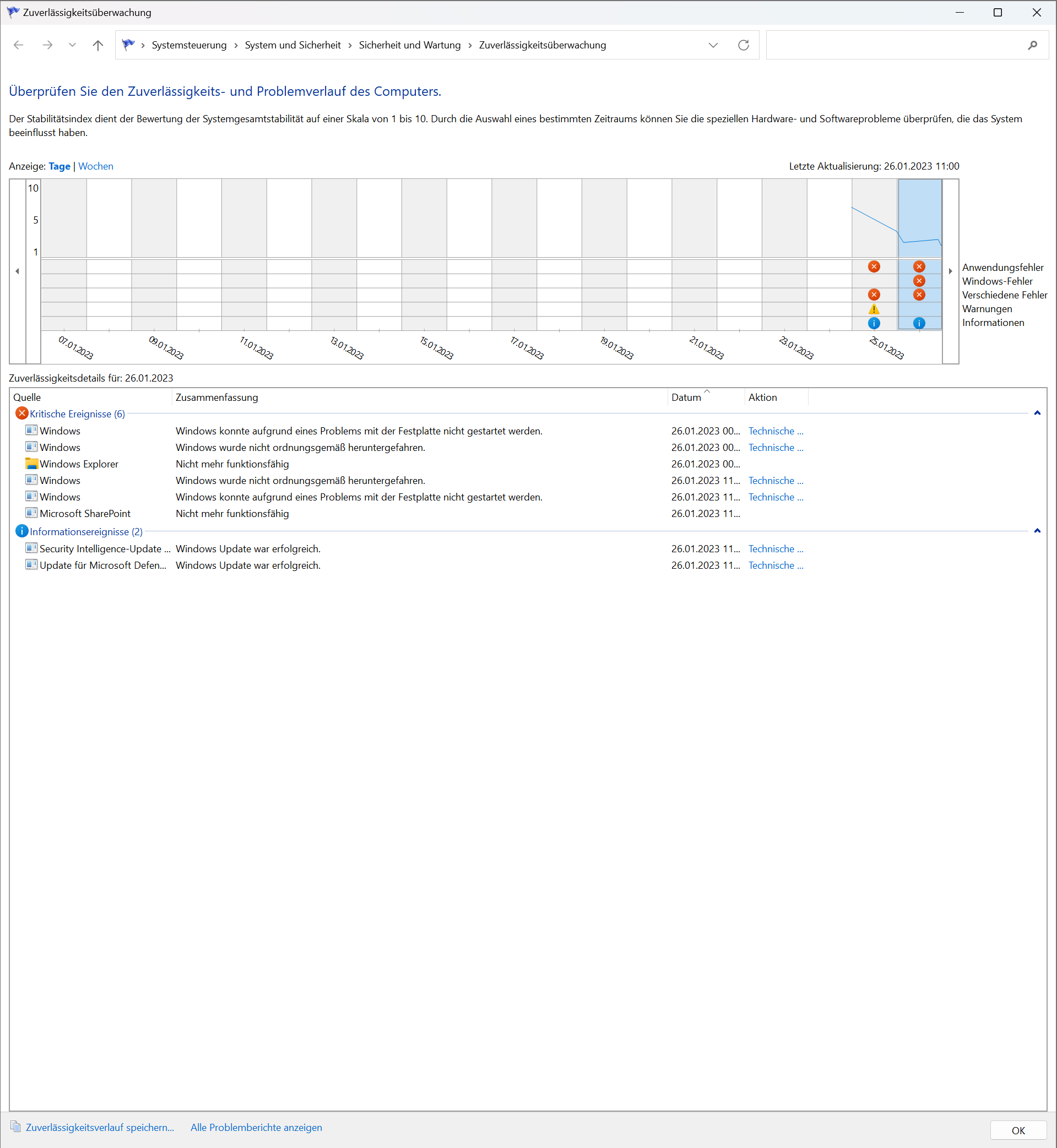

Schon den Schellstart deaktiviert? Auch mal im Zuverlässigkeitsverlauf schauen nach Auffälligkeiten.
Mfg
Schnellstart habe ich noch nicht deaktiviert.
Angehängt der Zuverlässigkeitsverlauf.

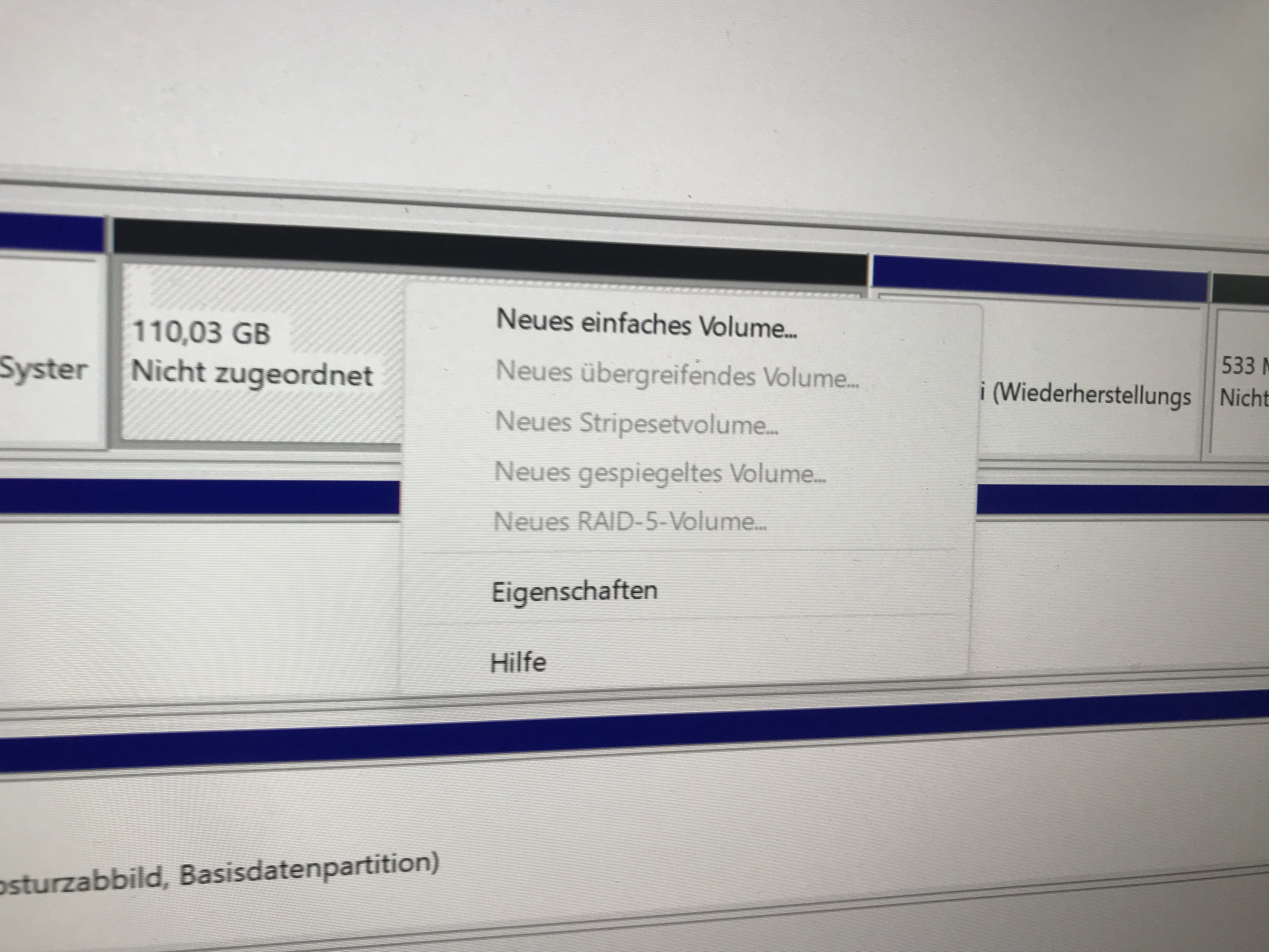

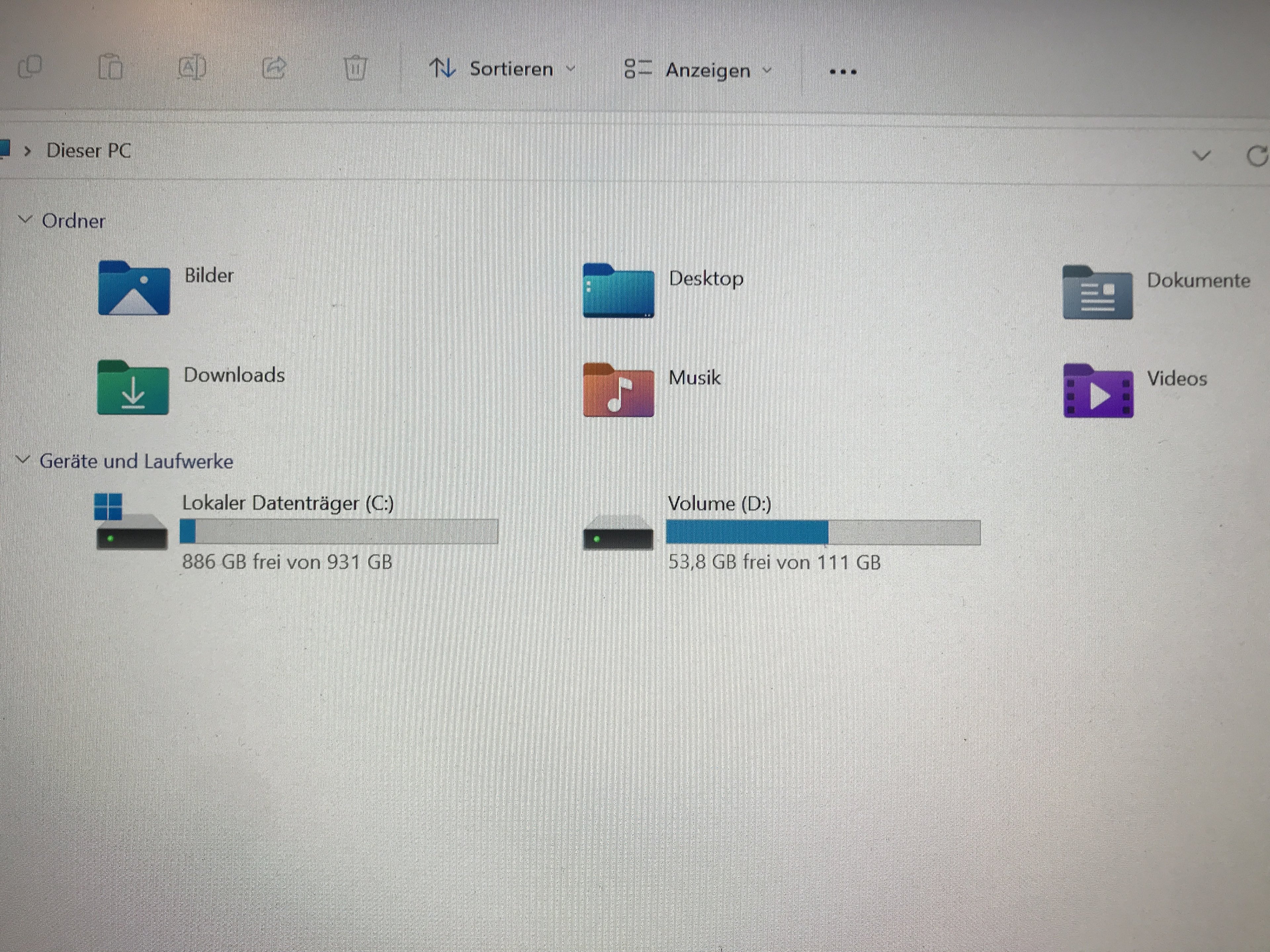

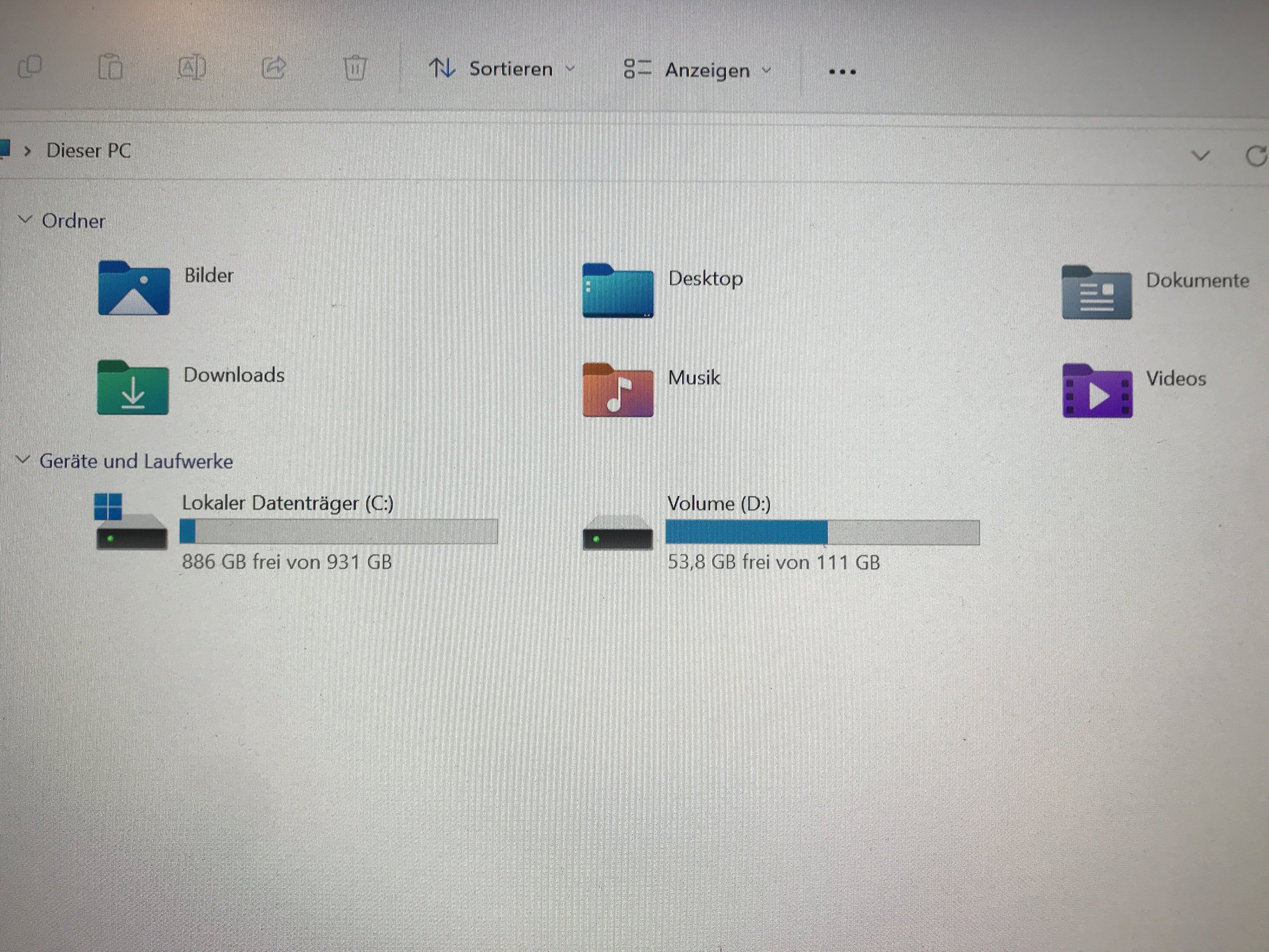

Bei dem chkdsk Scan waren keine Fehler. Allerdings scheint mir meine erste SSD nicht ganz in Ordnung (siehe CrystalDisk). Ich konnte auf der SSD trotzdem ein Volume erstellen und es benutzen, habe allerdings noch Partitionen drauf, die ich eigentlich nicht will.
Die Windows Clean Up Scan hat einen Schaden gefunden und repariert. Bisher habe ich keine Startprobleme mehr. Das scheint funktioniert zu haben. Super :)

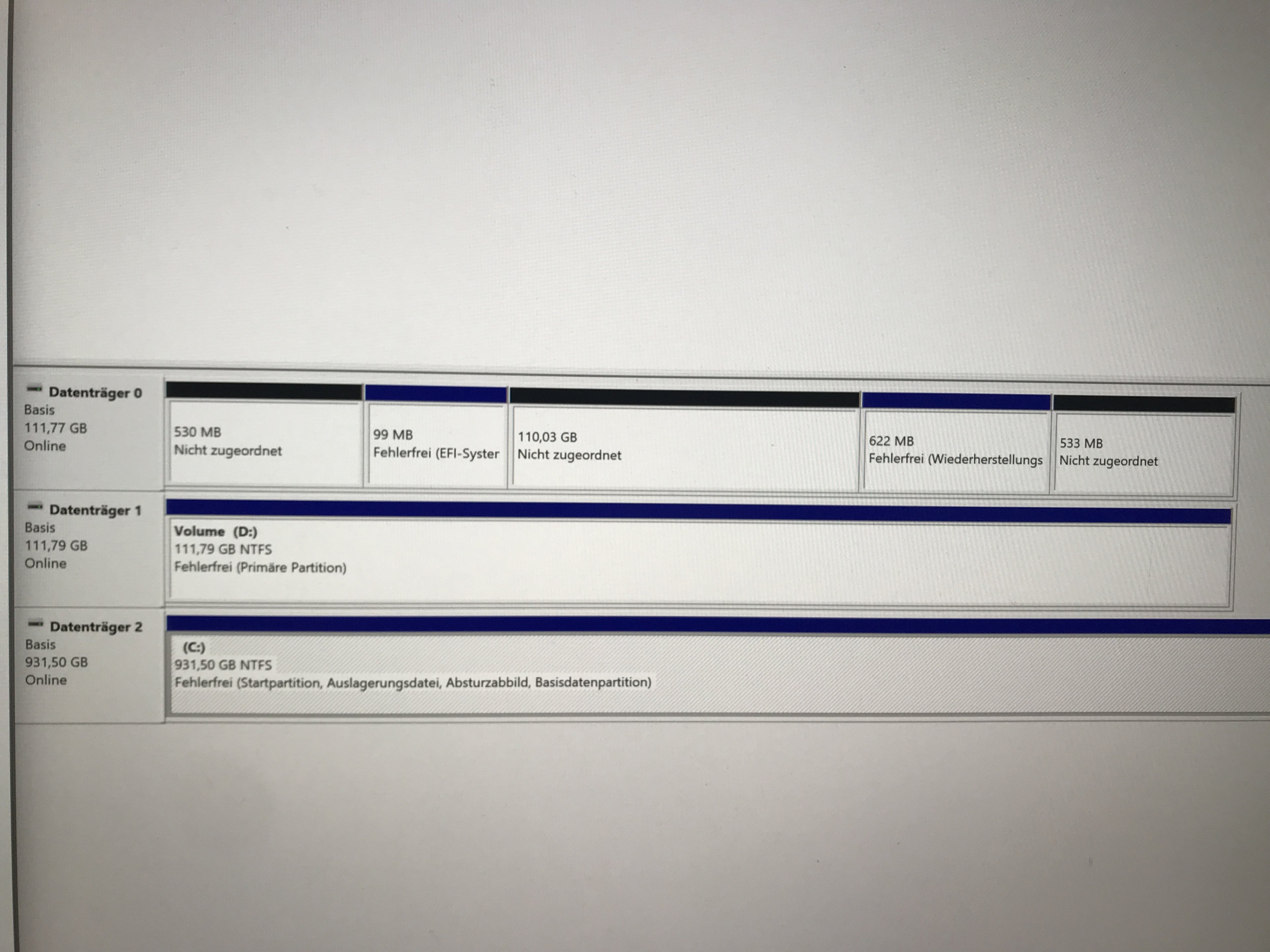

Aha. Das heißt also meine Windows Installation hat sich auf beide SSDs aufgeteilt. Ist das ein Problem und sollte ich dann nochmal clean installieren?
Das heißt ich stecke jetzt am besten die zwei kleinen SSDs ab und installiere Windows neu auf die Große und formatiere anschließend die Kleine?
Wie formatiere ich am besten? Gerade wird mir im Festplattendienstprogramm die Möglichkeit nicht gegeben.
Korrekt.

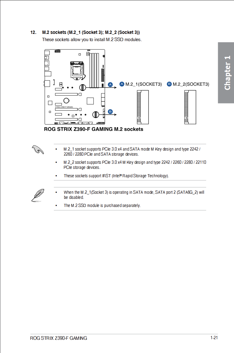

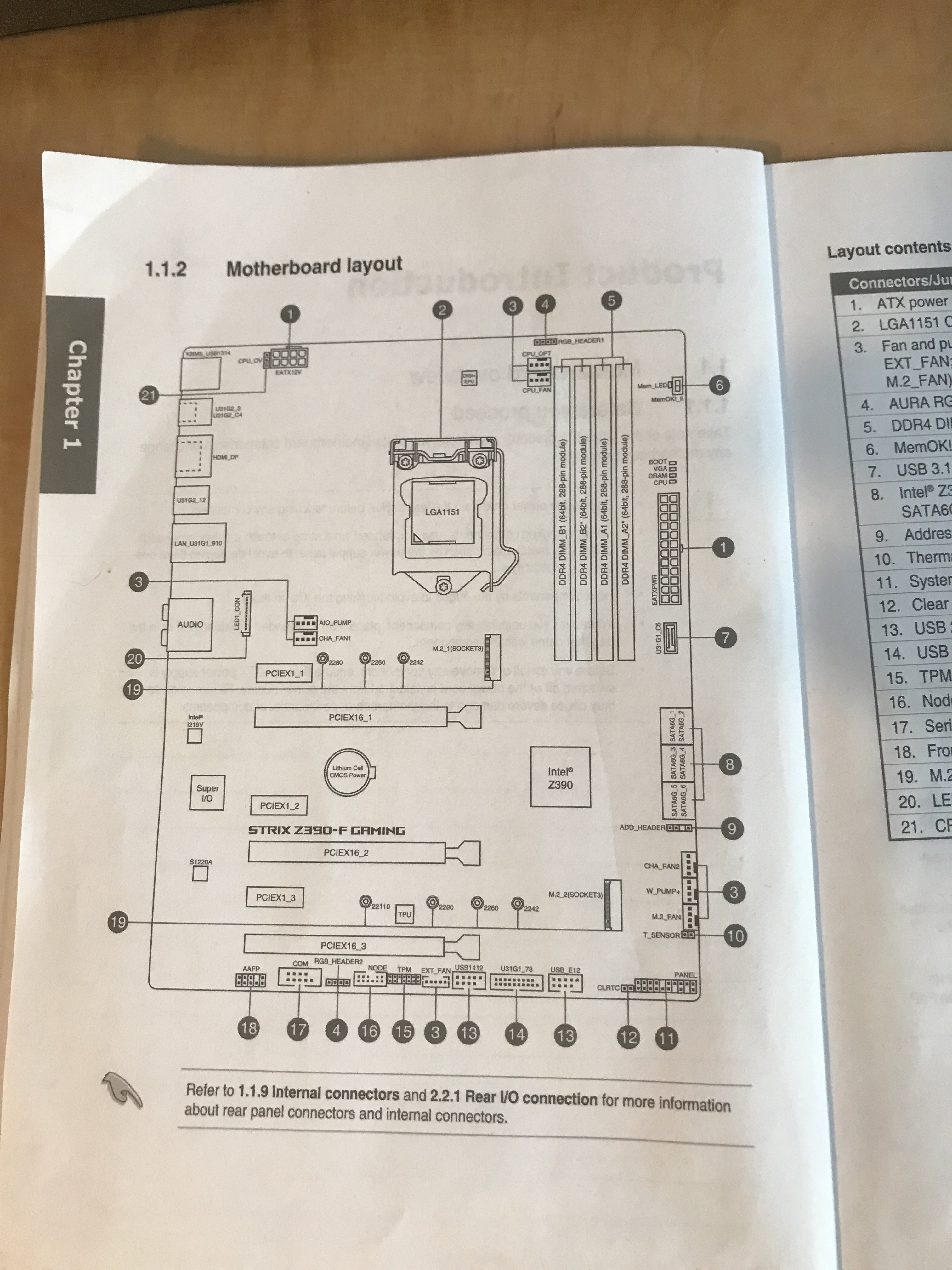

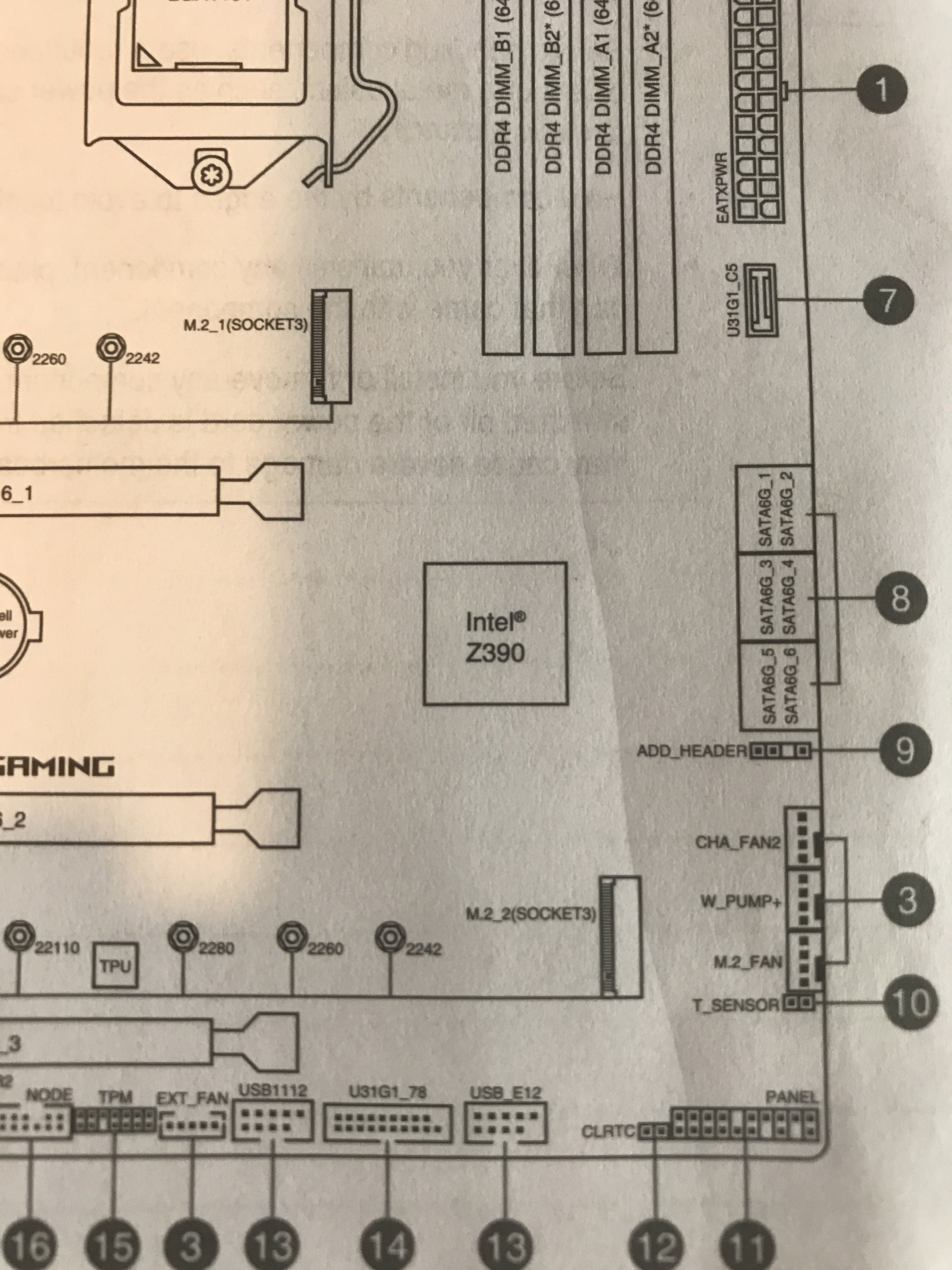

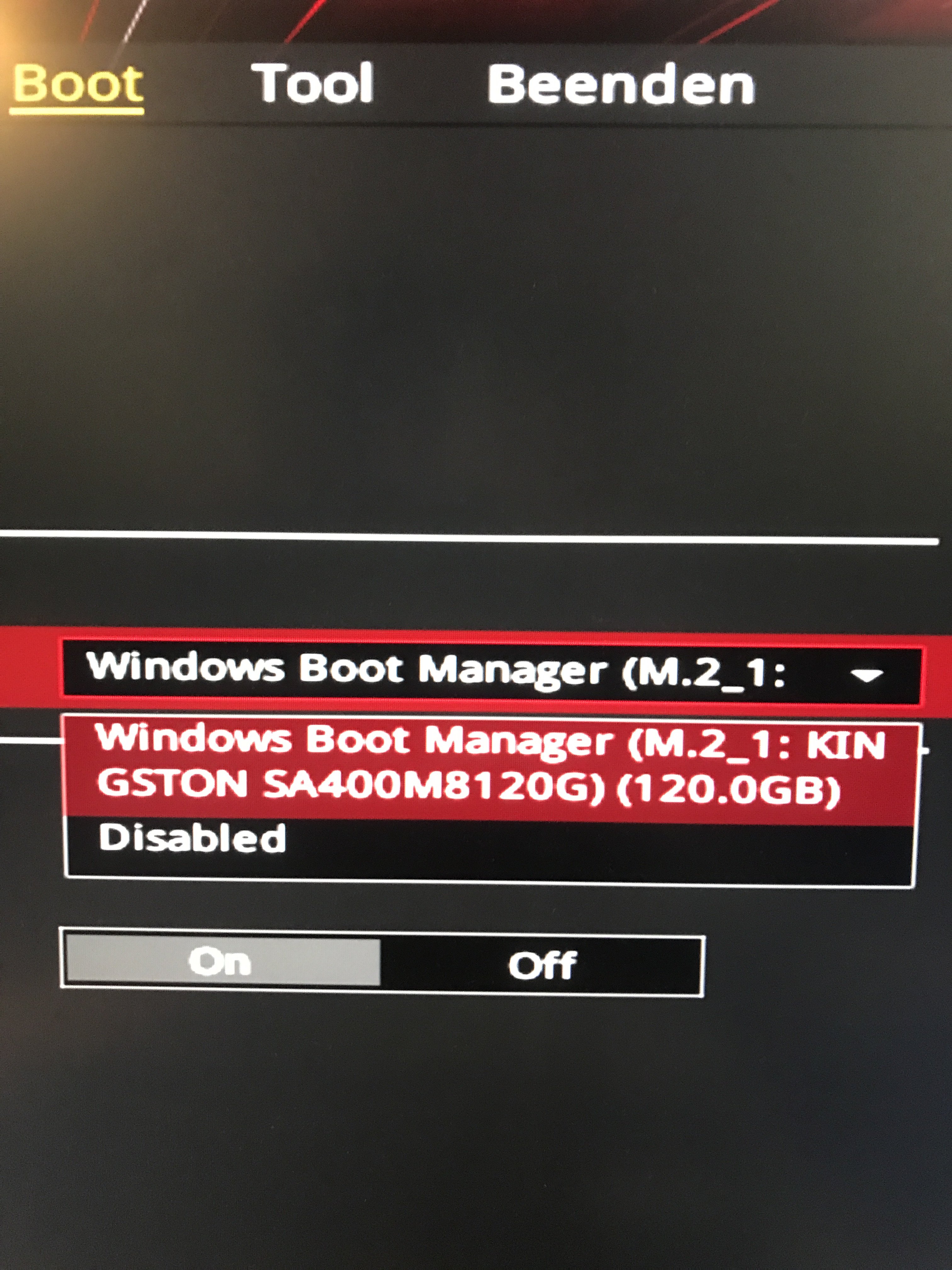

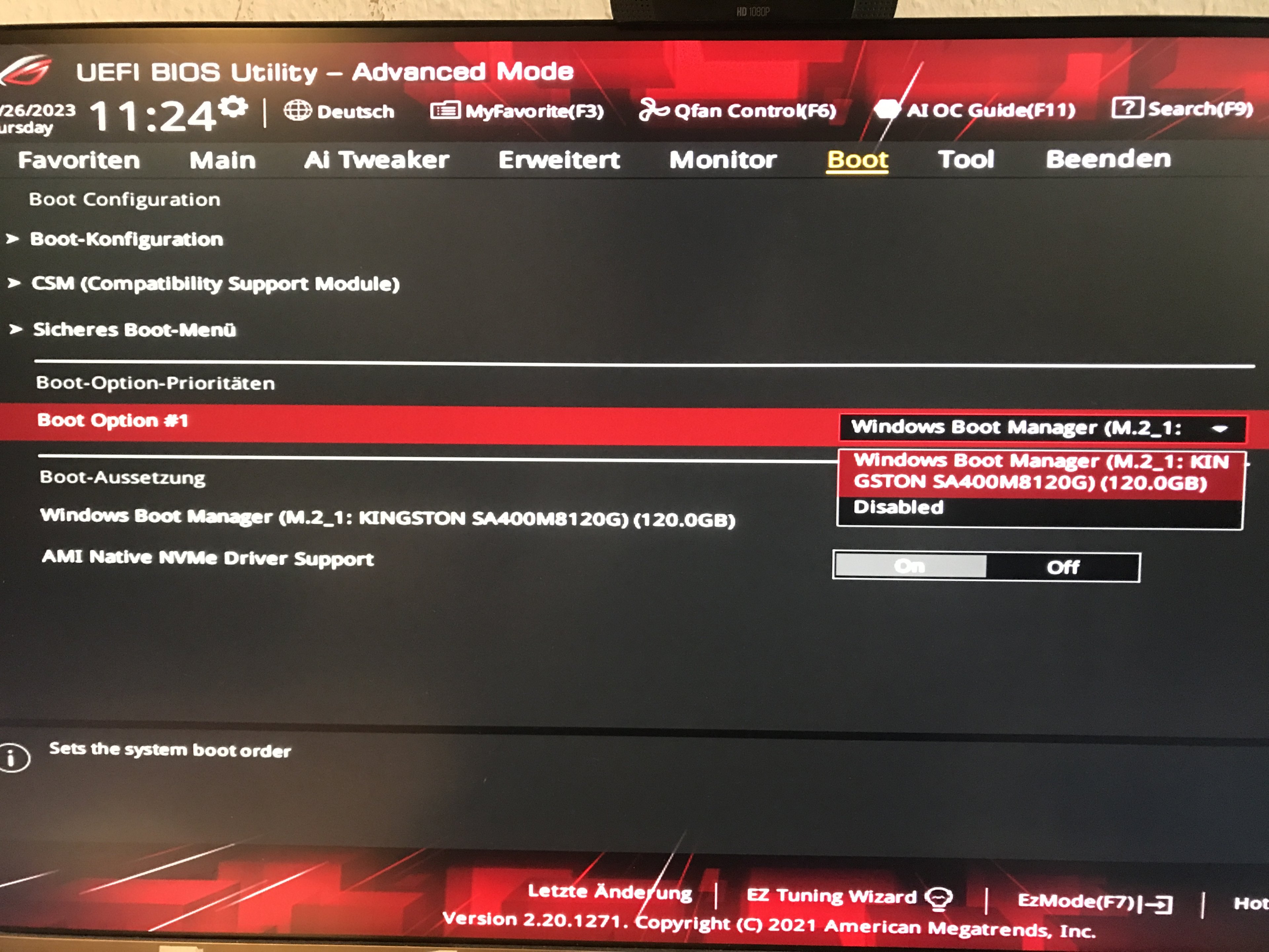

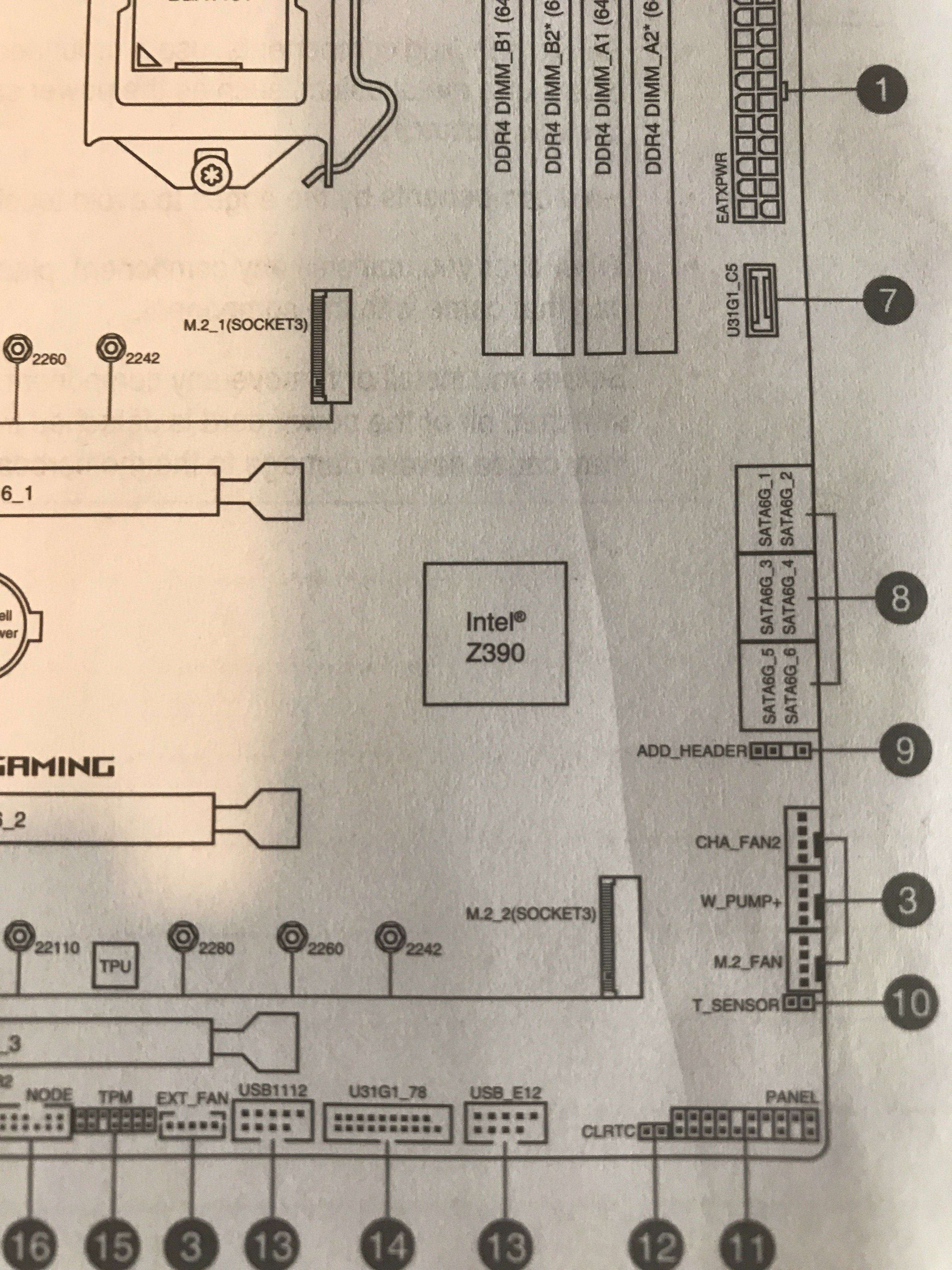

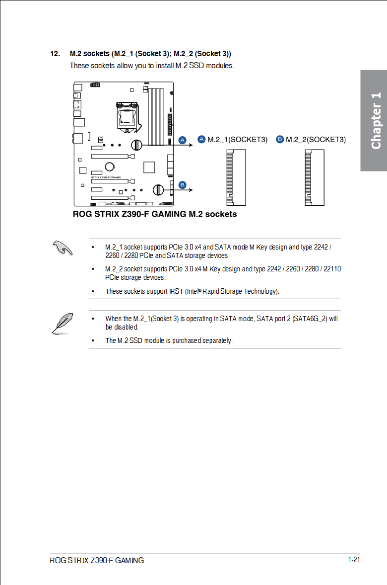

Motherboard:
Datenträger:
  • Western Digital Blue SN570 M.2 PCIe (NVMe) SSD mit 1TB.
  • Kingston A400 M.2 SATA (AHCI) SSD mit 120GB.
  • OCZ Vertex 3 2,5" SATA (AHCI) SSD mit 120GB.

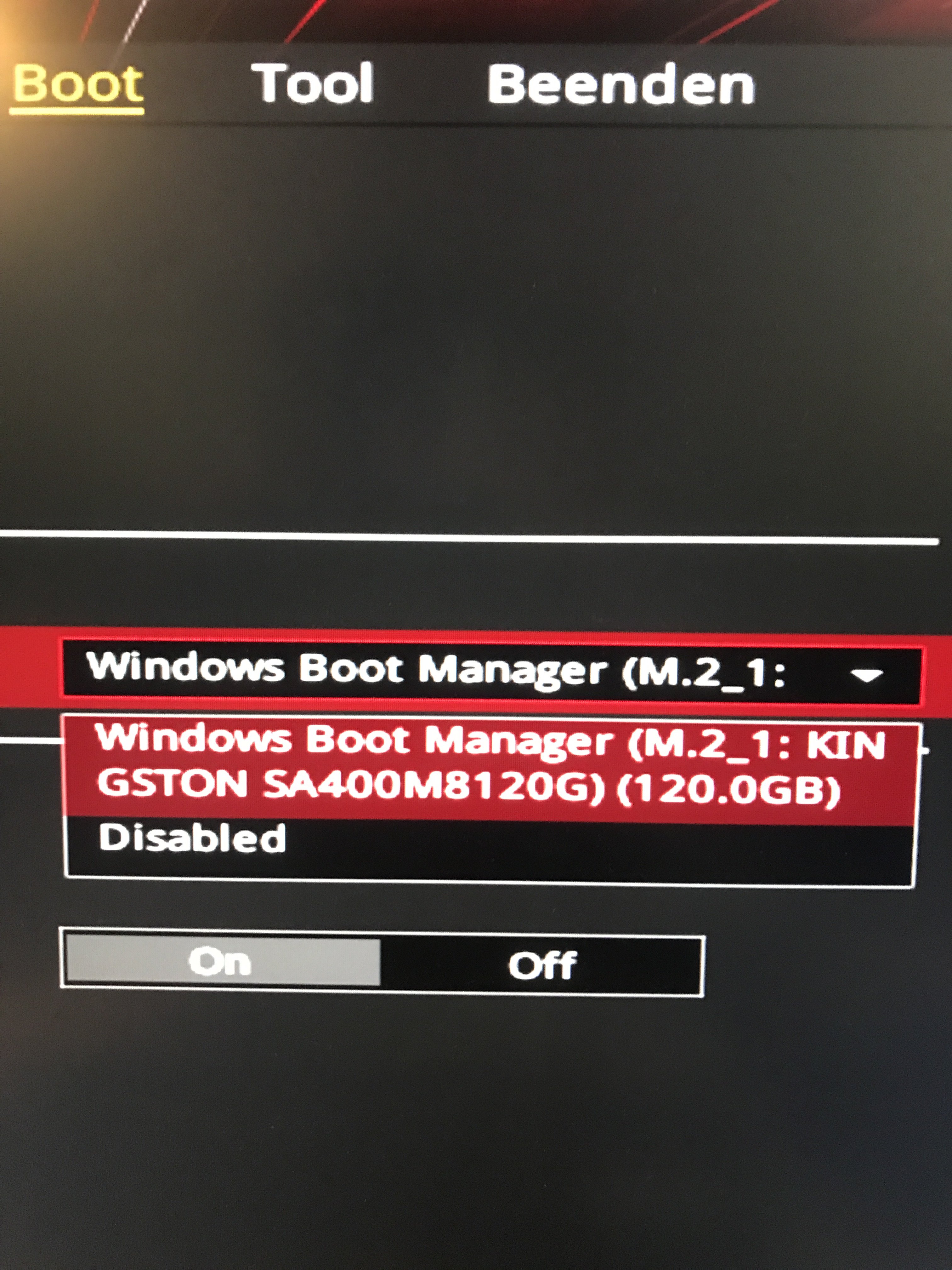

Die Kingston A400 M.2 SATA (AHCI) SSD muss ausgebaut und die Stromversorgung der OCZ Vertex 3 2,5" SATA (AHCI) SSD abgesteckt werden
Die Western Digital Blue SN570 M.2 PCIe (NVMe) SSD würde ich im M.2_1 Slot installieren, da er meist direkt an die CPU angebunden ist und für die Kingston A400 SSD 120GB SATA /AHCI) ein externes Gehäuse kaufen, wenn sie weiterverwendet werden soll. Andernfalls nur die Kingston ausbauen und nach der Installation wieder einbauen.
[Quelle: ROG STRIX Z390-F GAMING User’s Manual (English)]
Windows lässt es nicht zu, dass Partitionen, die zu Windows gehören und verwendet werden, gelöscht oder der Datenträger formatiert wird. Erst wenn Windows von einem anderen Datenträger gestartet wird. lassen sich die Partitionen löschen oder der Datenträger formatieren.
